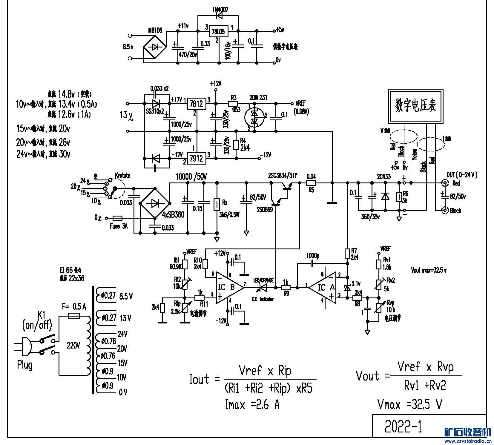

变压器可以做稳压电源,但变压器的次级最好重新绕制,一是24伏加2个抽头,二是加绕2组次级作为辅助电源和数字表电源,下图的电路不错,可以变压、调电流,还可以作为充电电源。

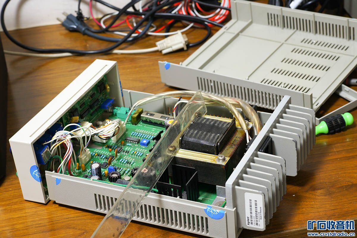

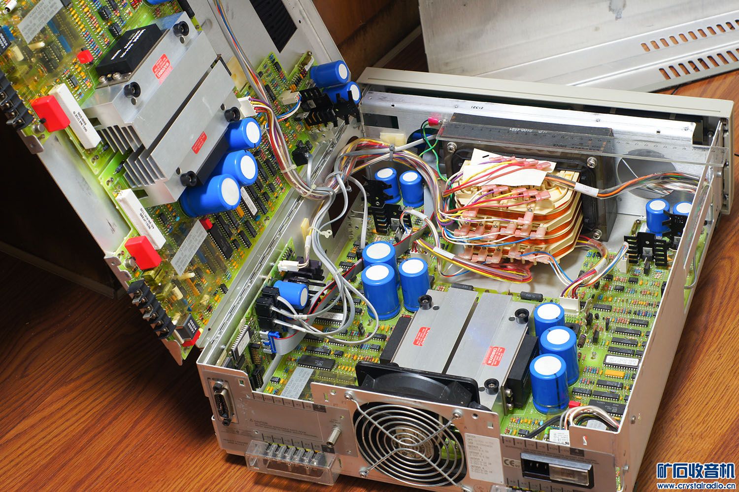

发表于 2023-12-28 10:42:19 | 显示全部楼层
LaoMing 发表于 2023-12-28 08:17
谢谢,我参考一下
越折腾越复杂了,不建议,特别是重绕变压器这种重量级折腾
如果是我前面发那个 317 扩流,或者 15 楼的简单 723 电路还可以 DIY 一下,太复杂不建议弄

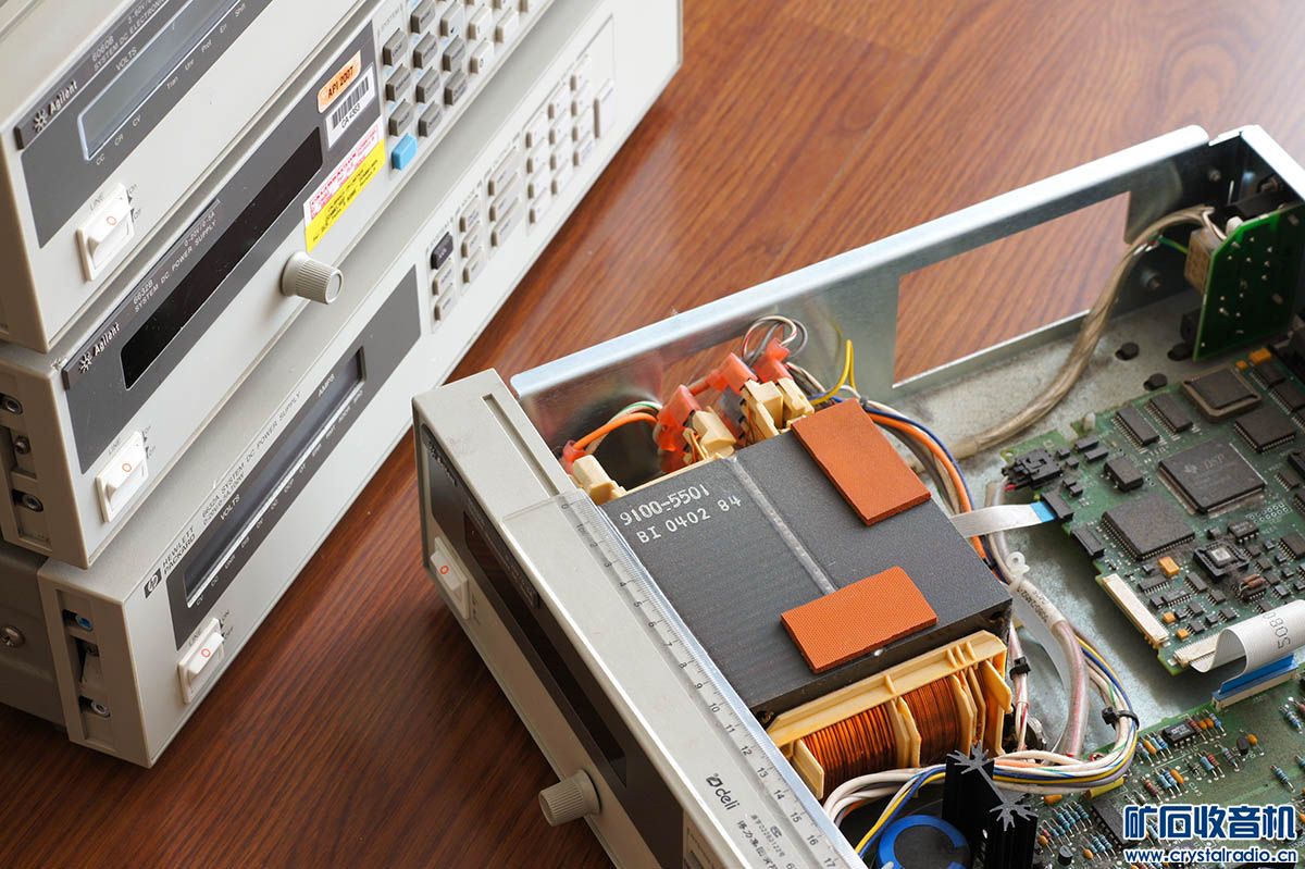

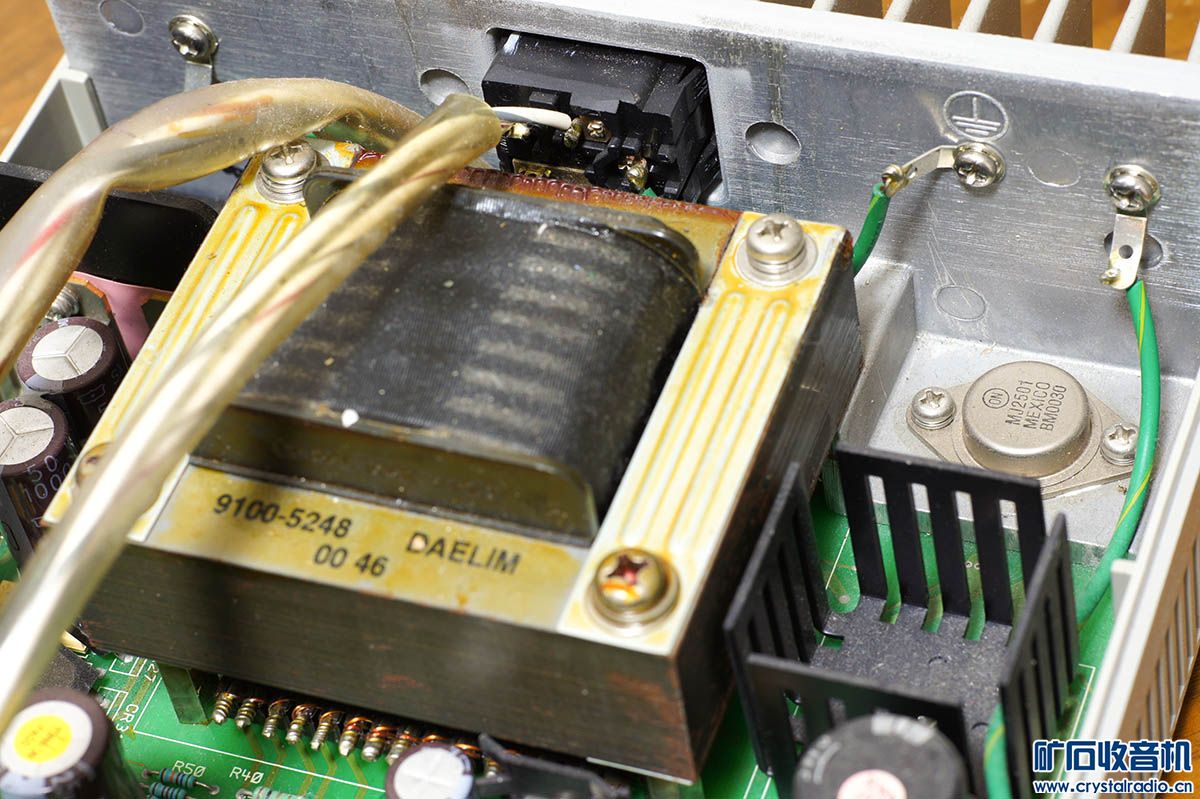

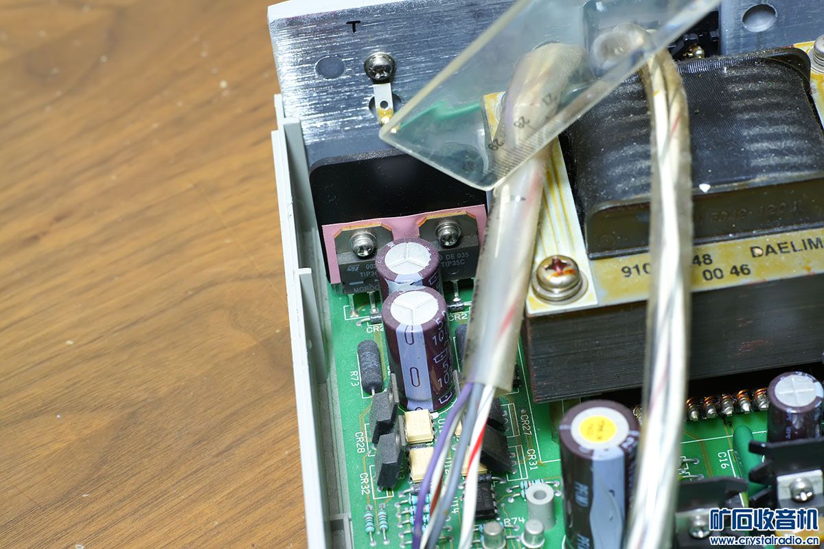

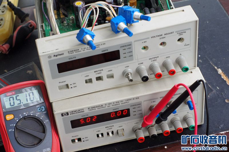

我以前也无意中得到一台 1000VA 逆变器的变压器(两个相互独立的 24V 绕组加一堆辅助绕组,比你的变压器绝对适合 DIY 电源用,都不用折腾重绕变压器),想自己 DIY 个电源,上来问方案,矿坛前辈直接告诫我说,二手线性电源很便宜,你 DIY 能做到什么程度?我那时候大功率整流桥和大水塘都买好啦 但还是听从了矿坛老前辈的告诫,直接买了台二手线性电源,拆开一看...
我决定再也不 DIY 电源了,因为你做不到,真的做不到
再后来我又收了一台二手 4 路线性电源,然后我彻底佛了,这玩意不是个人 DIY 做得到的...
发表于 2023-12-28 10:50:20 | 显示全部楼层
谢谢,我参考一下
再发一个商品电源,前面两个二手电源是带风扇而且很大台的(因为我当初那个变压器很大所以就收了俩汗牛充栋的电源看看),我平时用调电路用的是两台小巧的无风扇电源
内部

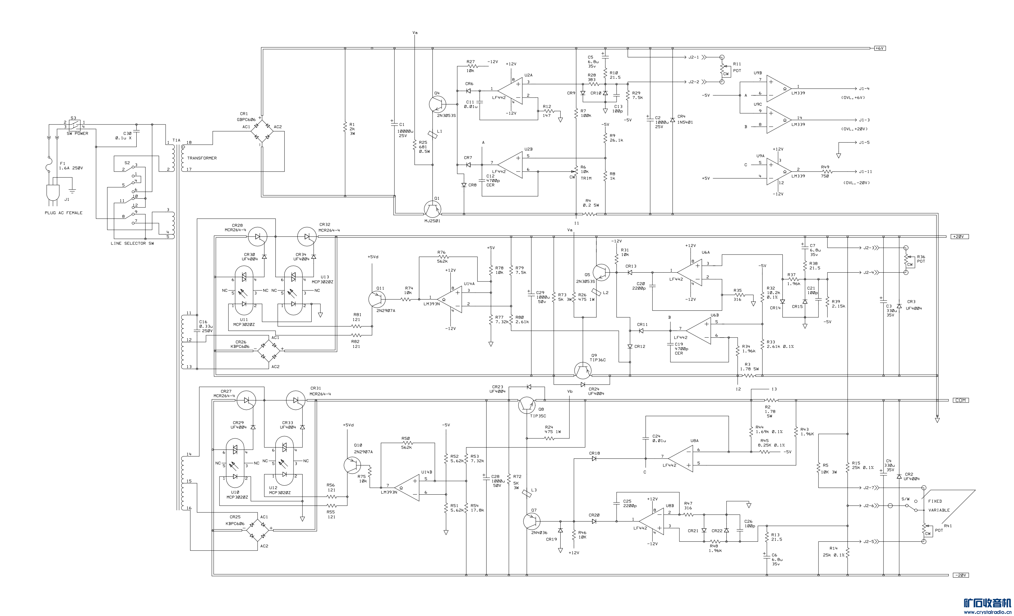

然后是电路图 (未包含表头部分)
所以,个人 DIY 很难做到商品电源的程度,因此太复杂的 DIY 不建议,不如直接买二手商品电源
