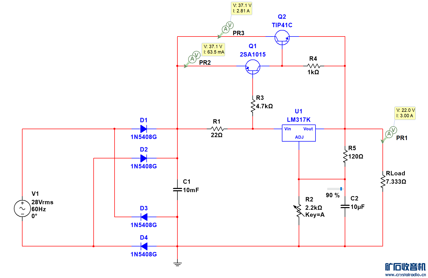

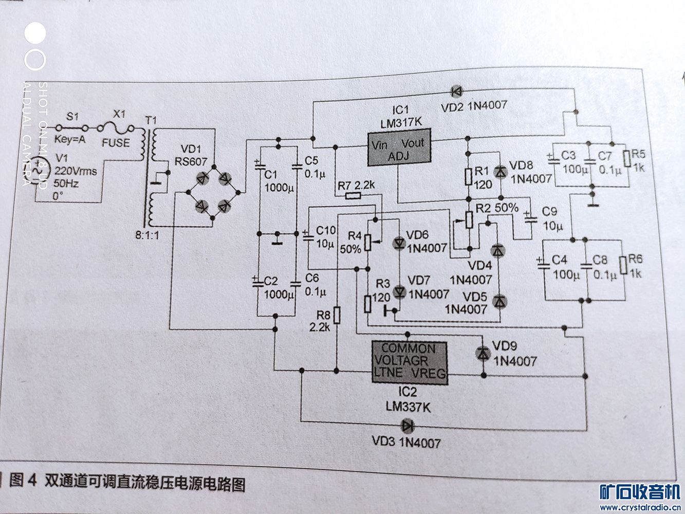

偶得一个24V/100VA的变压器,想做个维修用的可调稳压电源,求坛内老师分享一个可调稳压电源的电路,还有个问题就是变压器是正泰的控制变压器,不知道能不能做稳压电源用呢

LM317就可以

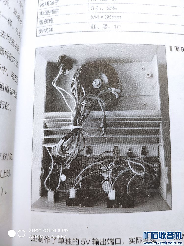

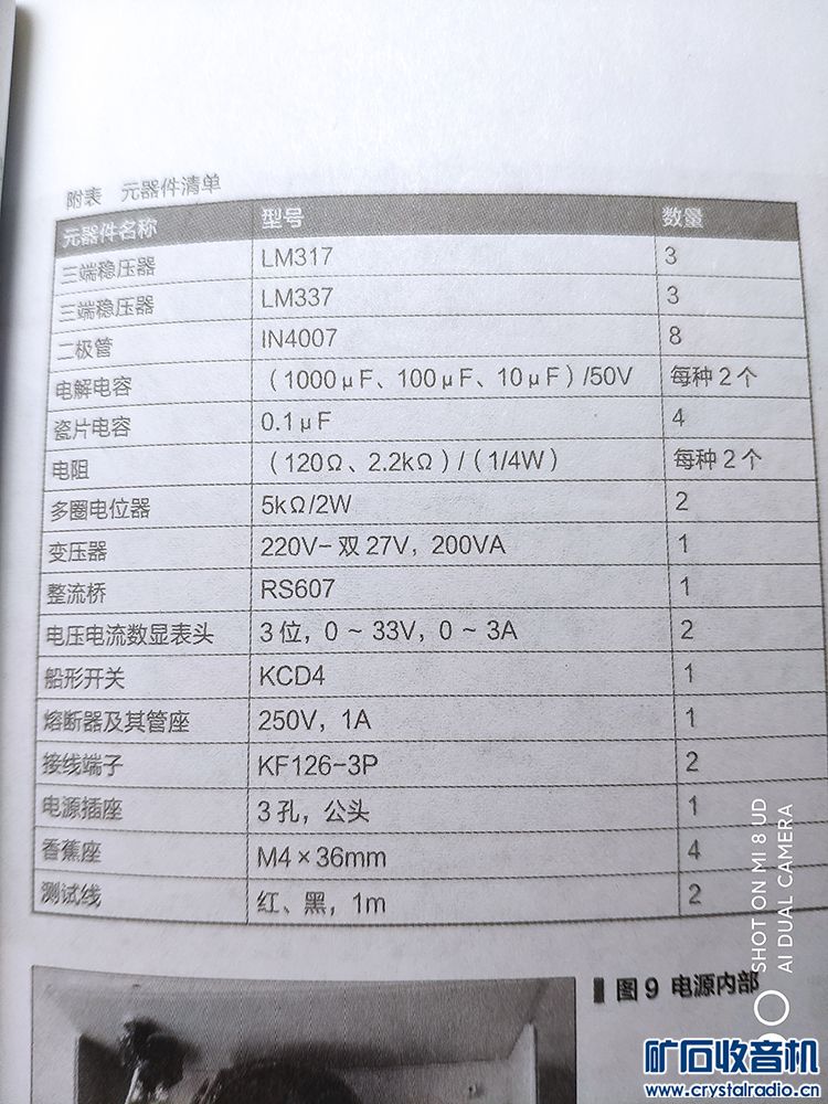

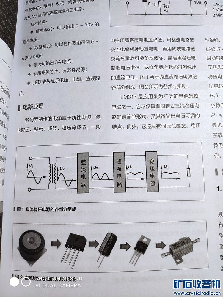

发表于 2023-12-26 22:37:36 | 显示全部楼层
我制作的,供参考:完全DIY——巴掌电源
http://www.crystalradio.cn/forum ... &fromuid=147889
(出处: 矿石收音机论坛)

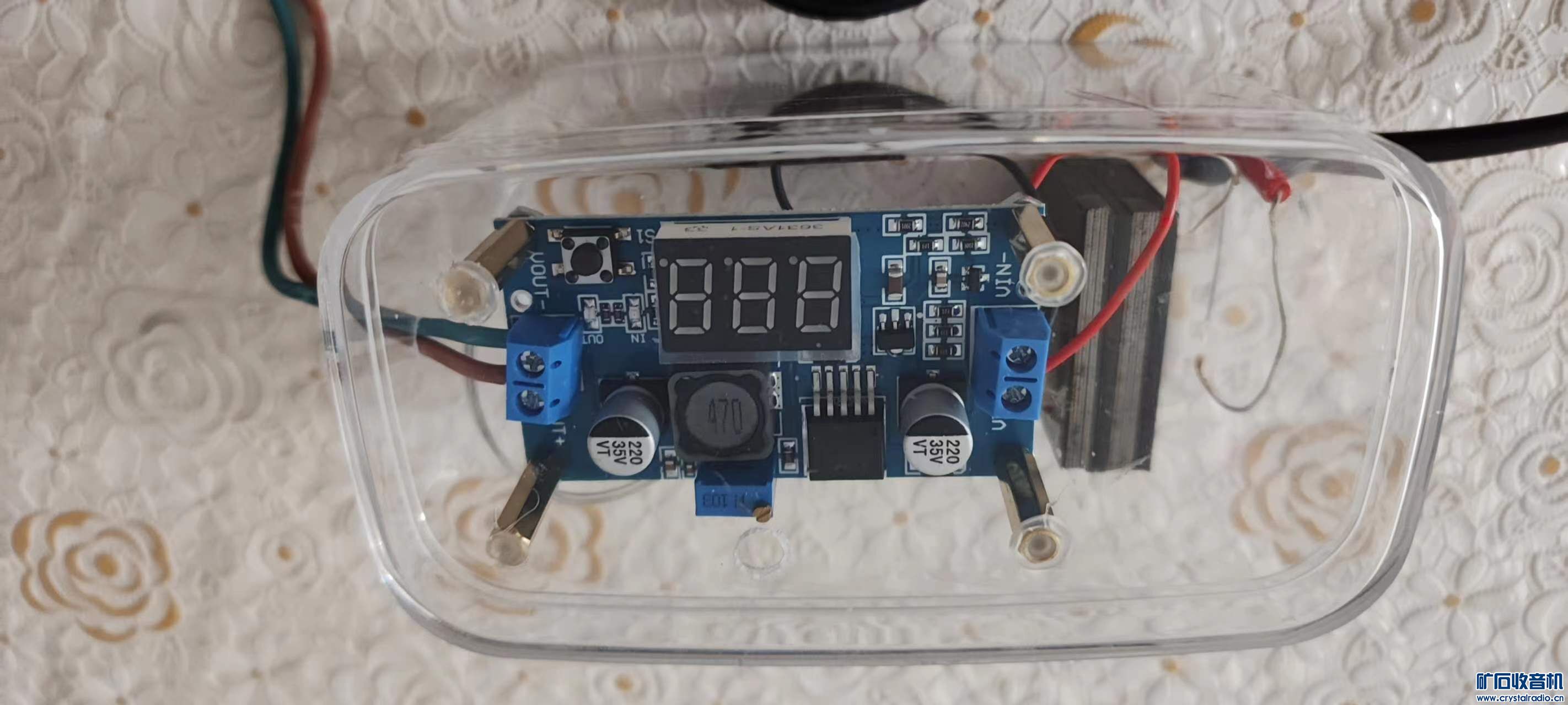

发表于 2023-12-26 22:58:28 | 显示全部楼层
PDD上面有现成的带电压显示屏的调压电路板,变压器接上整流滤波电路,再连接电路板输入就行了。
发表于 2023-12-26 23:09:18 | 显示全部楼层
我建议你购买一个hrd12008模块,自己动手改成可调恒流恒压,最大输出电流可达8安

 楼主| 发表于 2023-12-27 08:29:52 | 显示全部楼层
谢谢提供资料,我这个变压器是单24V输出,好像不适合这个电路

发表于 2023-12-27 08:56:11 | 显示全部楼层
这种固定电压的不适合用LM317这种稳压芯片。用LM2596吧
发表于 2023-12-27 09:26:17 | 显示全部楼层
LaoMing 发表于 2023-12-27 08:34
好的,谢谢,先自己DIY练练手
单 24V,可只用 317 部分、不用 337(负压)部分;hrd12008、2596 啥的都是开关电源,可能对你的应用(收音机)有干扰,你可自行抉择。
使用 317 时应注意散热,按你的变压器 100VA,24V 计,变压器至少可负载 3A 电流,317 最大 1.5A,若足够可只用 317,若不够可考虑扩流或者使用 LM350 等。

发表于 2023-12-27 10:02:22 来自手机 | 显示全部楼层
怎么会不适合317呢。317最大输入电压35伏吧。而且可以找一个地方弄个抽头。加一个开关。电路简单。一个小时完工。

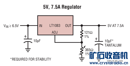

线性稳压电源功耗大,建议用开关可调电源模块,很便宜。
如果钟爱线性电源,可以使用LM723可调,性能指标一流。下面电路可以输出6-8A电流,用一只功率管,输出3A-4A电流。
如果嫌麻烦,用一片LT1083就好了!
