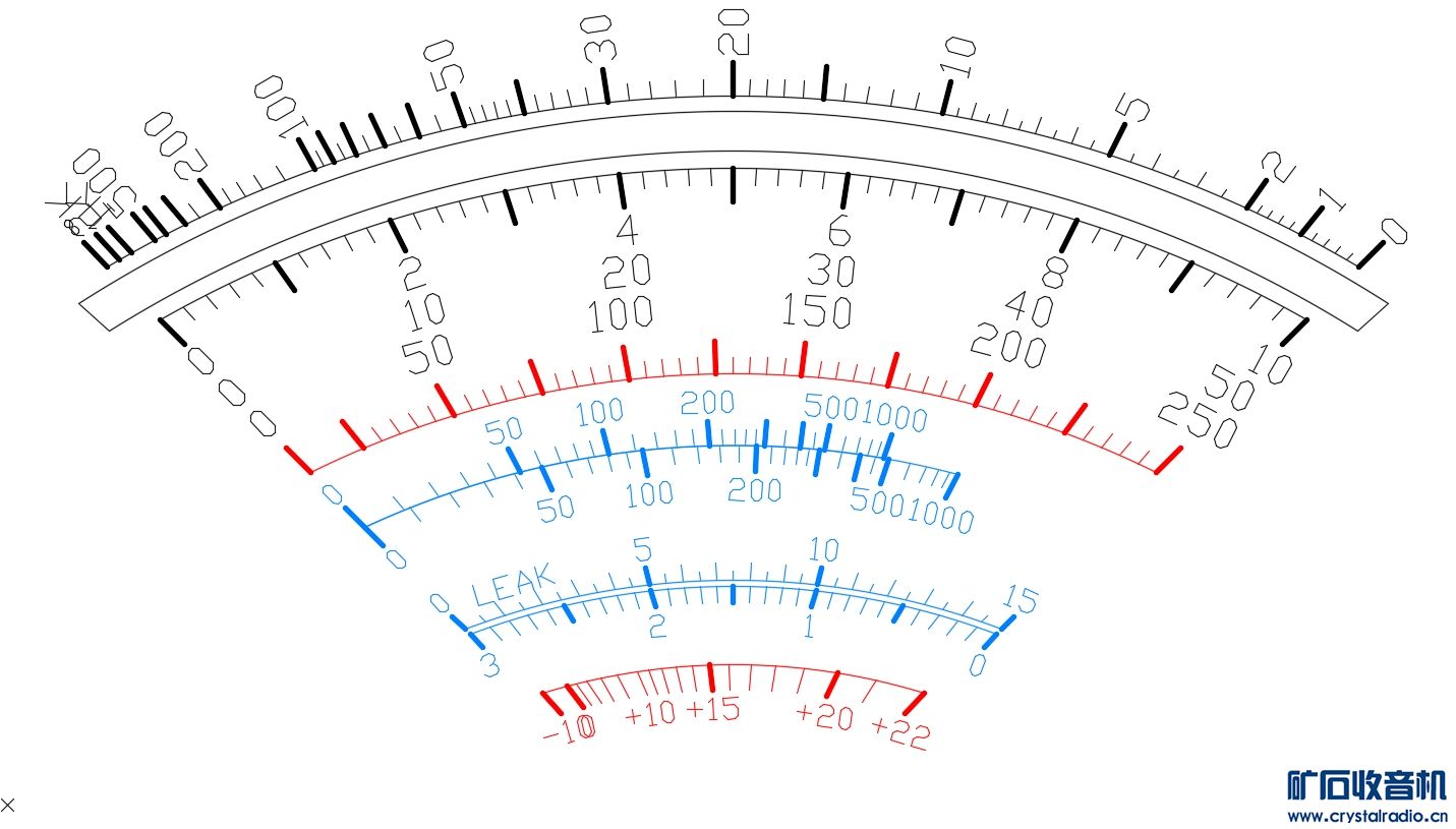

分享原创:机械表头的线性度与度盘的绘制——《分度》V1.0

新版《分度》写差不多了,年底事儿多,没做太多测试。这一版改为xlsb格式(二进制文件),优点是打开的速度更快。
示例数据是MF368的,其中:
基准标尺DCV的“实测角”是随意写的,不是真实测量数据;
ACV的实测角是根据真实度盘测量的。MF368的ACV标尺不是线性的,按道理只有低压量程才会比较明显,因此无法推测其分度函数。
ACV标尺也举例说明了校正的基本原则,即:本标尺表的实测角优先于基准标尺。

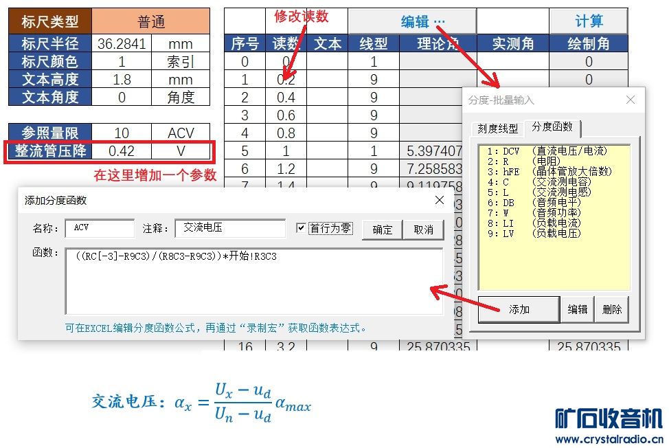

试验了ACV的分度函数,看起来效果不错。但不同管子的压降不同,而且在整个标尺内也不是个固定数,所以还是按实验测得的实际角直接校正比较好。
分度函数的EXCEL表达式:((RC[-3]-R9C3)/(R8C3-R9C3))*开始!R3C3,添加到《分度》的方法如下:
假设整流管压降为0.42V(仿真数据),用这个函数把MF368的ACV标尺改成AC10V专用的,效果如下。
量限越高、目视差别越不明显。
