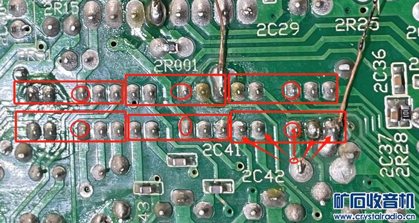

     如题,BCL3000,2008年买的,现在波段开关坏了,中波,短波灵敏度极低,频率错乱。之前拆开喷清洗剂后,用了2年多,现在又坏了。故障表现在:中波转短波的开关,用手旋着(保持一定力矩,但不换挡),这个时候收音机很正常。一松开,就不行了。
      估计是波段开关磨损了,德生论坛上找侯船,说停产了没配件,请问万能的坛,有这个收音机的波段开关型号吗?准备买新的,自己换。如果买不到,就短接几个触点,以后只听中波了。

 楼主| 发表于 2023-12-26 09:55:52 | 显示全部楼层
比较早的板子了,收音机是08年买的,以前广坛有个卖家 飞乐数码 朱老板家里提货的
清洗完毕后,收听上海的长三角之声,杠杠滴!
有个小提问:板子上的波段开关,看了一下不好拆,只能在板子上直接用清洗电路板的清洗剂喷了。用清洗剂清洗后,板子上有一层白垢,没有清理,不知道有没有后遗症。还是想换波段开关,可惜买不到这个型号的,上面也没具体型号。
发表于 2023-12-26 10:18:30 | 显示全部楼层
某宝里面有很多拨动开关,你得看一下你这个底下有几个脚,另外就是几档,长度是几MM,按照这个搜一下。
实在不行某鱼上找一个旧机器拆件。

 楼主| 发表于 2023-12-26 10:42:13 | 显示全部楼层
请教一下:波段开关,比如说4个档位,16个脚,每拨一个档位,哪些脚断开,哪些脚连接起来,这些是标准的吗?换句话说:知道了波段开关几个档,多少脚,长度后,就可以确定波段开关的型号了,只要满足档位,脚数量,长度,这几个参数一样,就可以通用吗?
发表于 2023-12-26 10:59:44 | 显示全部楼层
澧州小鱼 发表于 2023-12-26 10:42
请教一下:波段开关,比如说4个档位,16个脚,每拨一个档位,哪些脚断开,哪些脚连接起来,这些是标准的 ...
这叫 六刀四掷双列 波段开关,你仔细量一下脚距,波段开关的长度,宽度,高度,再到淘宝上找找看。

发表于 2023-12-26 11:25:03 | 显示全部楼层
这个波段开关极有可能可以使用,你仔细看看尺寸
https://item.taobao.com/item.htm?&id=546726659030
或者淘宝搜SS-64D01(6P4T)

发表于 2023-12-26 11:59:01 | 显示全部楼层
我的观点,先拆下来,清理打磨一下,把夹片压紧点。
看着很多脚,用吸锡器,将每个脚的锡吸走,很好拆下来的..........
