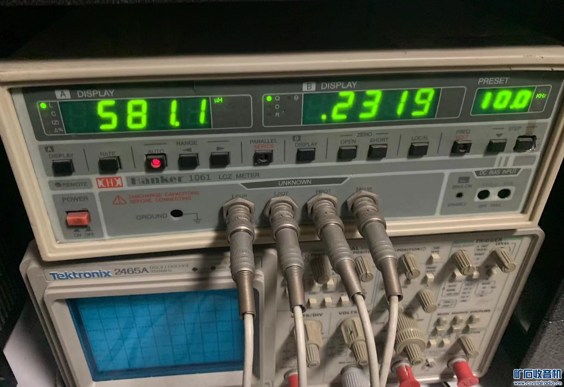

发表于 2023-12-27 20:32:54 | 显示全部楼层
小小超人胆 发表于 2023-12-27 05:04
这种电阻在10K频率时的电感量大到不可忽略是多少mH,多少uH,就形成高频波形上翘,高频是多少k开始上翘 ...
感谢您的用心印证!我也把电阻翻出来实测一下,居然有581uH@10KHz之巨!
您的运气好!拿到的电阻电感量小,我这个真的不行
另外,我这个磁性明显,用磁铁能紧紧吸住。

发表于 2023-12-28 09:35:36 | 显示全部楼层
你也不用纠结,主要还是看功率和阻值,功率大阻值大,电感量肯定大。
