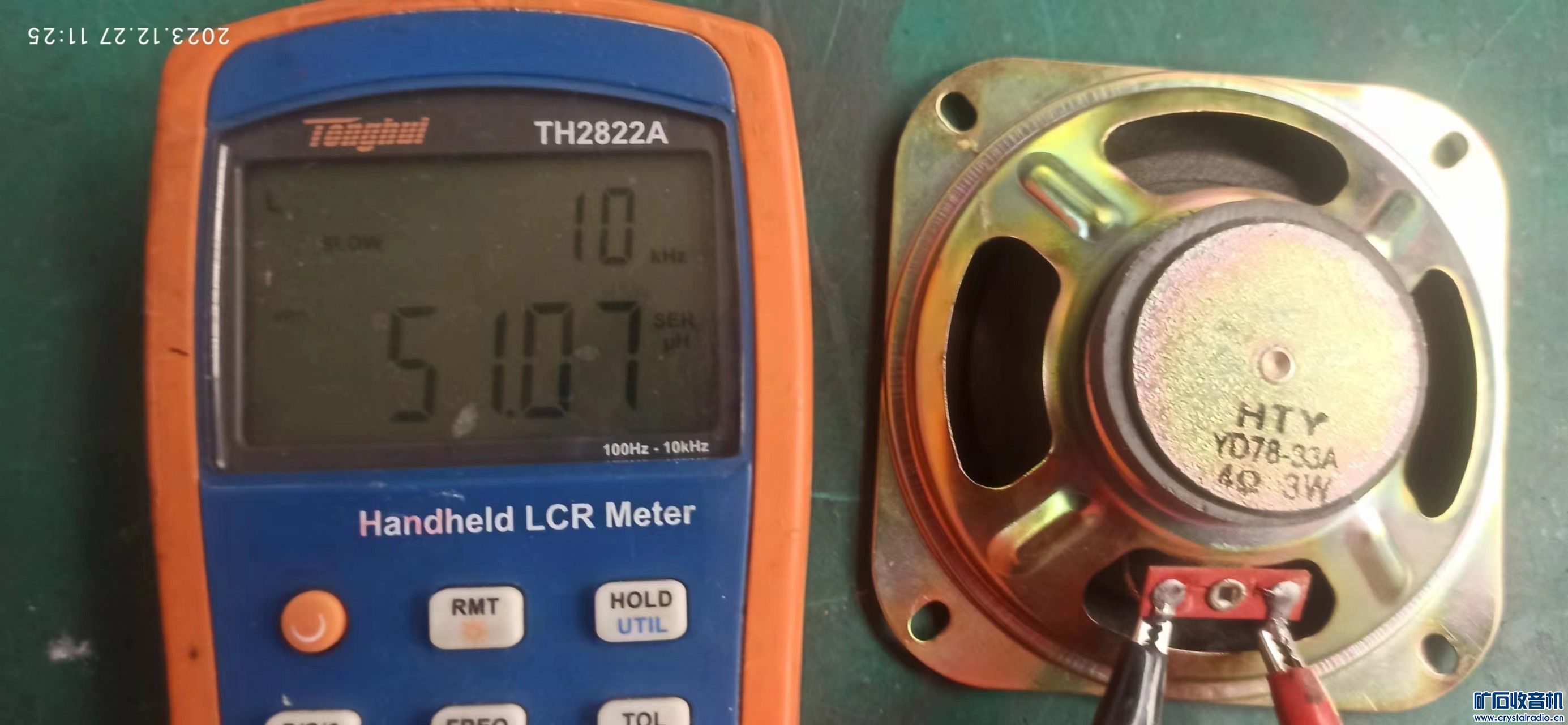

小小超人胆 发表于 2023-12-27 05:04
这种电阻在10K频率时的电感量大到不可忽略是多少mH,多少uH,就形成高频波形上翘,高频是多少k开始上翘 ...
没你想象的那么大,我测试的是4寸4欧的小喇叭,大喇叭的电感量只会比这个更大,相对于这种波纹电阻来说,不算大。当然,影响肯定会有,即便是导线与金属膜电阻,也会有电感量。对于分析波形,影响很小。更何况实际工作状态是电感量更大的喇叭。
