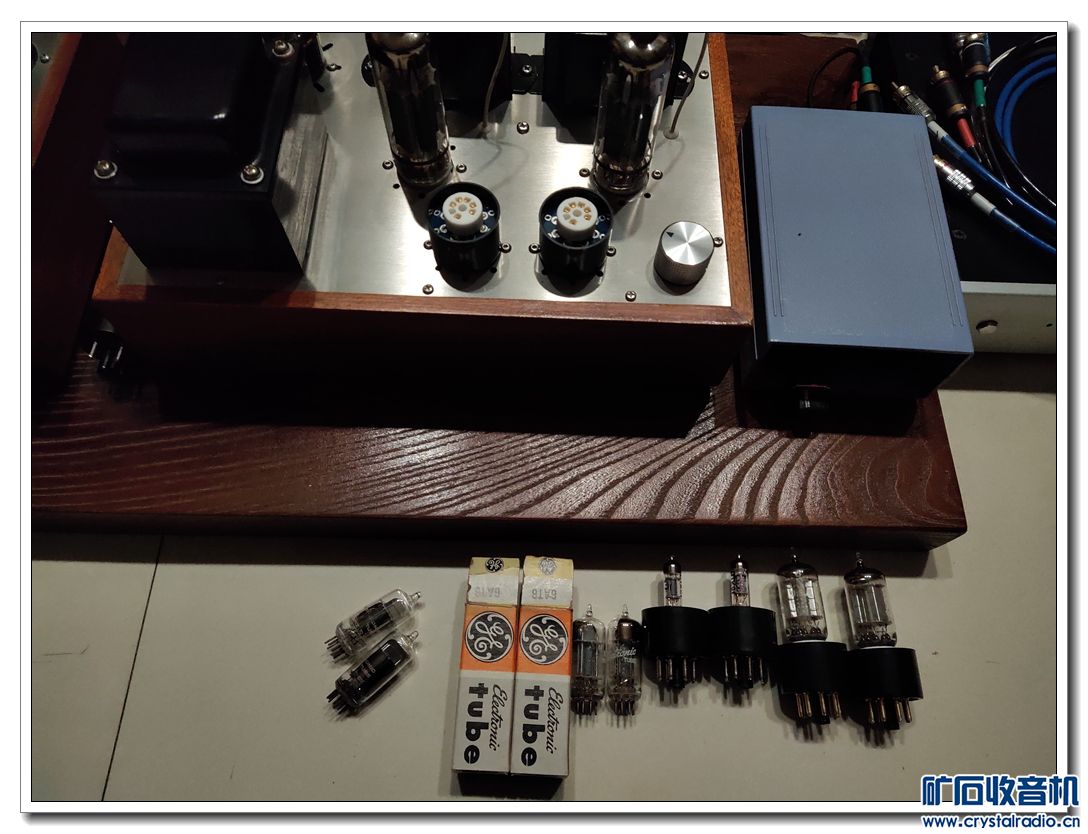

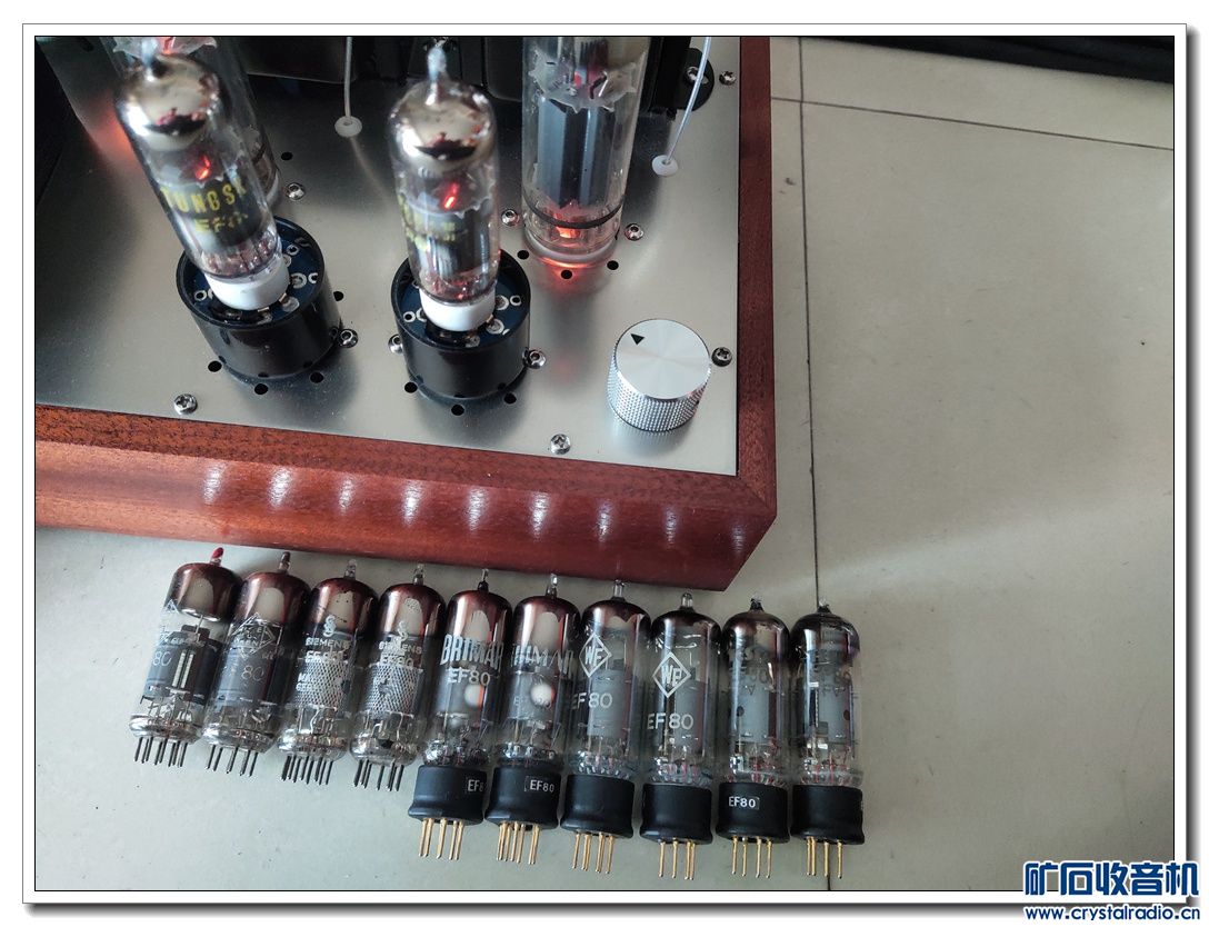

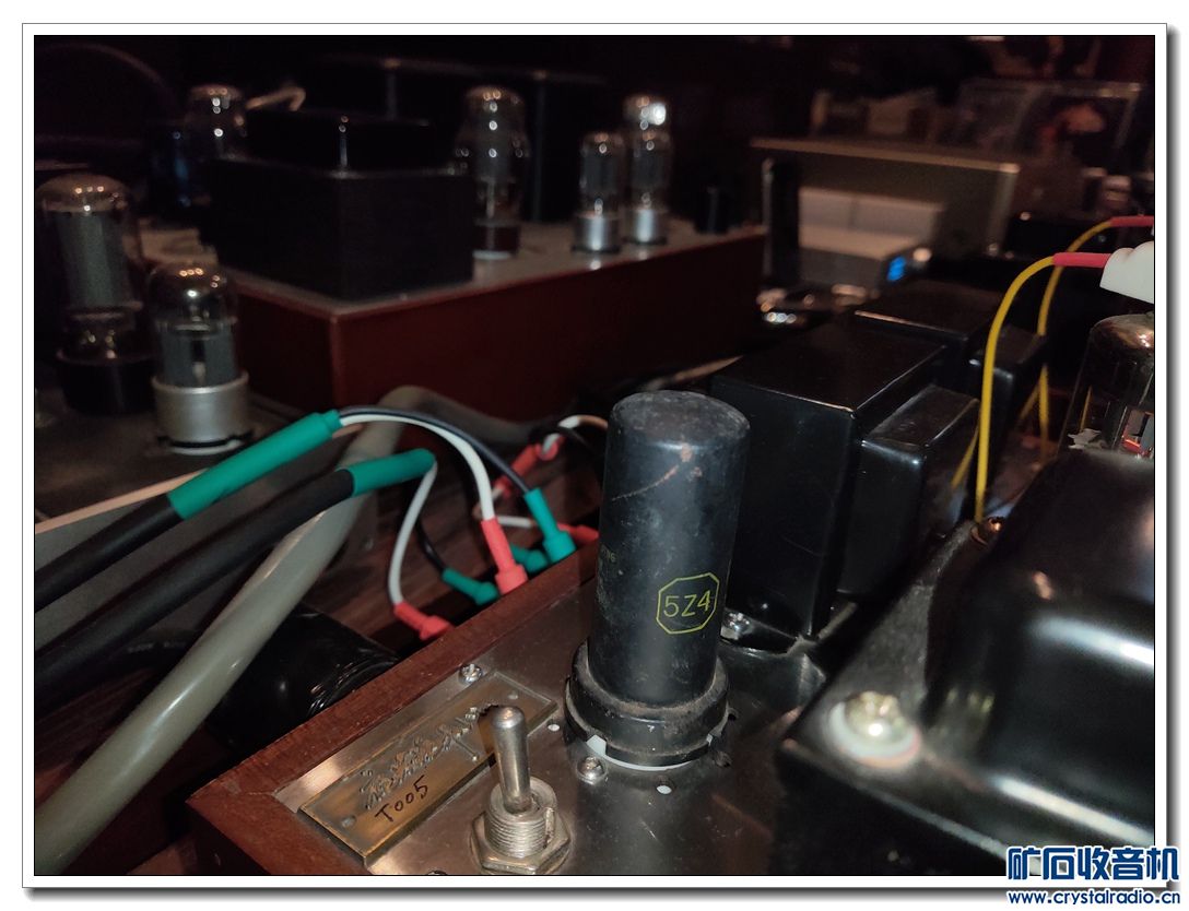

越玩越胆小

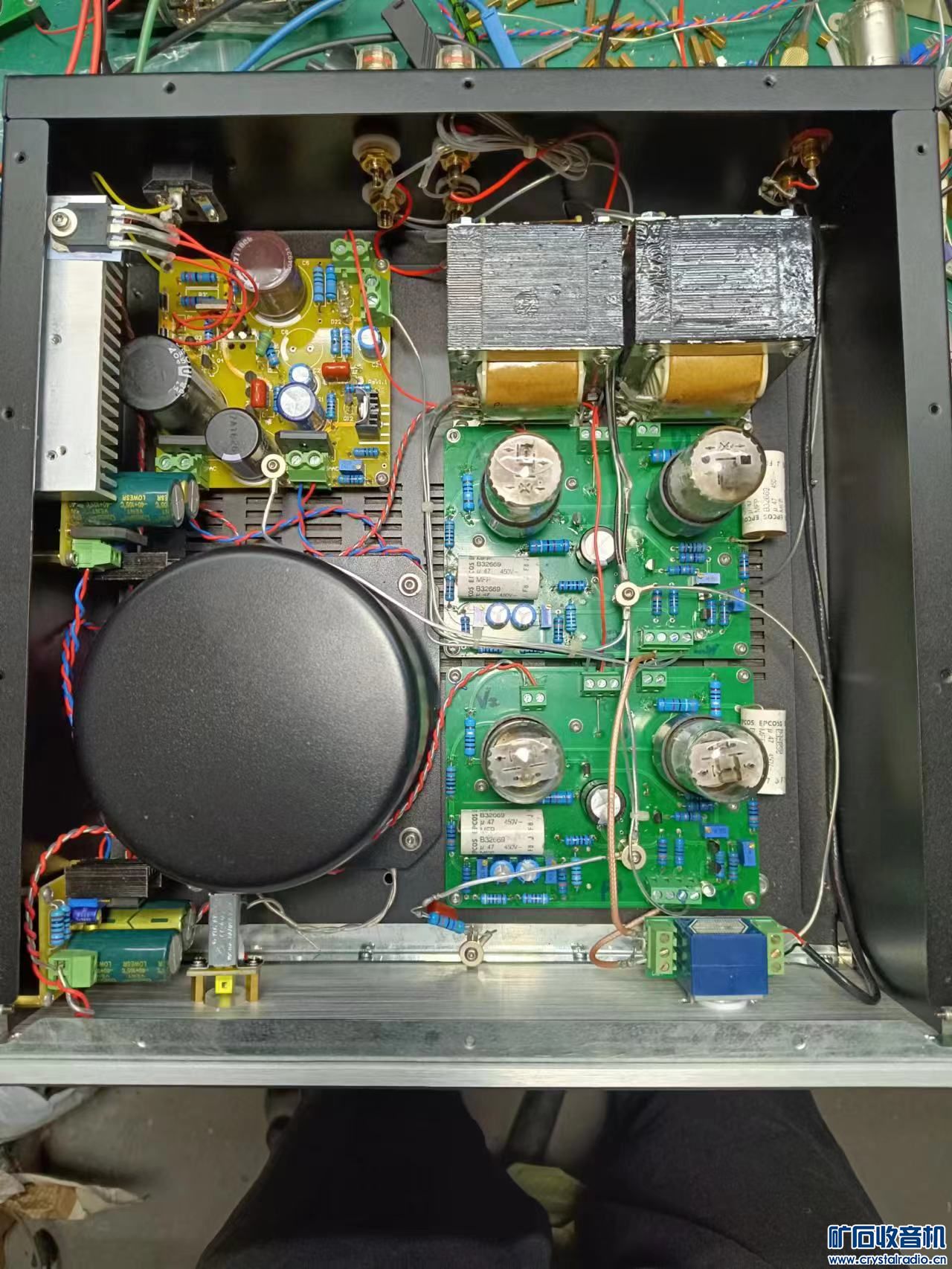

发表于 2023-12-20 08:49:41 | 显示全部楼层

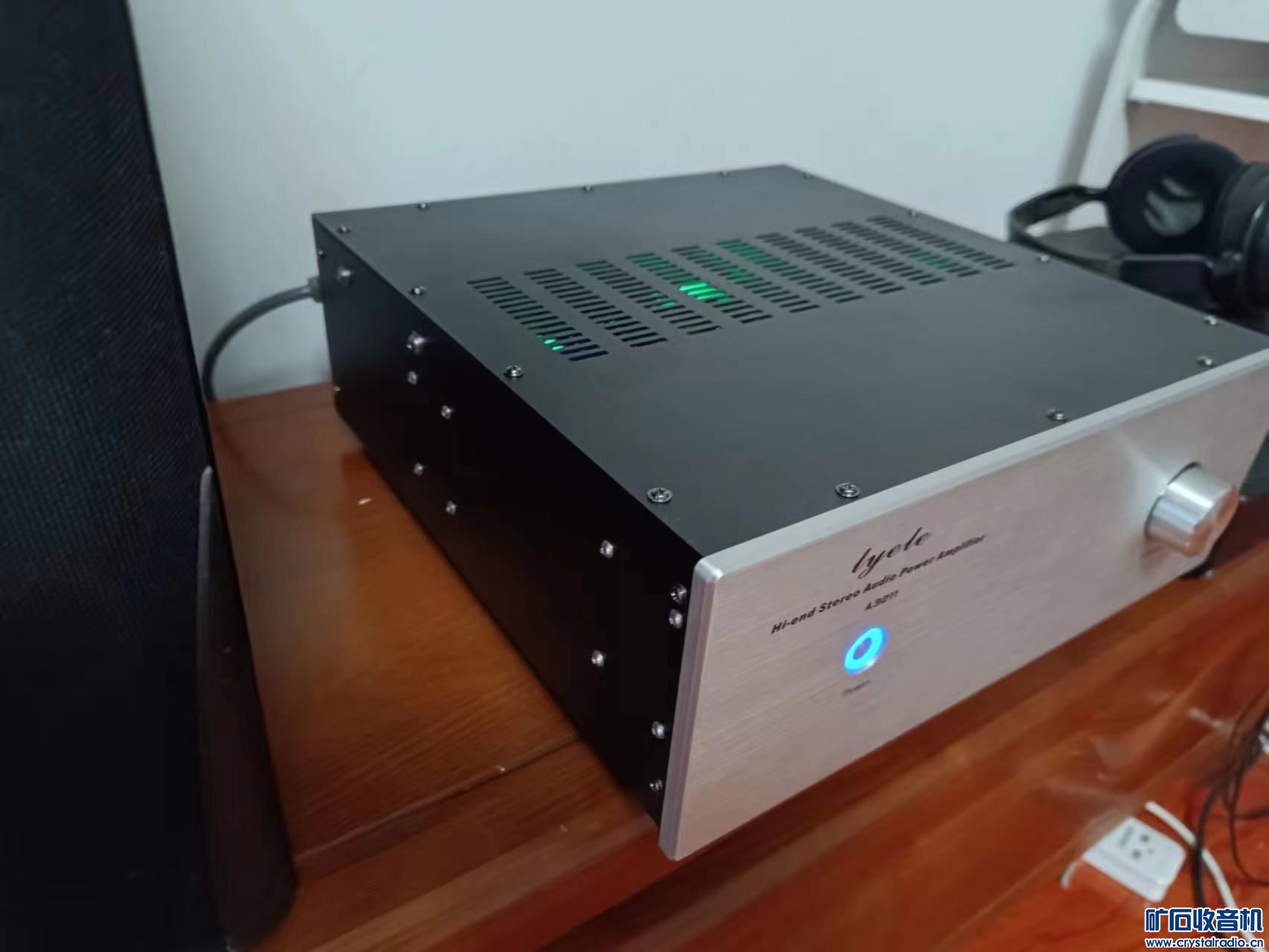

还有这个,全内置的13EM7推挽机。

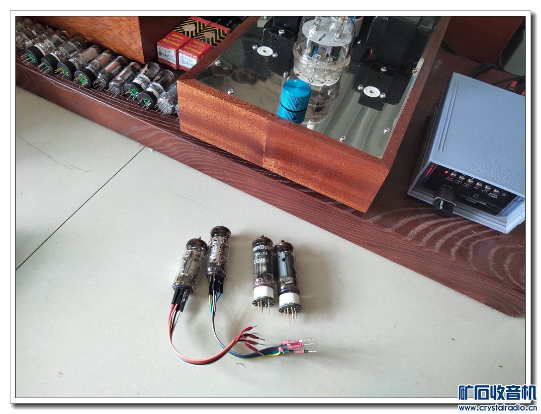

发表于 2023-12-20 10:18:21 | 显示全部楼层

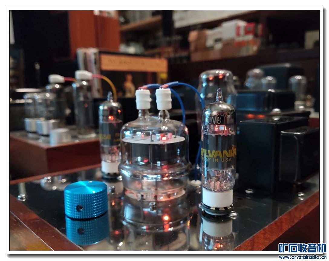

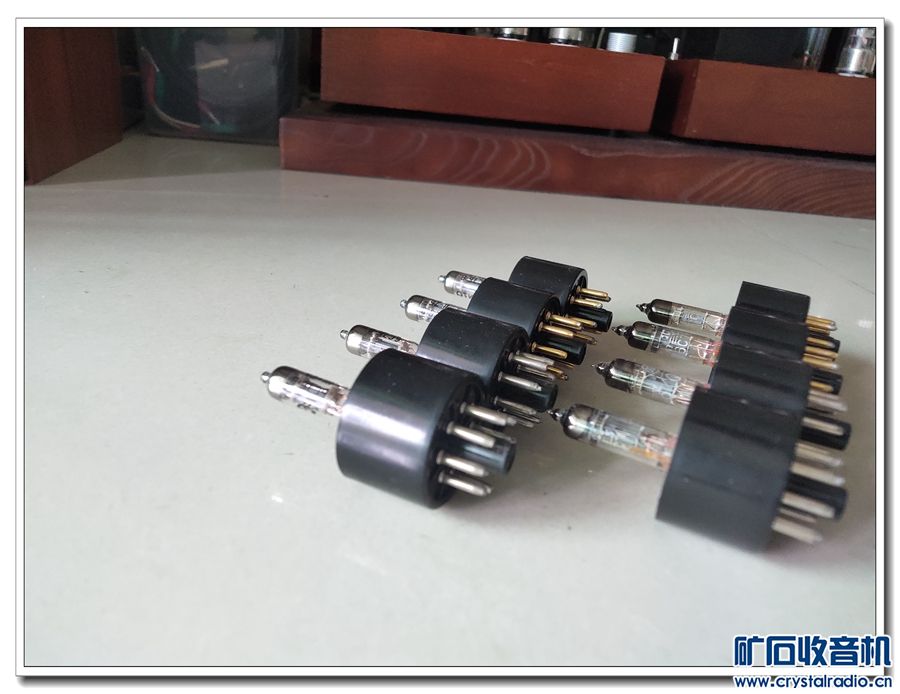

我也玩复合管,FU32是两只束射管(功率管)封装在一起。前级也用复合管的多,包括二-三极复合管(6AT6、6AV6、6CN7、6SQ7等)、三-五极管复合管(6F2、6CM8、6LY8、ECH84等)。不过暂时只用其中的三极管作一级推动。
也使用了一些束射管或五极管三接U值50以上的作推动。
上述管子,通过制作转换座及适当的电路调校,大多能得到不同的声音表现与特色。
目前我都只是做单端的机器。
其中FU32由于负压并不深,-20~-25V左右,且采用标准接法,U值40的三极管就能推得不错了。6p12则三极管接法,负压深些,约-40V左右,U值50以上推动会比较好些。当然,两款若使用U值70~100的,则推动效果会更好。
市面上还是有不少冷门复合管有潜质可挖的。

发表于 2023-12-20 10:49:04 | 显示全部楼层
joshualitos 发表于 2023-12-20 08:49
还有这个,全内置的13EM7推挽机。
可以尝试使用搭棚工艺,这是胆机灵魂之一。声音当然也会有相应的提升。

发表于 2023-12-21 06:49:46 | 显示全部楼层
PCB的工艺成熟,稳定,在电压不高的情况下保证产品的质量统一。搭棚太麻烦了。
发表于 2023-12-21 06:50:23 | 显示全部楼层
夜玫瑰falling 发表于 2023-12-20 10:18
我也玩复合管,FU32是两只束射管(功率管)封装在一起。前级也用复合管的多,包括二-三极复合管(6AT6、6AV ...
后期的复合管很好用,有很多可挖掘的好管子。
