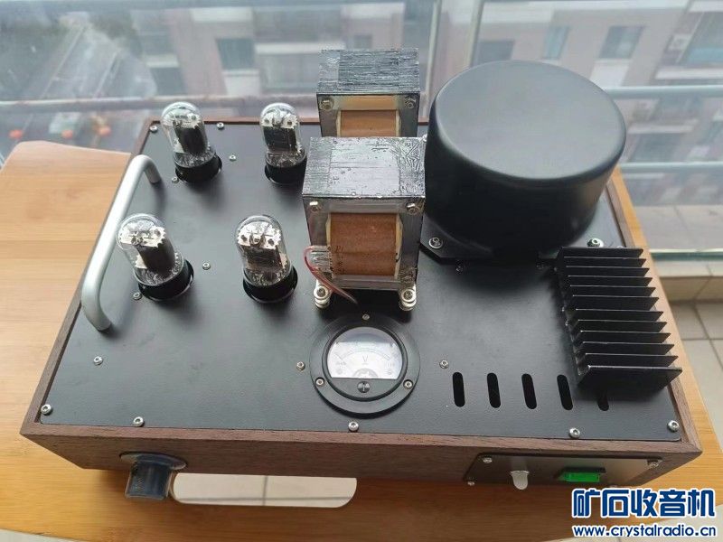

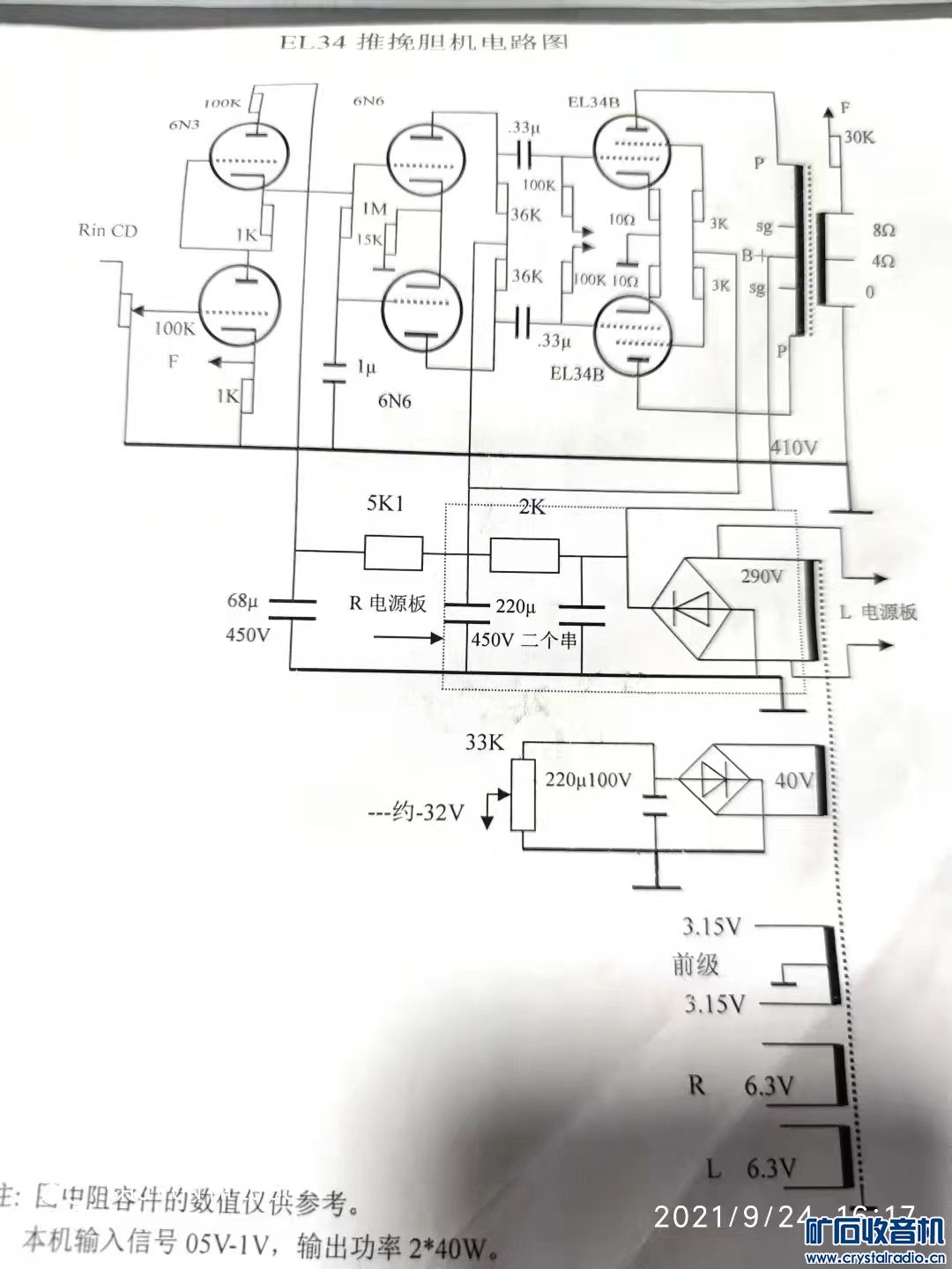

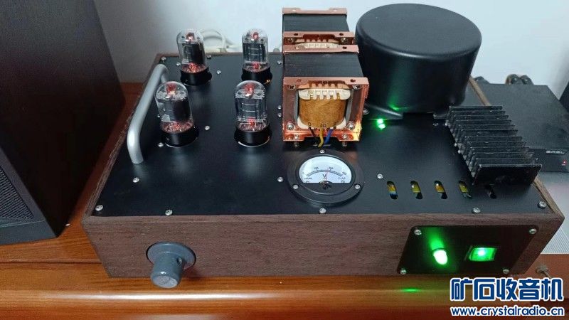

入手凯立el34推挽机几个月了,原机自带老毛子绿字el34确实功率强劲标准接法,推动小旋风m700mk2哑铃落地箱低音沉高音通透泛音丰富,电源功耗也达到200W,功率过剩小房间也不需要那么大声,入手4支6p3p安装上按照论坛老师帖子做了一个负栅压独立调节板调整好工作点,听感高频部分没有34那么靓丽人声听起来厚实一些感觉功率还是大了电源功耗150瓦,从海鲜市场购买4支6p6p曙光黑管安装调整好工作点,这个管子号称高山流水确实还不错听人声弦乐非常棒,6p6p工作点参考朱老师帖子6p1推挽要做14瓦输出屏极电压350V帘栅极330负栅压25V左右对应每个管子阴极电流30毫安,管子不发红不打火安全使用,电源功耗90瓦电路基本不做改动,就用自耦调压器调节电源电压输入,调节负栅压电位器以适应不同的管子,灯丝电压就在6.2-6.4v左右,阻抗调节就按照8欧姆4欧姆接线端原机牛是5.5K阻抗,一个机器可以适应多种管子,请各位老师不啬赐教点评一下谢谢。

感谢各位老师的指导回复,这个机器电路就是一个经典的厂机线路6n3做srpp输入级+6n8p长尾倒相+el34,原机器设计电源电压不高也就在370V左右,好在电源牛输出牛底子好就可以通过调节工作点达到一机3种玩法,在这个机器上我测试过单端输出玩法,不对称输出玩法没有听出来什么很大差别,按照本论坛刀尖踢踏舞老师说的单独一个功率管换不同管子确实听不出来大差别。

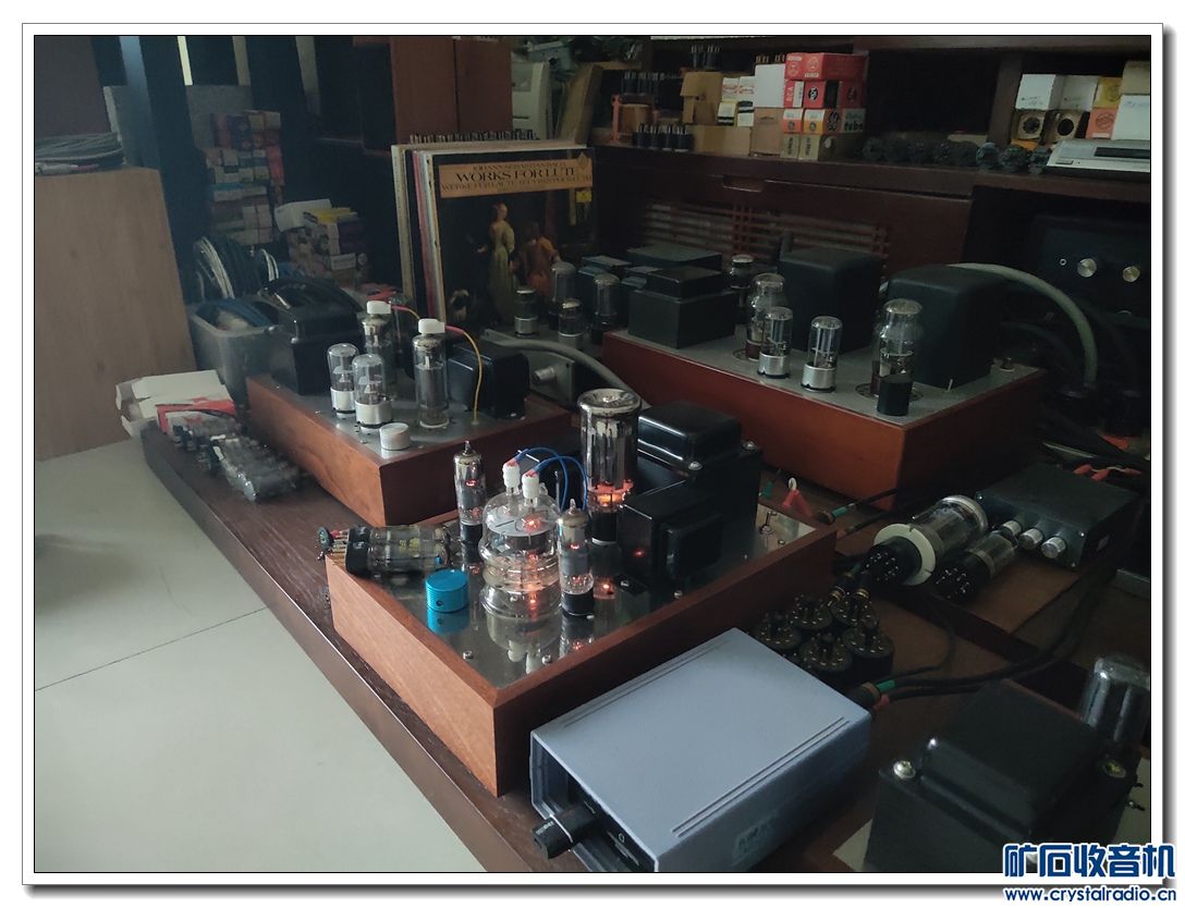

都是小型复合管推挽机,统一的机箱,不同的管子。
