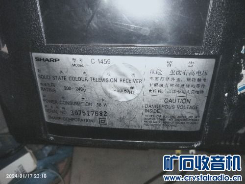

发表于 2024-1-17 21:59:50 | 显示全部楼层
夏普小彩电,哪个型号?

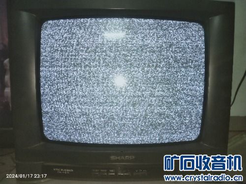

 楼主| 发表于 2024-1-17 23:20:43 来自手机 | 显示全部楼层
海峰 发表于 2024-1-17 21:59
夏普小彩电,哪个型号?
电视现在还很好。
发表于 2024-1-18 00:32:31 | 显示全部楼层
海王星 发表于 2024-1-17 23:20
电视现在还很好。
SHARP C-1459  很不错。
感觉14寸的CRT彩电显像管的寿命都出奇的长,最不耐用的是22寸的显像管。

 楼主| 发表于 2024-1-18 11:51:42 | 显示全部楼层
海峰 发表于 2024-1-18 00:32
SHARP C-1459  很不错。
夏普小电视来回折腾了4台都正常的,小彩电用的日立7脚像管是耐用些,比11脚管耐用的多,电路板背面用圆型贴片电阻而且个头也粗些
