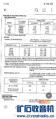

记得早期普通万能表数字指针表都测过,理论是6.3ⅴ但自已修电视用普通针表数字表测只有2~5v,与实际差太远。今天打理夏普小彩电,用8840测量6.3V很稳定。看来要找块真有效值表还是挺难的,现在众仪表测只有几毫伏。

0660方案是软件采样真有效值,是真数字万用表,6.3V是行频的ACV,0660超2K基本没读数了
可这玩具表测几十毫伏ACV以下的,可性度高于8840。但不能说比8840好。
实际维修很少会用台表测
记得当年都是用玩具表串个二极管用DCV估测
玩得精的都是像楼主用台表
一般维修的有条件的都想买100K频响的表。 可价格都很贵
而用便宜的频响又不行,过去只能串个二极管混
今天不到300元,就可解决这个问题,连示波器都省了

用8840测量6.3V很稳定
该表频响多宽?

 楼主| 发表于 2023-12-12 23:41:58 来自手机 | 显示全部楼层
海峰 发表于 2023-12-12 23:28
用8840测量6.3V很稳定
该表频响多宽?
这是不是频宽

发表于 2023-12-12 23:55:58 | 显示全部楼层
图片压缩得太厉害了
