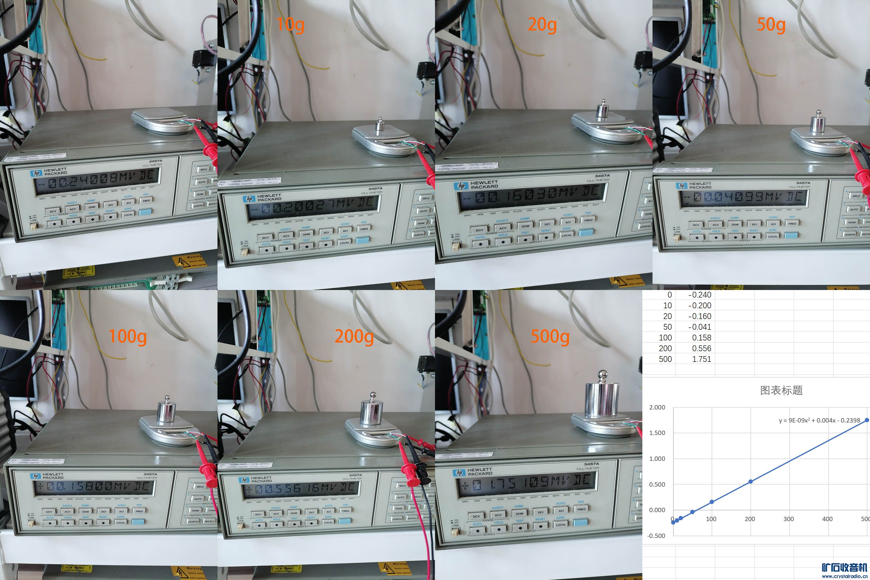

发表于 2023-12-7 14:45:52 | 显示全部楼层
旧爱仍是最美 发表于 2023-12-7 09:03
我想知道实际应用中有需要精确到微伏、纳伏吗?
看我刚才发的帖,你日常生活中最常见的就是电子秤,一般电子秤传感器是电阻应变片衡量式传感器,一般满度输出是 2mV(灵敏度较低的是 1mV),假设你电子秤是 500.00g 的,这意味着分辨率要达到 40 纳伏。至于要多准,那就看你的电子秤想设计到多准了
另外日常生活不常见,但万用表和工业上常用的热电偶,K 型是 40uV/°C,也算是常见的直流小信号。

发表于 2023-12-7 16:55:21 | 显示全部楼层
明明是正的图,怎么横过来了。

发表于 2023-12-8 15:37:34 | 显示全部楼层
测量直流微伏级别的电压一般用纳伏表,比如agilent34420。交流则是用锁相放大器。实际上即使是测量直流微伏电压,也是一个系统工程,不是一台足够精密的仪表就能够解决的。塞贝克效应引起的热电动势,外界电磁场的干扰都有可能引入极大的测量误差。业余情况下,做好屏蔽,做好被测件的低电平接触,使用足够分辨率的电压表或者电势差计就可以做到定性测量了。
发表于 2023-12-8 15:52:09 | 显示全部楼层
oceanwlk 发表于 2023-12-8 10:47
感觉ZT219还挺不错啊
对于你研究金属的霍尔电压而言,几 uV 真的是为难它胖虎了
还是我前面说的,反正你也不追求绝对准确(我觉得 ZT219 此时也不准),不如用个电子秤 ADC 自己做一个微伏表,以我前面的荔枝而言,ADS1232 在开启片内 PGA=128 时,使用 5V 电压基准,噪声可低至 17nVrms(对比 34420 的指标是其十分之一的 1.7nVrms,但那是 8000 美刀的制式仪器),对你的测量而言绰绰有余。
