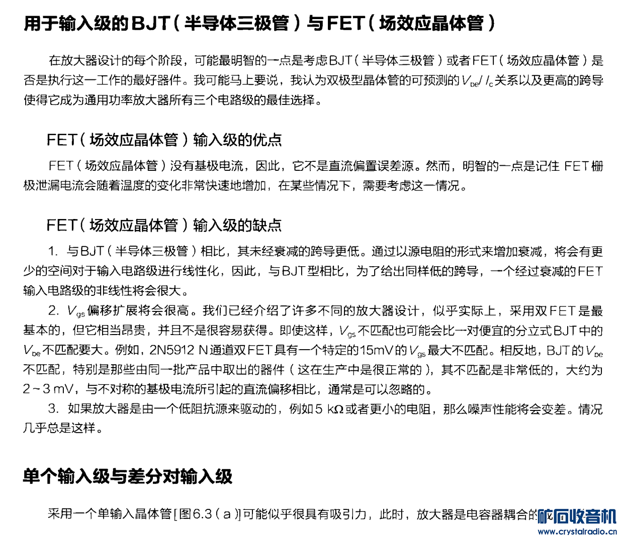

请教楼主和各位坛友:
就甲类20W  来说,这种双极型全晶体三极管的电路 , 与全MOS管功放电路  相比, 各有什么特音质特点  和 制作特点
也就是说,为什么有的人设计全MOS管,而有的人喜欢使用这种(普通意义)的电流驱动三极管呢 。  到底孰优孰劣
 楼主| 发表于 2023-12-6 21:43:56 | 显示全部楼层
崂山清茶 发表于 2023-12-6 07:01
请教楼主和各位坛友:
就甲类20W  来说,这种双极型全晶体三极管的电路 , 与全MOS管功放电路  相比, 各 ...
这是国外“音频功率放大器设计手册第六版”中的说法,自行判断:
个人看法是三极管容易配对,也容易买得到,MOS管比较少和贵。
按这个书中作者的说法,A类功放使用效率低来降低失真不可取,音乐效率只有1%,完全没必要。 ,所以各有所爱吧,实践出真知。

发表于 2023-12-7 06:31:27 | 显示全部楼层
器件生产经过了几十年,特别是大功率场管一致性,现己大大优于大功率三极管.
我专门造了一个电路测场管/三极管线性.结果场管自1mA起至数A,完全直线,全胜三极管。
所以书中大部分内容,己不合了时宜。只有小功率场管我没大批量大批量接触到,没
发言权
