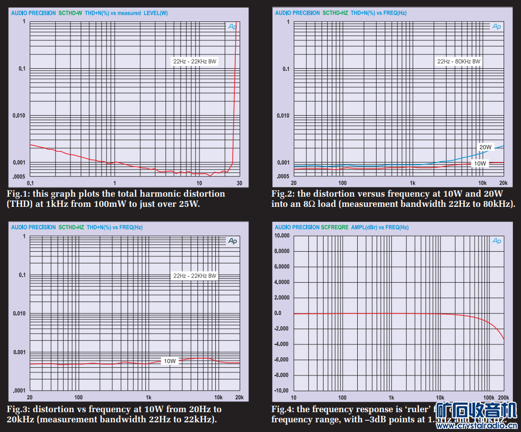

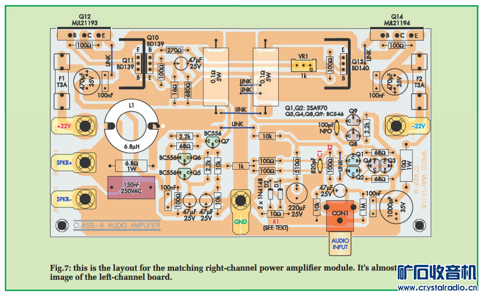

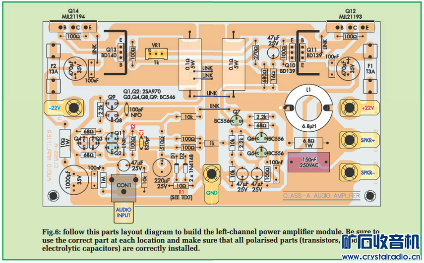

计划仿制国外一款适合DIY的超低失真20W甲类功率放大器,现在考虑的是全盘照抄,还是PCB板根据现在的生产条件换成双面板,甚至于4层板,增强电流能力和屏蔽能力。
大家认为怎么做更好?
国内有翻译及制作说明,见《无线电与电视》杂志4、5期《20W超低失真A类功放》,原文作者为陆全根先生

请教下:  D1  D2起啥作用,作直流负反馈吗。
D1,D2平时不起作用的,在电路异常导致功放输出为负电压时,保护负反馈电容避免反向电压击穿用的。因为反馈电容用的是带极性电容。

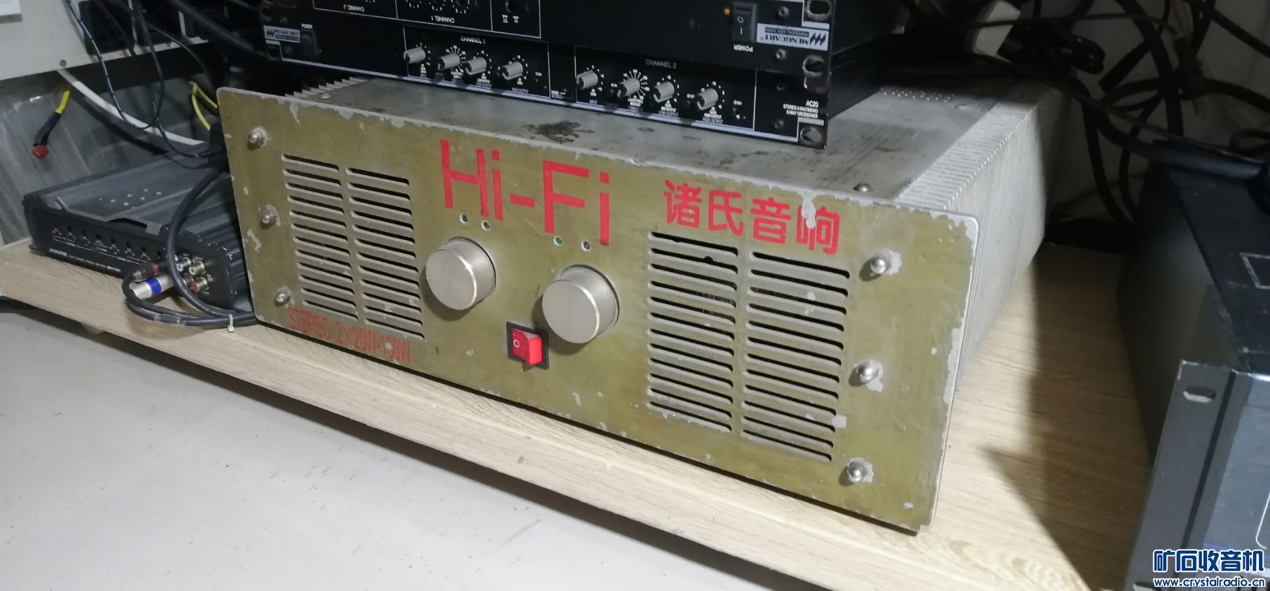

没有用的,我当年在南昌,唯一我能做一台机器在电子市场敢摆放的。那些在多个电子刊物发表文章的没有一个人敢把自己亲手做的功放摆在大型电子市场上摆放给人家看的,唯独我一人。所以说:中国好多刊物登过的文章我不再看了。下图是我当年自己亲手做的作品。
        当年南昌市只有吹牛的没有拿出来的自己做的功放。反而把我压下来了。
我做的功放在南昌长运电子市场摆放了差不多有半年。那些天天吹和在电子刊物登过不少文章的人没见过拿出来东西?都是用几块三合板钉的机箱也拿出来,没把我当回事 现在想起来真的很好笑。
九五年作品图。

有几个地方能否改下,1输入级改成JFET,2末级直接用达令顿管,3前后级之间电源分开(前级用317/337稳压),要是可以我定购一份PCB板子来。

双面板,所有焊盘过孔。背面只走主电源线,其它大面积覆铜接地线。最好L1和150uf及6.8欧电阻和其它元件间加一道屏蔽板或屏蔽罩焊盘。有更好的设计就更好了。如果可以有,等买板子。
发表于 2023-12-5 15:10:23 | 显示全部楼层
负电源端为什么多了一个1瓦10欧的电阻
