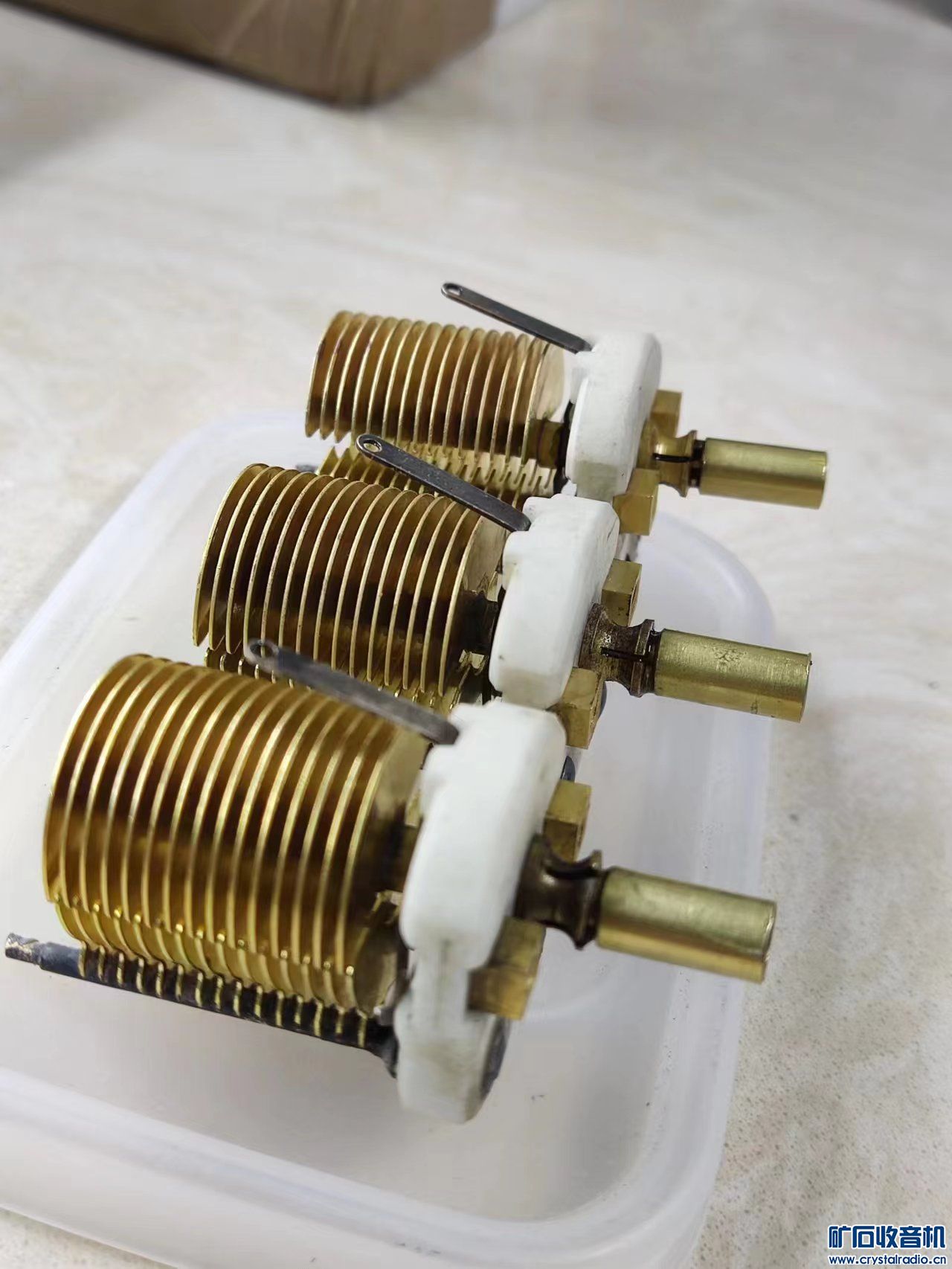

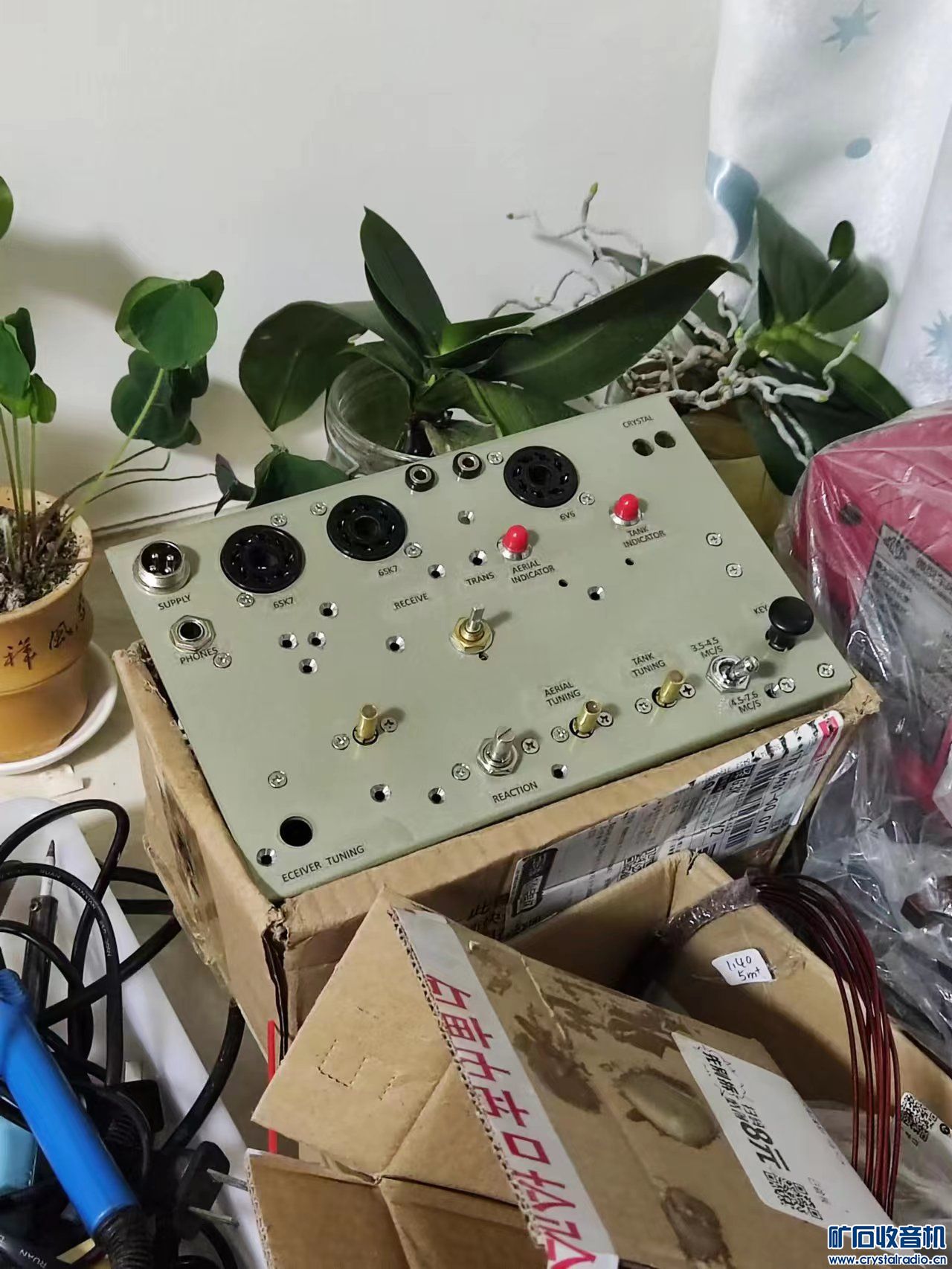

      缘于20年前在网络上看到这个叫“PARASET ”电台的外观马上被吸引了,那时候刚取得3级操作证可以上短波,第一时间在脑海里兴致勃勃地构想自己的“PARASET ”,还花了200两找了个木工师傅做了原木机箱。无奈基于当时条件,只凭几张图片和一份电路图,许多细节的东西都不清楚,元器件也很难买到感觉无从下手,于是一放就是20年了,那个木箱现在还用来放着些电子管呢。终于在最近无意看到一位叫BG9GC老火腿的制作PARASET的老文章才又提起了兴趣,还搜索到其他爱好者的制作文章,不过只有BG9GC老师所提供的细节让人充满信心的。加上网购平台的便利,只要你不考虑成本的话,那么基本上能买到你所需要的元件。由于已经洗脚上岸,原计划只制作接收部分,后面决定圆自己一个心愿制作了整机,制作过程不再详细描述,上几张图片为论坛灌灌水吧。

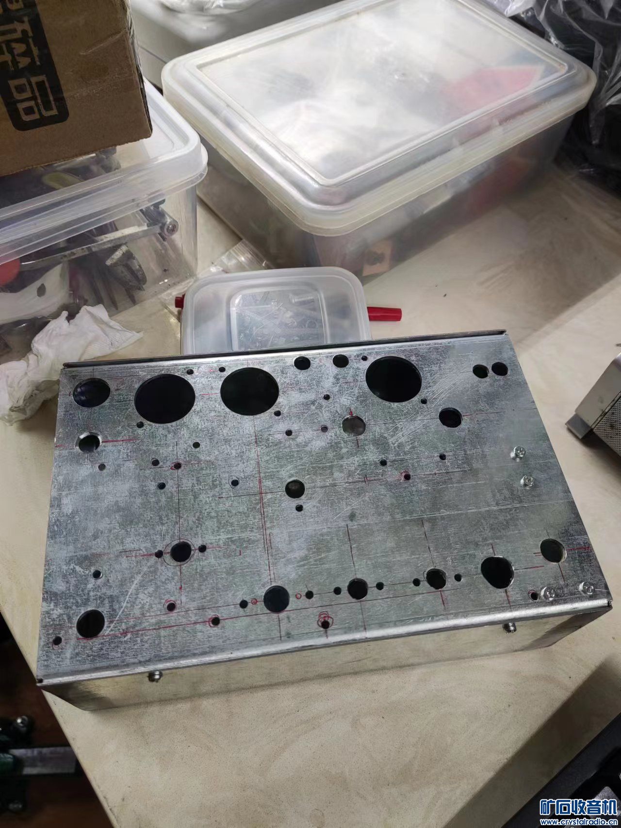

这个机箱和面板是找路边店加工的,面板回来自己开孔,由于元件的安装尺寸跟图纸不一定对应,所以最好不要让店家按照图纸开孔,装不上就麻烦了。或者你可以把所有元件收集齐全量好安装尺寸让店家开孔。面板标识按照BG9GC的方法处理的。

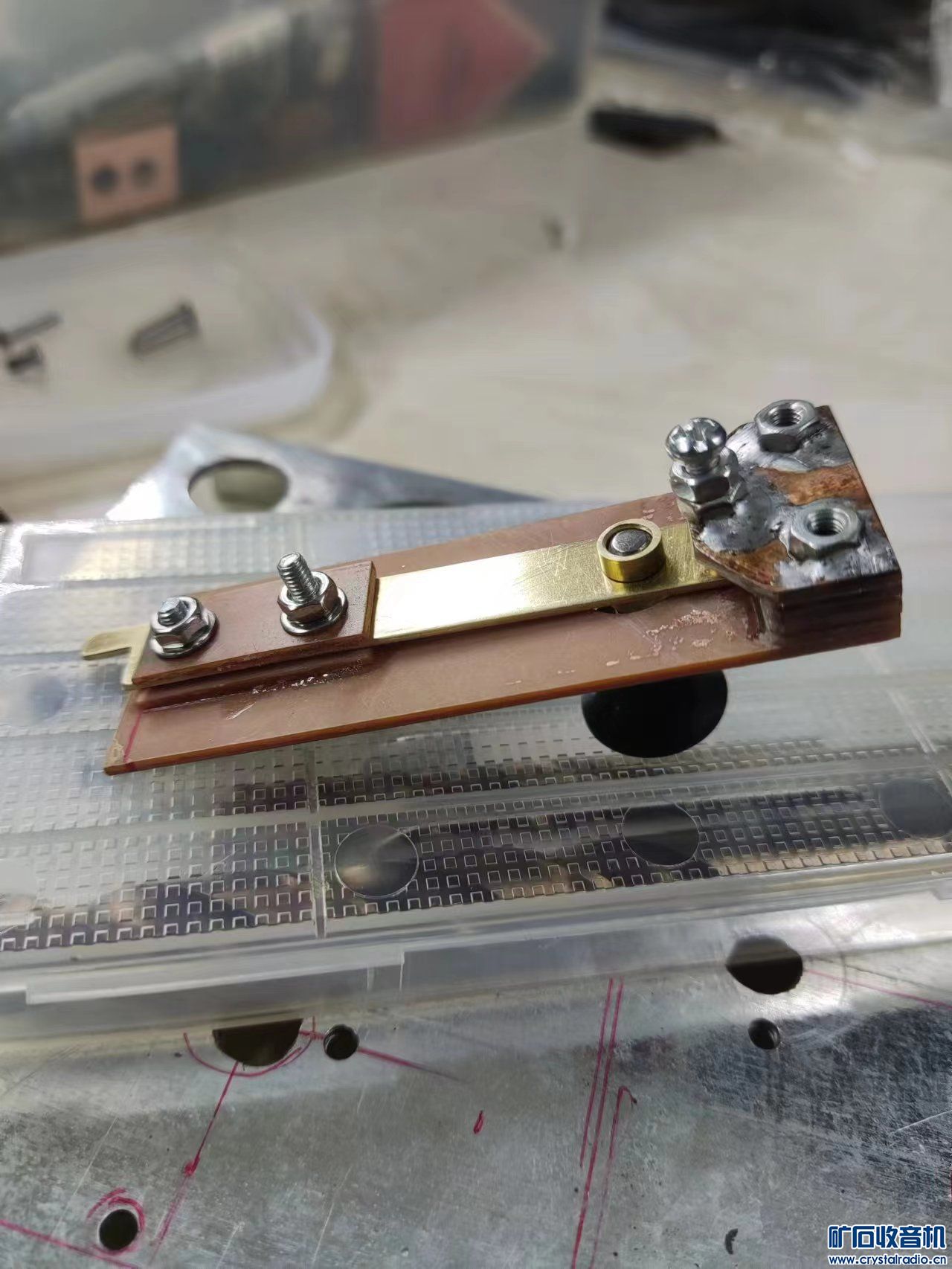

简易电键,只作为装饰用途,能用,但不会使用。
空气电容的改制,参考BG9GC的方法,适当加强。

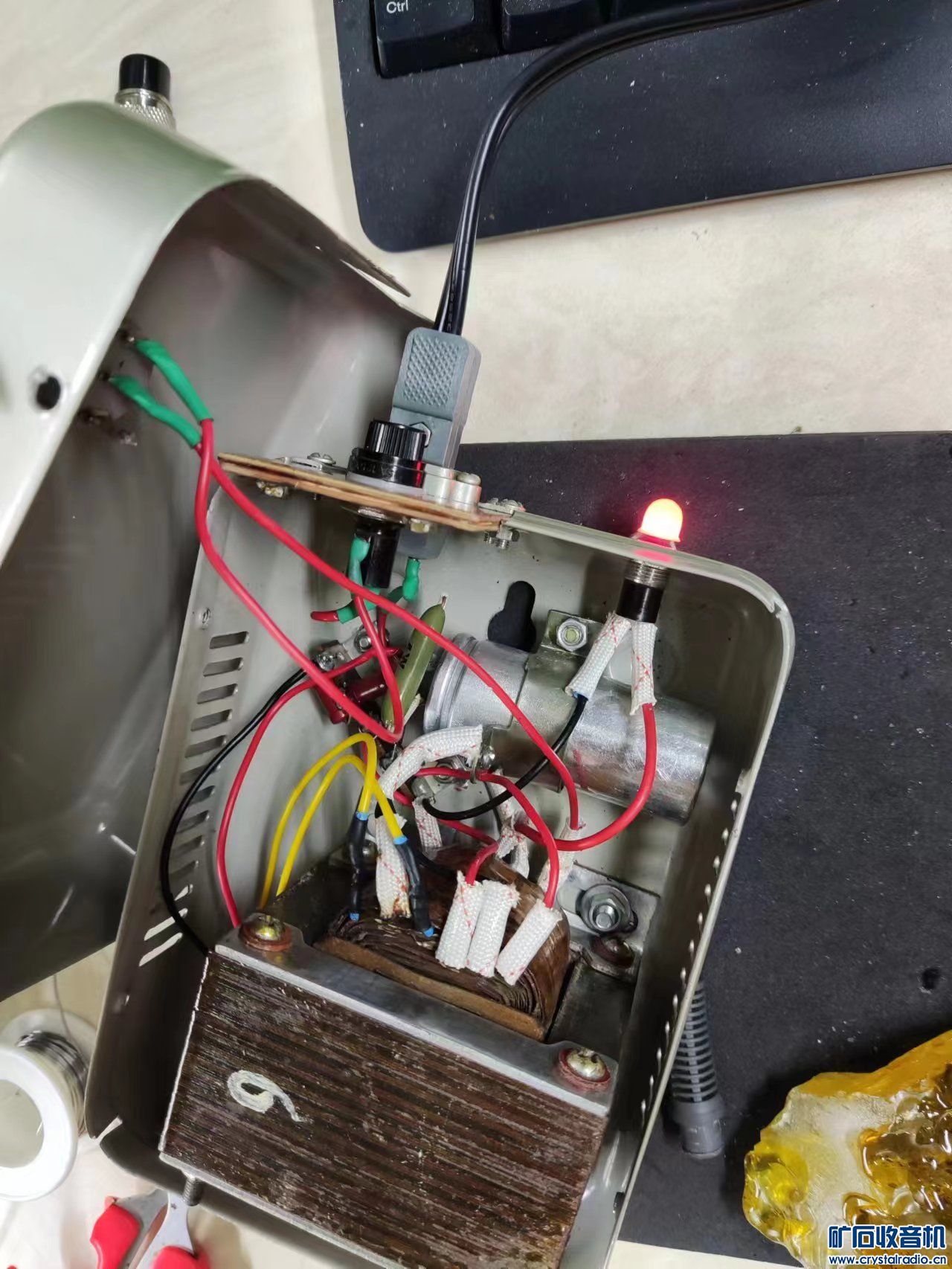

电源,没啥好介绍的,找了个成品电源的外壳改制的。

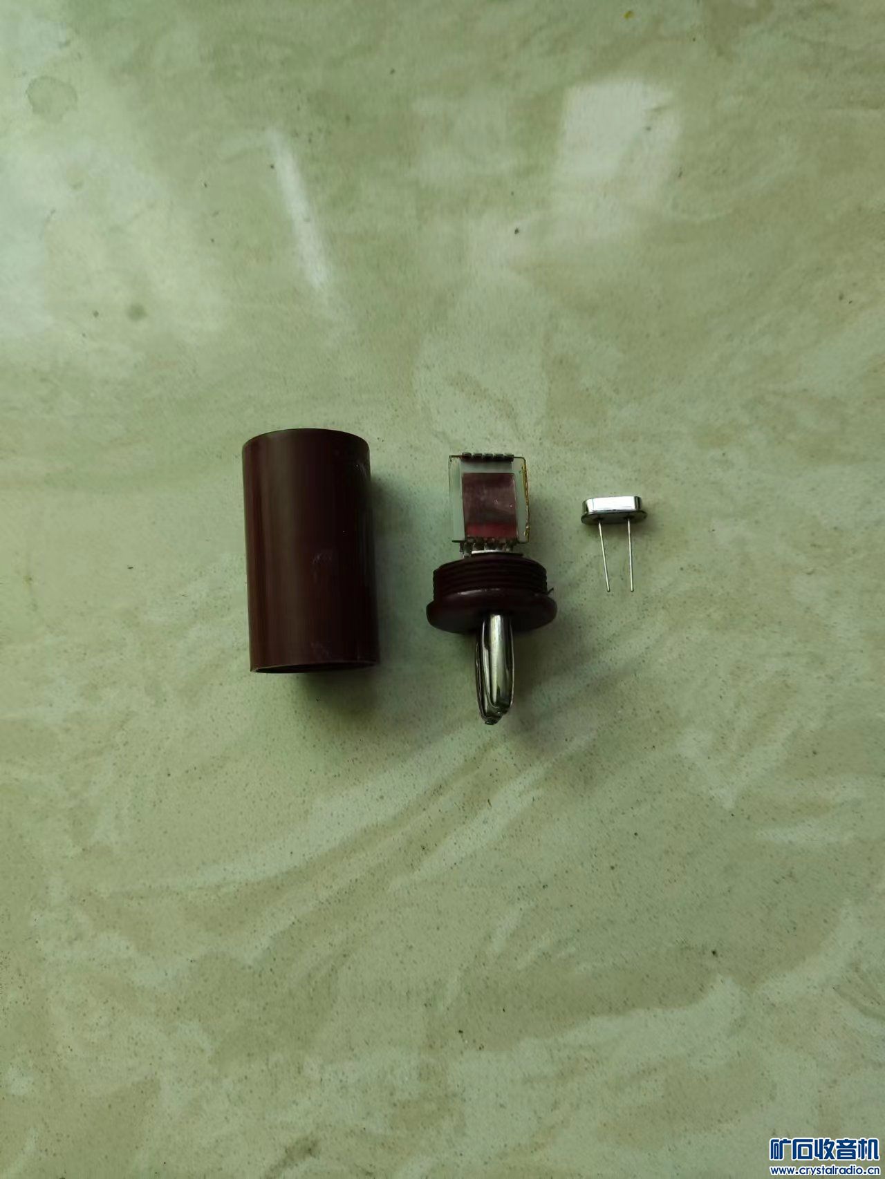

发射部分的晶体,用了个7023MHZ的晶体改装,要是以后重拾兴趣了可以玩玩。

请问机壳上那些字的纸在那里买的?

请问机壳上那些字的纸在那里买的?
好像叫硫酸纸。

挺好,很有金属质感,提个小建议,在那个调谐金属圆盘上搞上刻度,显得更专业实用一点,
