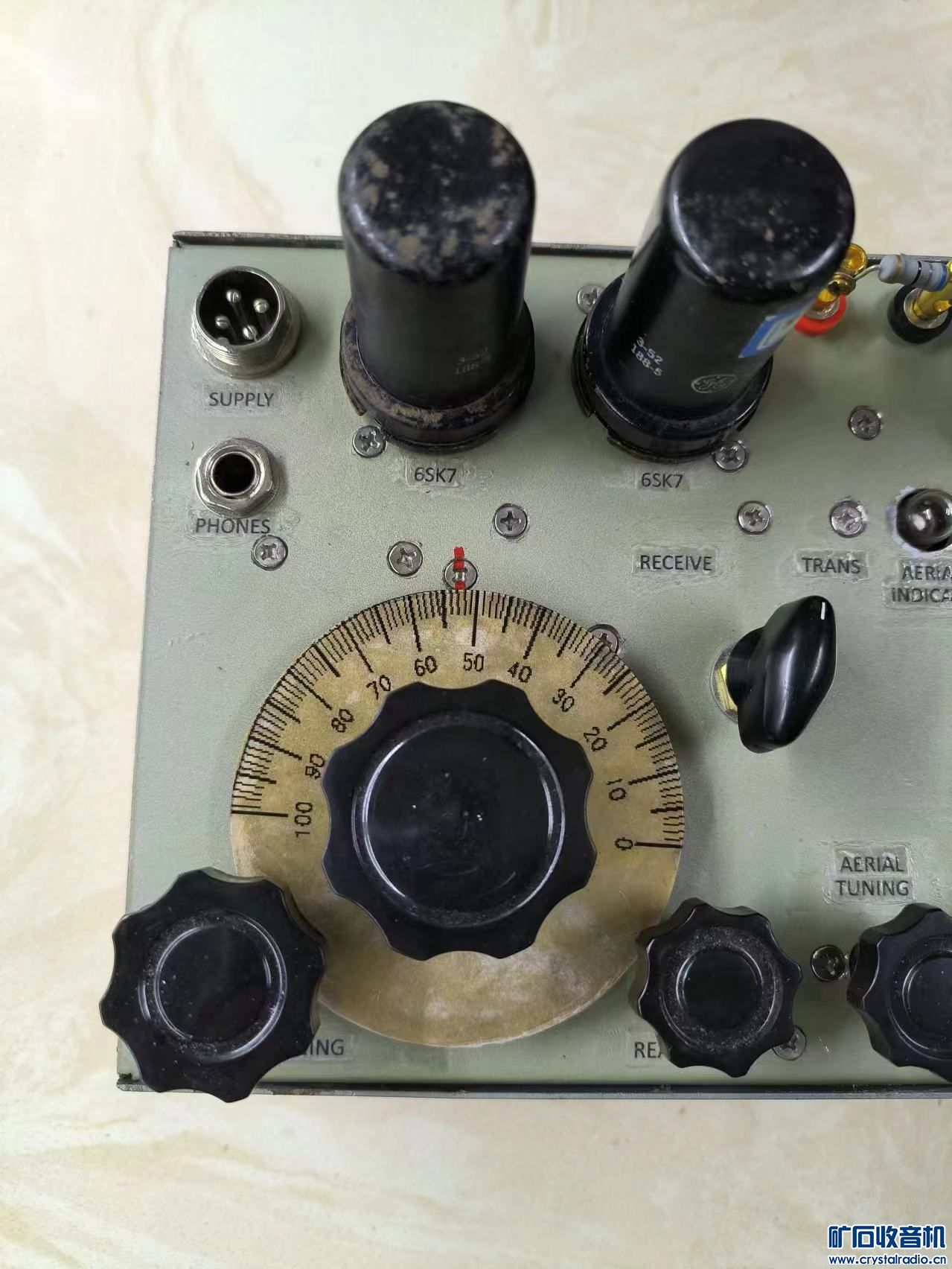

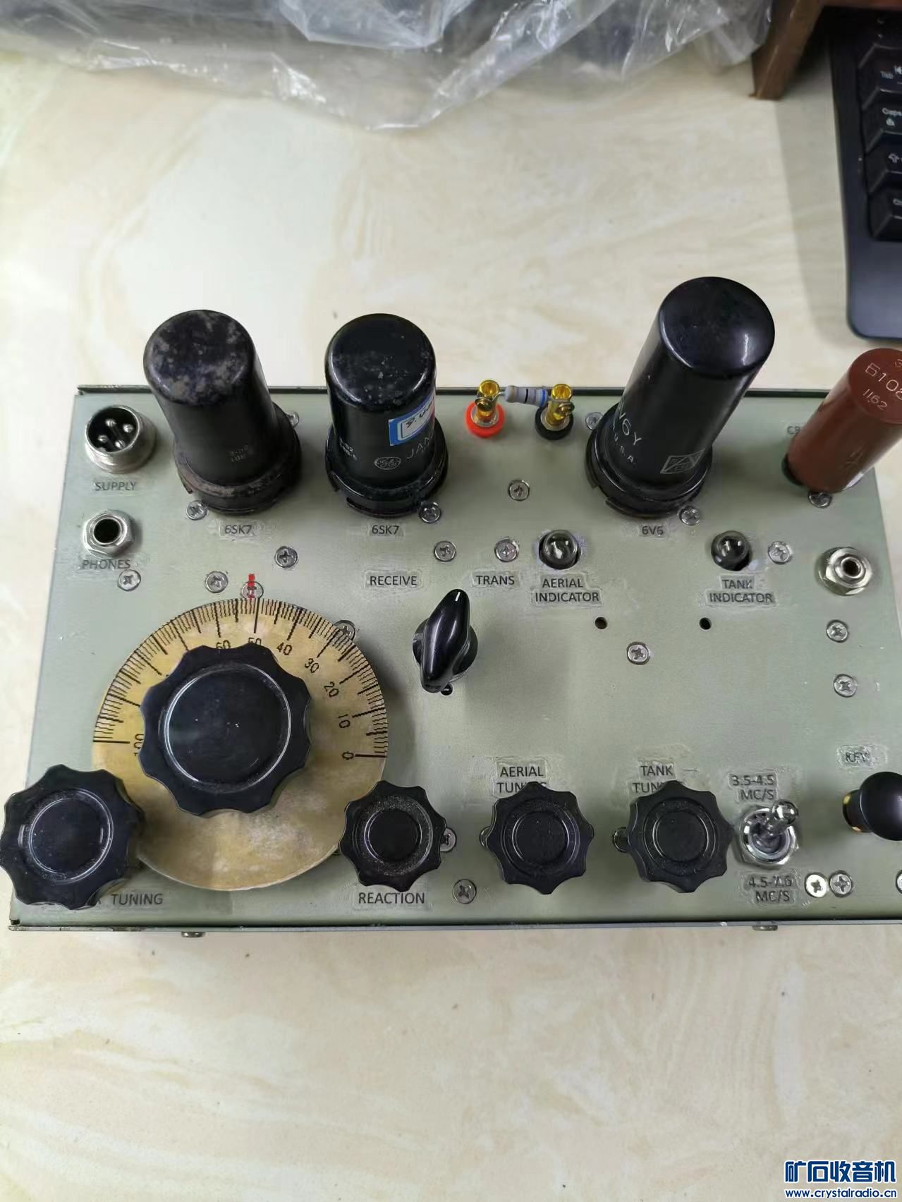

 楼主| 发表于 2024-2-23 09:32:38 | 显示全部楼层
趁着过年放假把机器做了一点小改造,一是把度盘粘上,感觉好看一点。二是加装了外接电键接口,方便使用。有计划复刻的朋友可以参考一下,有老师说原机的简易电键对于新手是不友好的,老手用着都会觉得别扭的,如果以后有需要通联,则建议用外接正规的电键。
