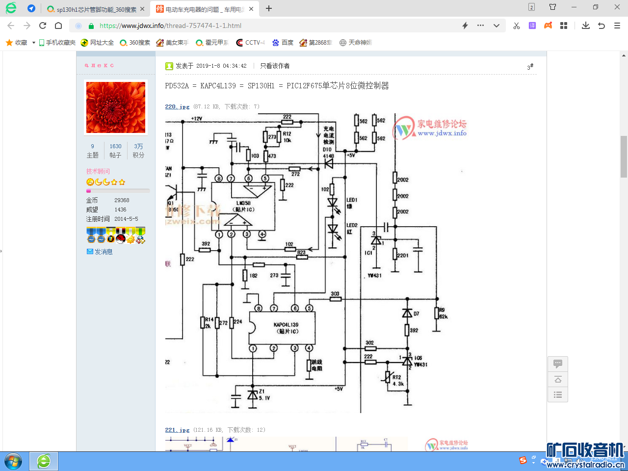

zhanglaiyong 发表于 2023-12-7 20:02
我也修了一个这样的充电器,我在后级检测电阻的位置又并了一个电阻,现在可以2.8a左右了
我试了一下,在原来0.1欧姆的上面又并联一个0.1欧姆的电阻(瓦数相同),果然充电电流提高到2.8A了!第一次测量是这样,很高兴!可是第二次测量,又不足2.8A了!
仔细对比了多块手中的外观和原件排列几乎一样的不同充电电流的板子,结合充电器改可调电源的文章,终于发现不同之处了:在网上找了一张相似的电路图,好做说明:看图中 LM358 第5脚接的473的电阻(473的电阻就是47K),凡是 LM358 第5脚接的是473的电阻 ,充电电流就是1.8A!凡是 LM358 第5脚接的是303的电阻 (30K),充电电流就是3A! LM358 第6脚接的是0.1欧姆的检流电阻过来的检测信号,这正好和充电器改可调电源的文章中说的一致!473的电阻在电路板上的编号是 R11 ,本来R11是贴片安装在覆铜面,可是在另一面(元件面)有R11安装直插零件的位置和打好的安装孔!这就说明了R11的重要性:就是生产厂家用来调整不同的充电电流用的!
以上是个人观点,仅供大家参考!
发表于 2024-2-7 17:22:25 | 显示全部楼层
whmks 发表于 2023-12-12 10:52
你好,以前的电瓶充电器大多数是恒功率的,少数是恒流的。二种充电器在充电时就能区分,恒功率的在 ...
你好,我的一个2012年买的电动车上的充电器就是随电压升高充电电流降低的,楼主提到的关于你发的《四种不同电路的电瓶车充电器改可调方法》的帖子能不能给我一个连接?我学习一下,谢谢!

 楼主| 发表于 2024-2-10 17:28:47 | 显示全部楼层
95147 发表于 2024-2-7 17:22
你好,我的一个2012年买的电动车上的充电器就是随电压升高充电电流降低的,楼主提到的关于你发的《四种不 ...
就在本论坛:
http://www.crystalradio.cn/thread-1981677-1-1.html
