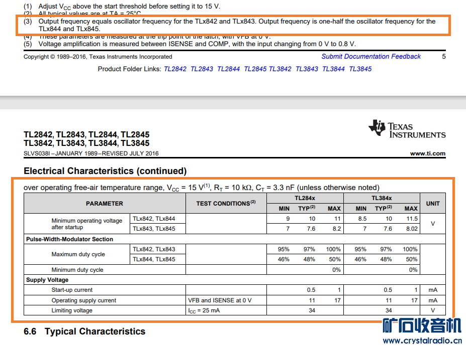

发表于 2023-12-12 09:47:51 | 显示全部楼层
       3842有2个反馈引脚,VFB,是电压反馈引脚,做电流反馈也可以,C.S是保护电流反馈,一般用在MOS对地处,做电流过大停振保护。
       3842本身只是个占空比可调的脉冲发生器,自己的功率仅仅指它能驱动开关管的功率,至于整个变压器的功率跟3842无关,整个变压器的功率取决于功率MOS管和磁芯变压器的功率,要提高电压,就改VFB部分,要设置保护电流,就改C.S部分。改功率,从1.8A增加到3.0A,电压不变,相当于在原基础上增加了60%的功率,这个增量太大,原变压器很可功率能不够用,才导致无法增加电流。
3842与3844的区别在下表,与功率没有直接关系。
