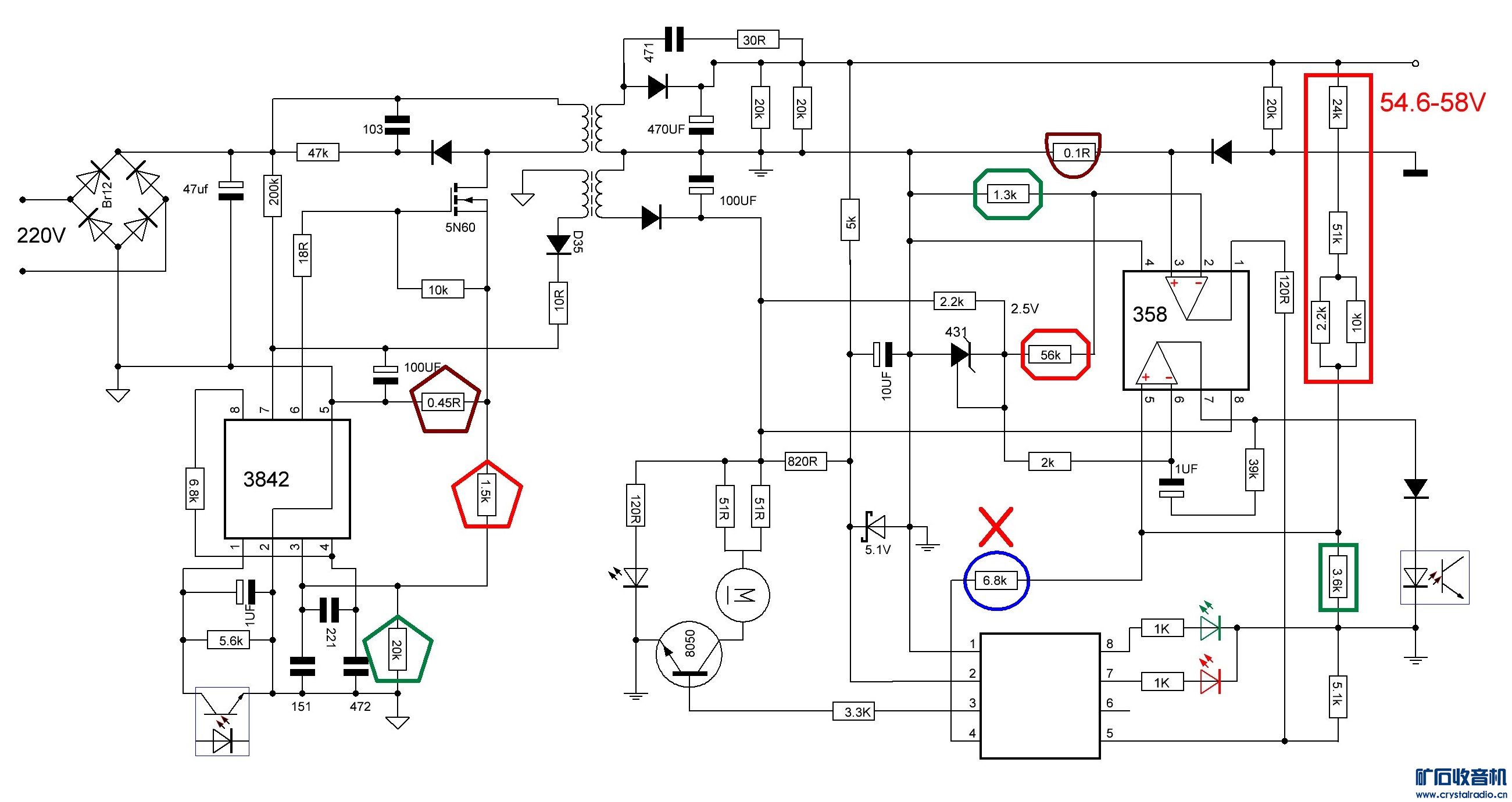

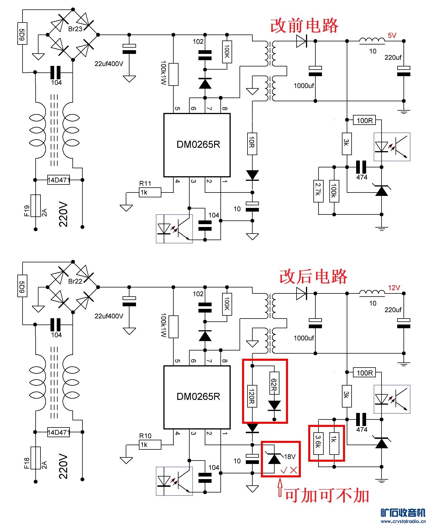

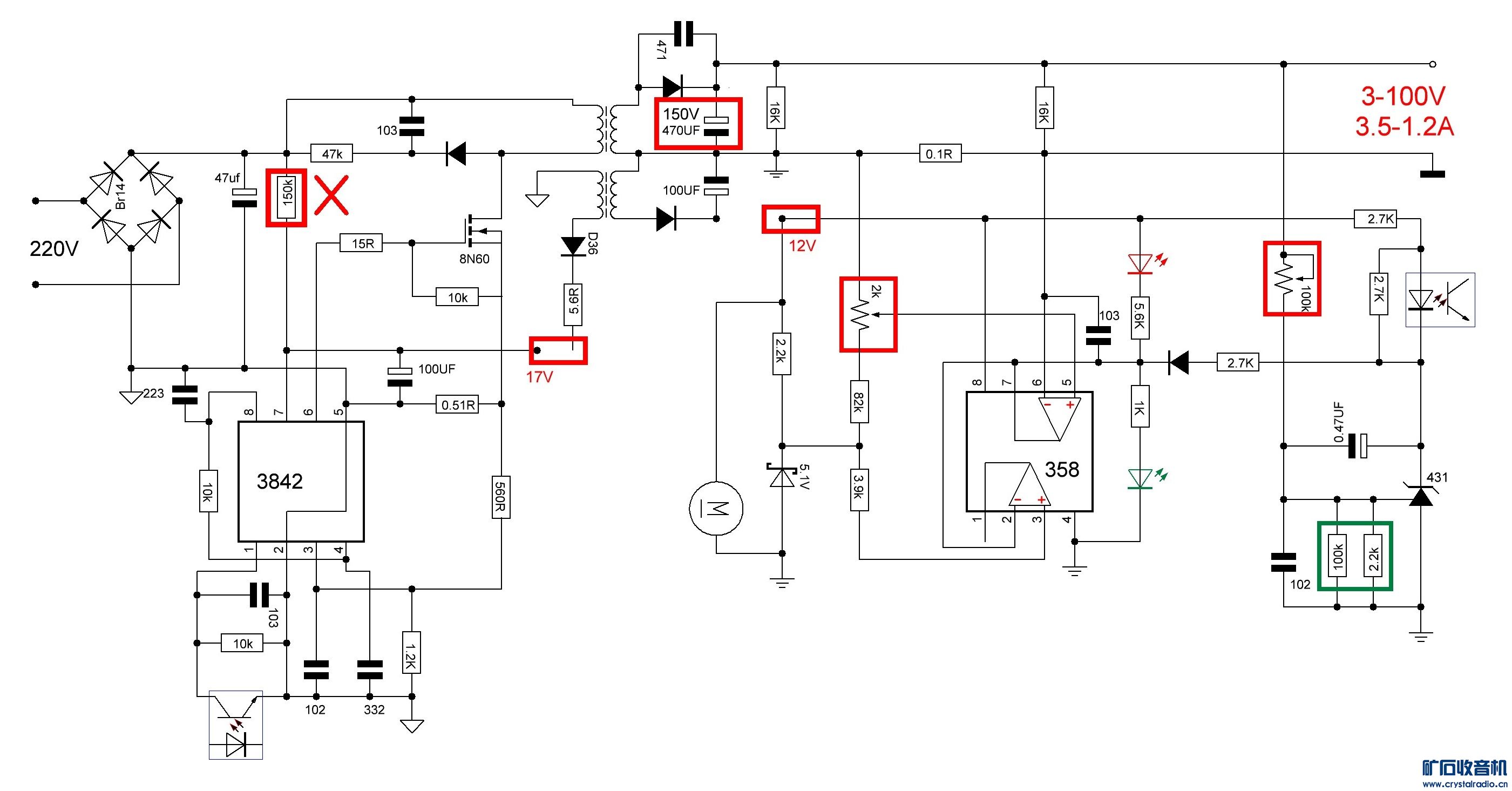

伤泪无痕 发表于 2021-11-26 23:50 仔细看了一、抬高电压后加式, 3、工作原理,也啰嗦几句,便于了解。
泽阳323 发表于 2021-11-26 15:21 楼主也在数码在家发过吧,详细学习过

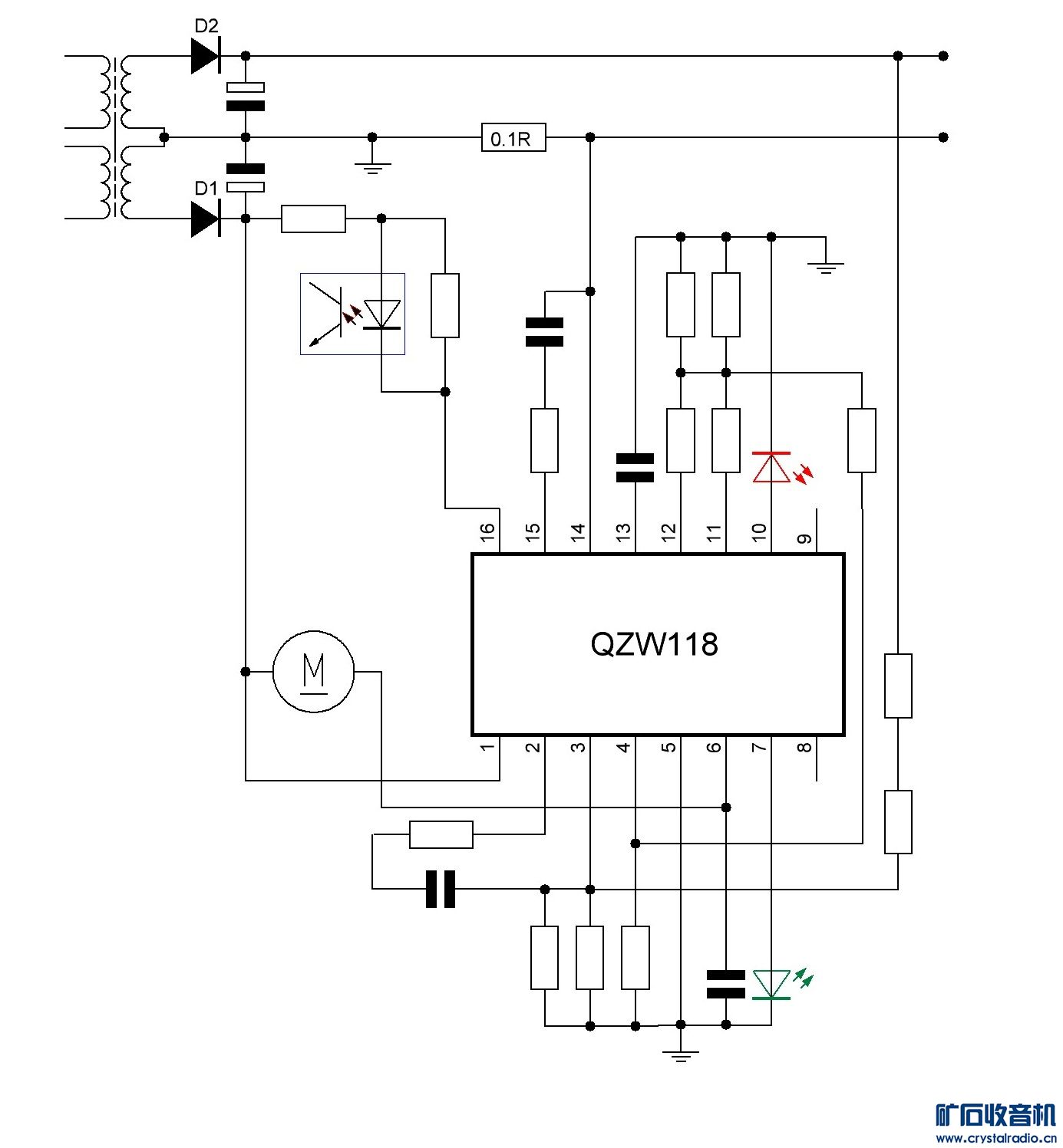

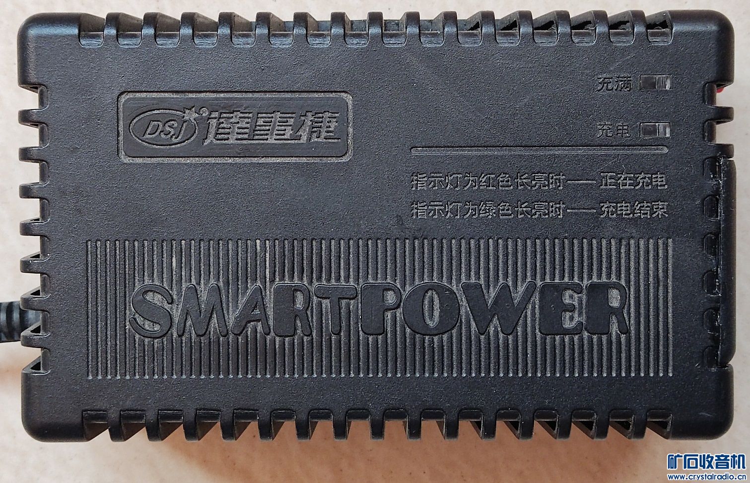

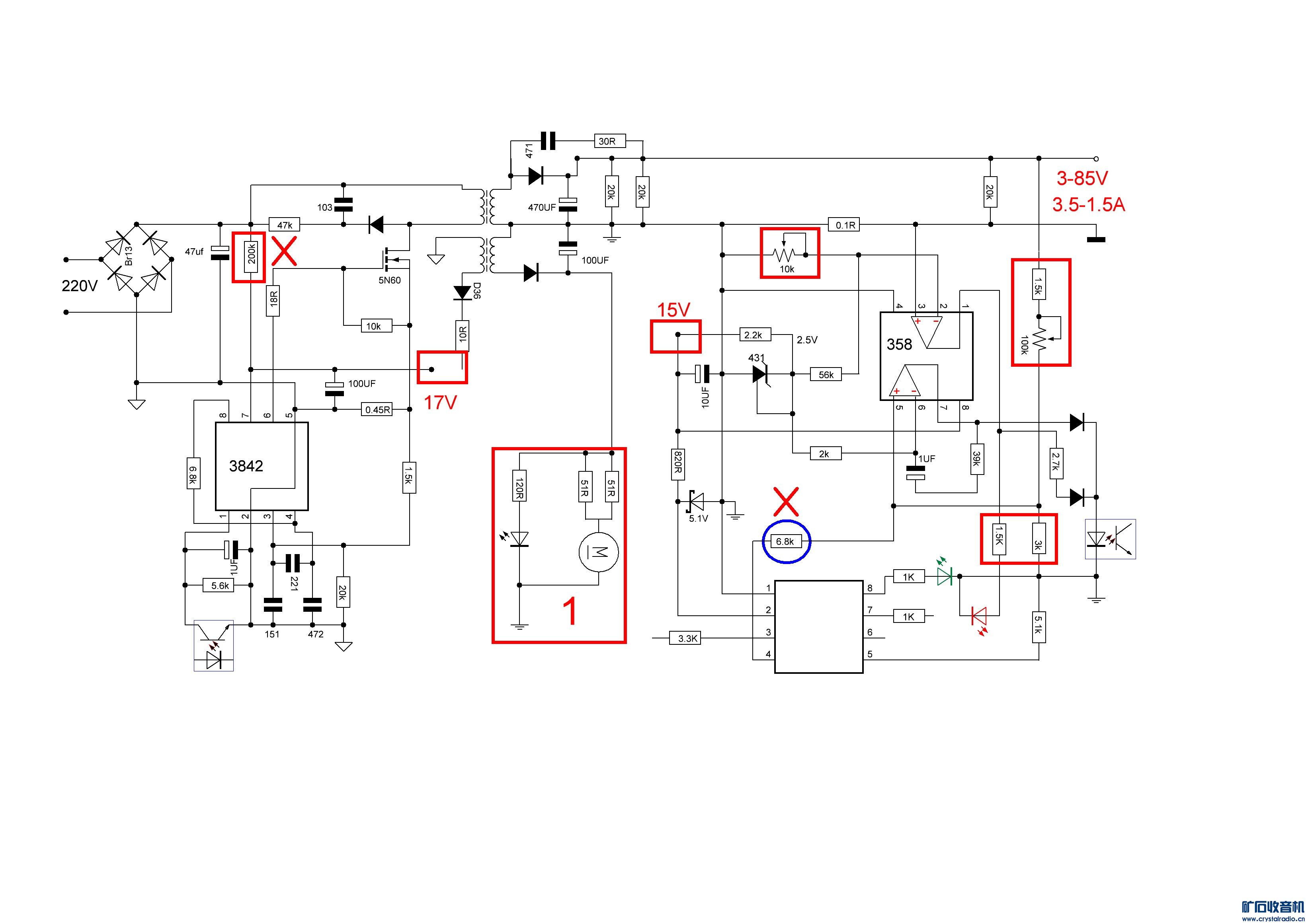

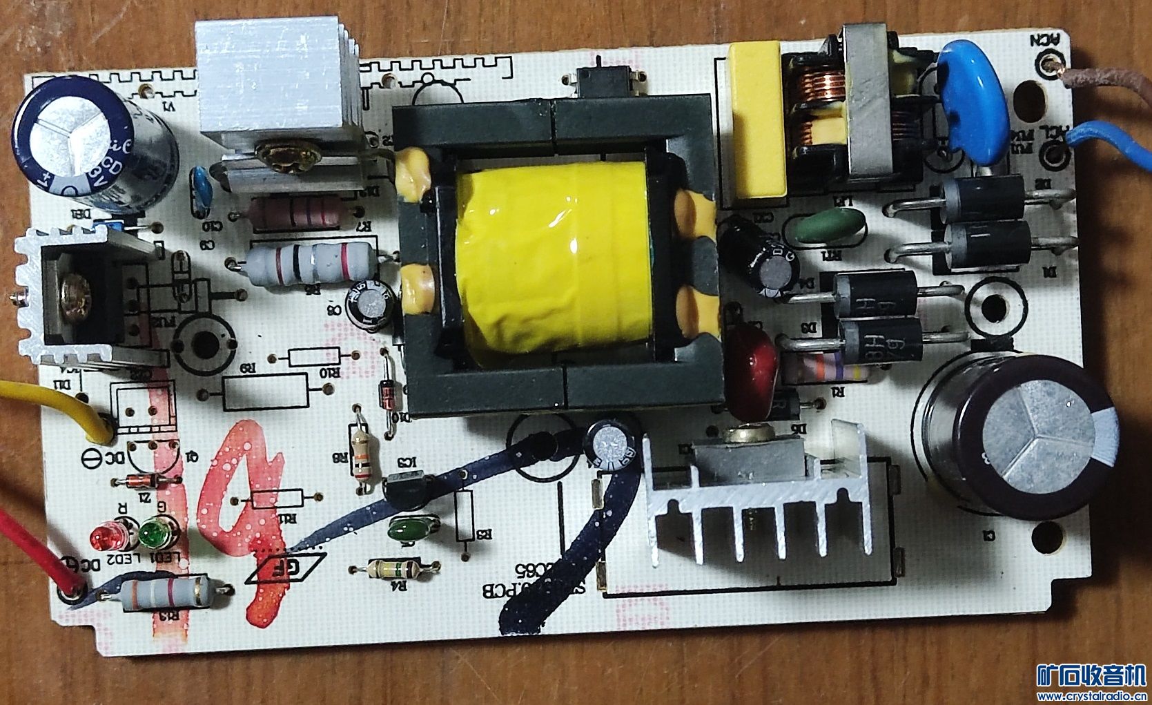

∞阻抗∏ 发表于 2021-11-26 15:55 老师好,我有一款48V电动车充电器,输出电压是56V。 模式为3842+QZW118(这个芯片网上查不到具体参数,管 ...
whmks 发表于 2021-11-26 16:51 没有单独的辅助电源,低压区电压不可能稳定。其实低于3V已没有多大的利用价值,一是电源效率相当低 ...

∞阻抗∏ 发表于 2021-11-26 21:19 QZW是16脚的
