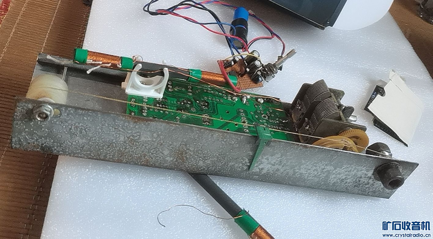

发表于 2023-11-26 17:56:23 | 显示全部楼层
IMG_20231126_165412.jpg 我用ka2297没做成这种电路。在这个直放机上改的。只收到大的沙沙声,
 楼主| 发表于 2023-11-26 18:03:13 | 显示全部楼层
你这个有电路图吗,发下电路图更容易分析问题,我这个电路需要lna有足够的放大量才行,如果混频的信号太弱应该没什么效果
发表于 2023-11-26 21:14:41 | 显示全部楼层
我没有电路图。对着pdf的图改的。把磁棒天线当本荡,从高放输入端接长电线,不成。在前面这个基础上,改输入端在磁棒上绕两圈,正接反接也不成。搞不清楚要怎么改了。莫非这个集成块的混频方式不适合做?好像说这种电路要用双平衡混频或者二极管环形混频器?
发表于 2023-11-26 21:54:47 | 显示全部楼层
细想想,我以上的试验应该是错误的。应该是从磁棒上绕一个绕组接到本振。有空再试试
