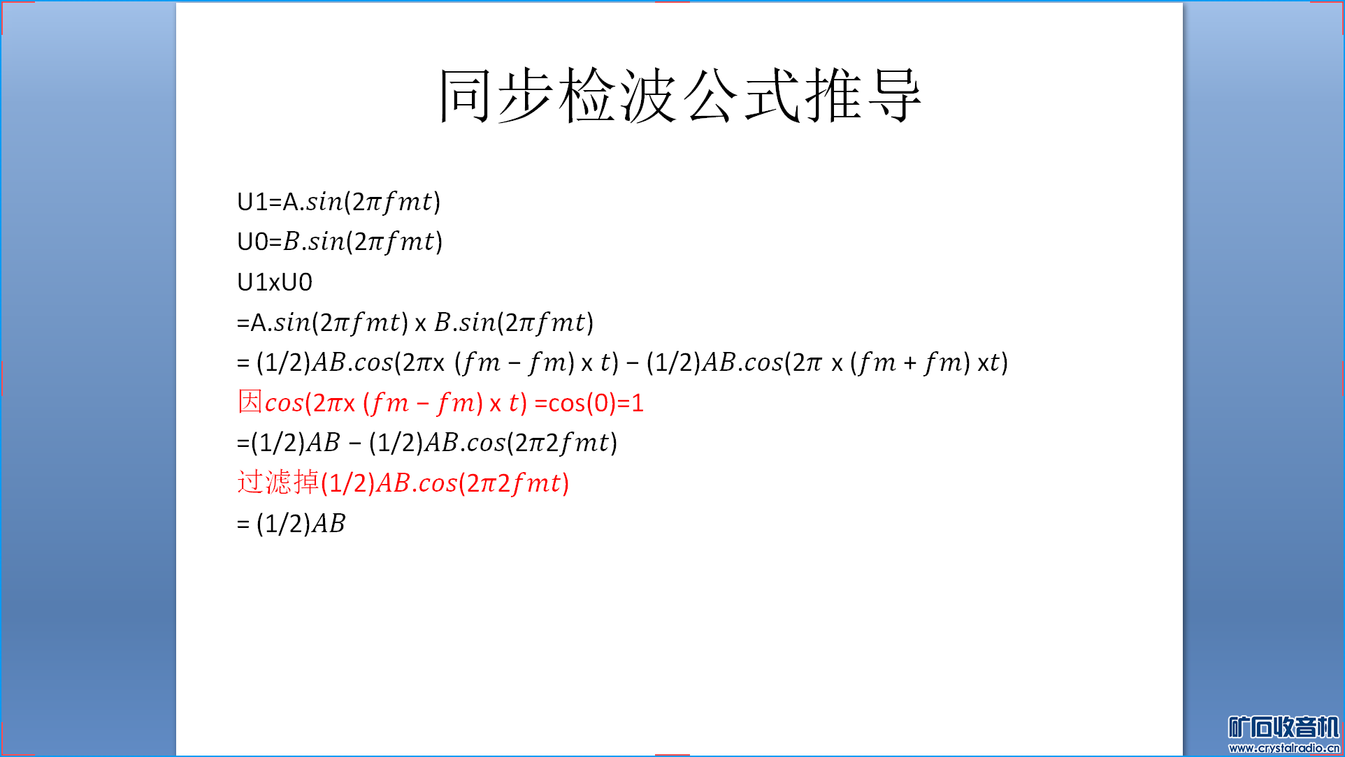

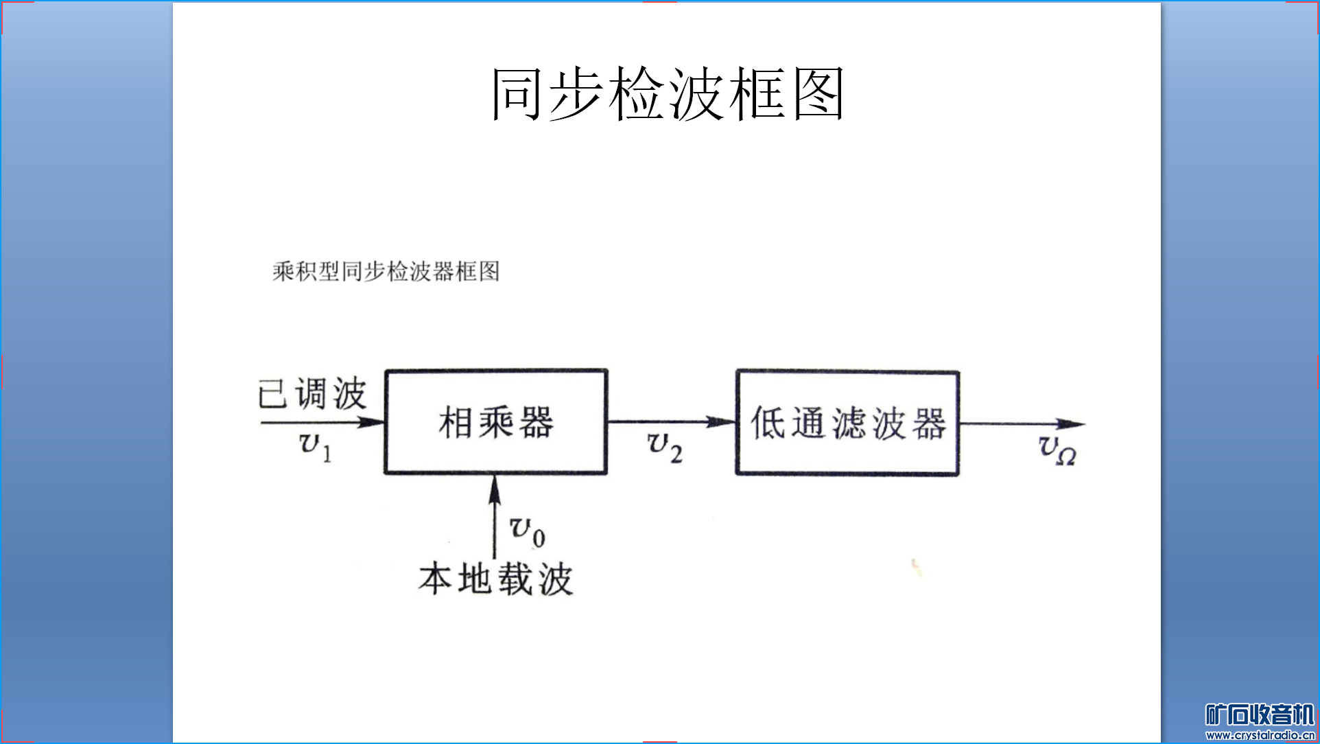

“同步检波”也称相干检波(coherent)和零拍检波(homodyne)。
同步检波是用一个与载波同频同相的本振信号与已调信号相乘来实现信号解调的过程。
这是功能框图
这是公式推导

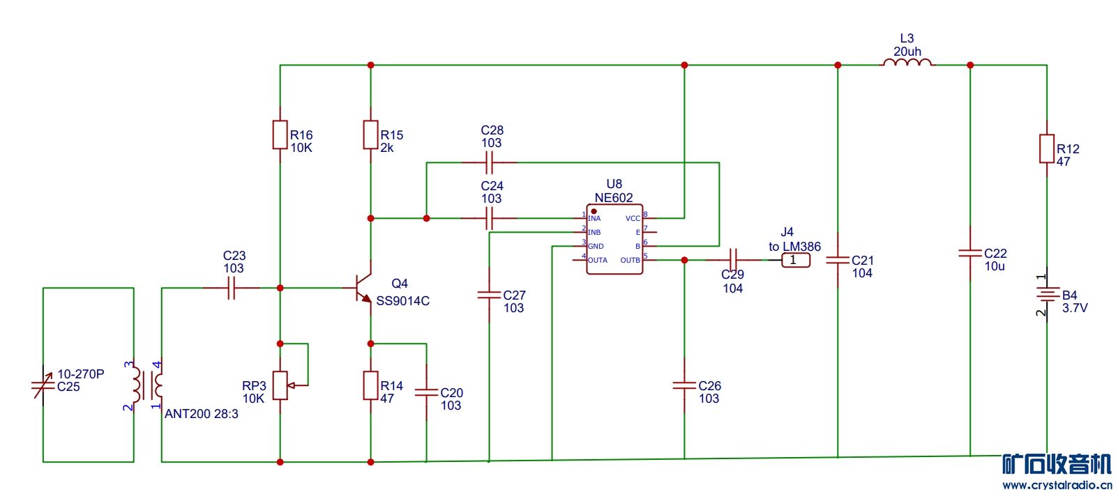

这是我设计的电路图:
天线我采用的是德生AN200环形天线
LNA放大部分采用的是SS9014C
混频部分采用的NE602
同频同相的信号是来自于输入信号本身
低频放大采用的是LM386

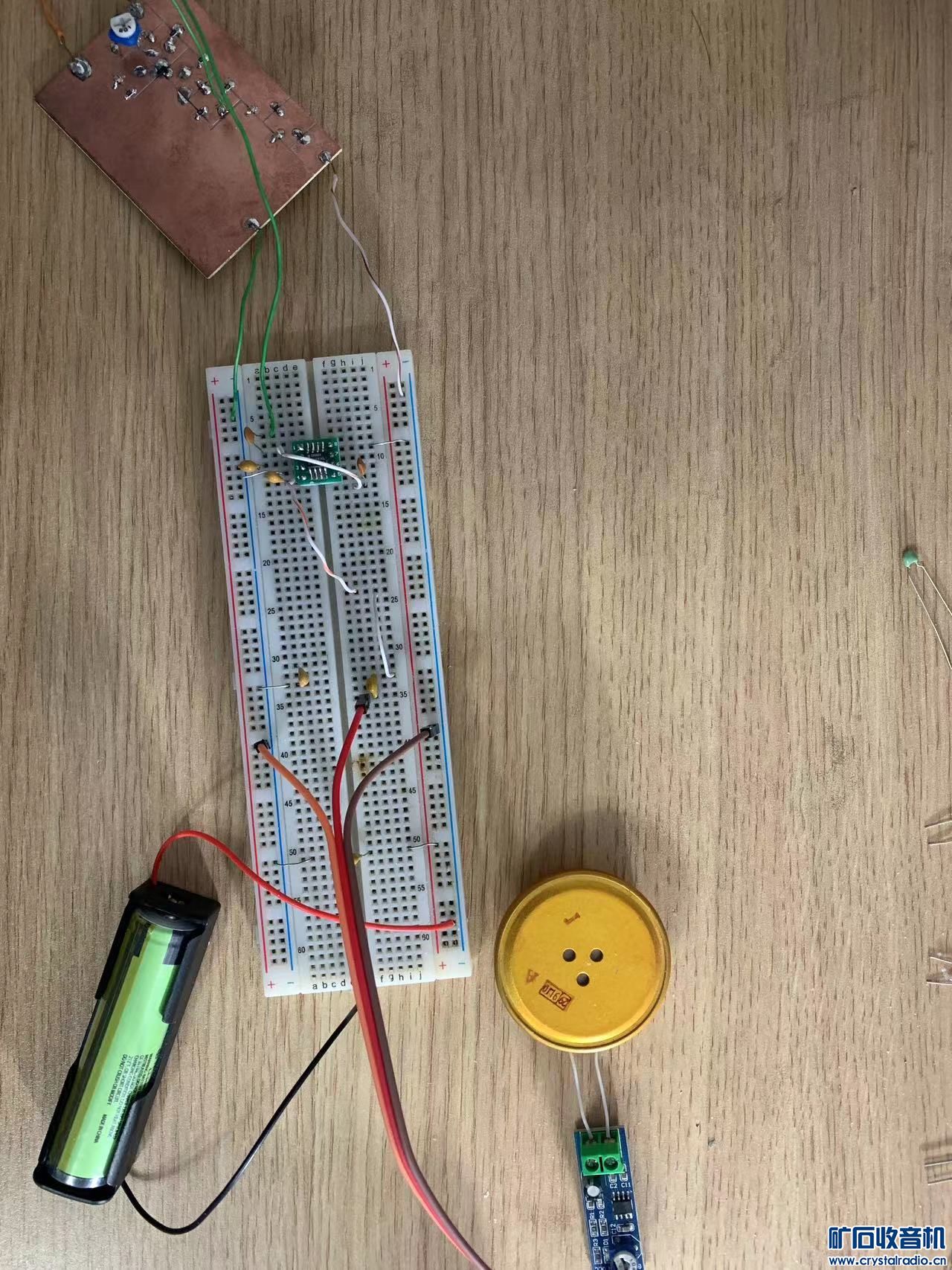

这是组装好的电路,我们来试听一下效果

这并不是真正意义上的同步检波,只是乘法器检波而己。
当年显像管时代,TA7611,upc1366等中放Ⅰc,都是这种检波方式,载波限幅,再移相90度,与中频信号相乘。
正规的同步检波,应该有载波锁相恢复电路,恢复出同频同相的等幅载波。

有载波,自然无需恢复载波。不过,解调抑制载波的单边带信号,才是同步检波用武之地。有载波,又便宜性能又到位的包络检波,不香吗

电路在本人拙作“技术探讨——AM调幅检波的几种方法” http://www.crystalradio.cn/forum ... read&tid=231055 中,归类为“6. 中频信号自身相乘”
其实是平方率检波,除非进入NE602的两路信号之一在NE602内部被限幅了

NE602是個乘法器,從電路原理看是可以做直放的,但樓主是直接使用其乘法功能做同步檢波,也可以看成是個兼有放大能力的直接檢波電路。

小信号时,若本地载波直接用输入的中频信号,U0公式中的B不是常量,而是音频与直流的混合。
A乘B的结果中包含了音频,音频的二次谐波,及直流分量。

不能分离上下边带,和包络检波比,没什么提升
商品的同步检波收音机,是能实现上下边带解调,选择其中1个未受干扰边带,达到抗干扰的效果

按我的理解,平方检波也是同步检波的一种,本振都需要同频同相,只是本振幅度差别,我也是算用算学,还望大佬指正

确实对同步检波,不同的网友理解相差有点大,应该是没有权威的定义造成的。
最严格的认为只有像德生HAM2000或Sony ICF-SW7600GR那样能选择上下边带的AM检波方式才叫同步检波。
我的理解是本地载波是正弦波(不含边带频率),或近似方波,就算。当然本地载波一定是与待解调信号载波严格同步的。
其实我们不必拘泥名称,关键看效果。
1楼检波电路是正增益的,这样前级的放大压力小。另外因为没有本地载波恢复的电路,也就不在在本地载波失步的问题(会造成解调后的音频乱叫),这都是其优点。缺点是有音频2次谐波失真,2次谐波与基波电压幅度之比为m/4 : 1,m=0~1为调制度,因为m通常比较小,而且人耳对2次谐波并不反感,所以听感上还是相当不错的。
