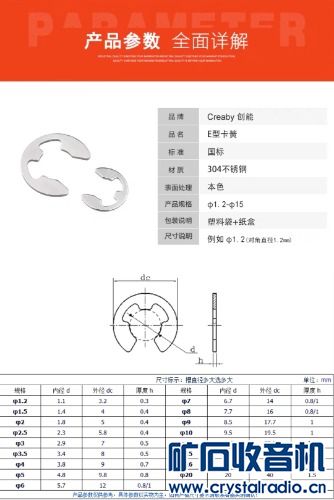

这个旋钮有没有必要拆卸开抹点润滑脂?
 楼主| 发表于 2023-11-20 14:10:34 来自手机 | 显示全部楼层
工具挺简单的如果有俩小起子就不用捅针了,我就一个
 楼主| 发表于 2023-11-20 14:15:42 来自手机 | 显示全部楼层
quexing 发表于 2023-11-20 14:09
买三种,一定可以,
卡簧都有个缺口,用起子顶住一端再用捅针撬另一端,这样后面会露出一点间隙,再用捅针插进去往外一拨就出来了,一个卡簧挡圈1毫米厚的,你就拆不坏,不用买的!
 楼主| 发表于 2023-11-20 14:19:40 来自手机 | 显示全部楼层
装的时候卡簧推进去后用手钳子轻轻夹一下锁紧,不能使劲夹以锁紧后还能灵活转动为宜。
发表于 2023-11-20 14:20:14 | 显示全部楼层
大白菜贵了 发表于 2023-11-20 14:15
卡簧都有个缺口,用起子顶住一端再用捅针撬另一端,这样后面会露出一点间隙,再用捅针插进去往外一拨就出 ...
E型的比原装的C型好多了
 楼主| 发表于 2023-11-20 14:22:50 来自手机 | 显示全部楼层
装卡簧时候轴上的卡簧切口用牙签抹点黄油,转动的时候给卡簧润滑
 楼主| 发表于 2023-11-20 14:27:12 来自手机 | 显示全部楼层
quexing 发表于 2023-11-20 14:20
E型的比原装的C型好多了
我感觉也是,e型的属于后期的换代产品,弹性也好,一推即进,装上后面还有间隙,再拆的时候小起子伸进间隙一拨就出来
发表于 2023-11-20 23:11:35 | 显示全部楼层
大白菜贵了 发表于 2023-11-20 13:30
我没买过,感觉上四的卡簧属于早期的卡簧,效果并不好而且不好拆装,现在的e型卡簧比较好的
这e型卡簧又称 开口挡圈(有国家标准)与你拆下的挡圈(也有国家标准)的厚度有差别,开口挡圈稍薄些,用开口挡圈替换的话要加薄垫圈补偿一下才好,否则会有轴向串动。
 楼主| 发表于 2023-11-21 00:35:54 来自手机 | 显示全部楼层
可以对照参数选择尺寸

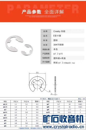

 楼主| 发表于 2023-11-21 00:38:10 来自手机 | 显示全部楼层
上图个图清晰度不够补发一个
 楼主| 发表于 2023-11-21 00:38:57 来自手机 | 显示全部楼层
还是一样不清晰!哈哈
