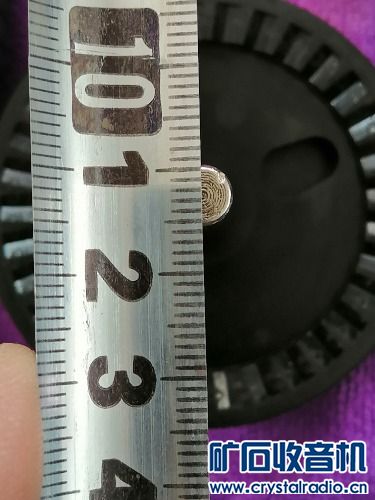

尺寸你可以量下拨盘轴直径,卡簧那个圆形切口大概就是1毫米深1毫米宽
 楼主| 发表于 2023-11-20 13:34:41 来自手机 | 显示全部楼层
没有卡尺昨天用米尺量的

没有卡尺昨天用米尺量的
买三种,一定可以,
