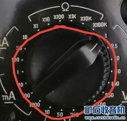

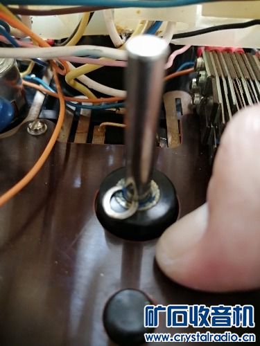

1,今天闲着没事把14表保养了一下,现在分享给没拆过万用表的坛友,第一步,拍照记录拨盘档位位置和金属拨片位置。

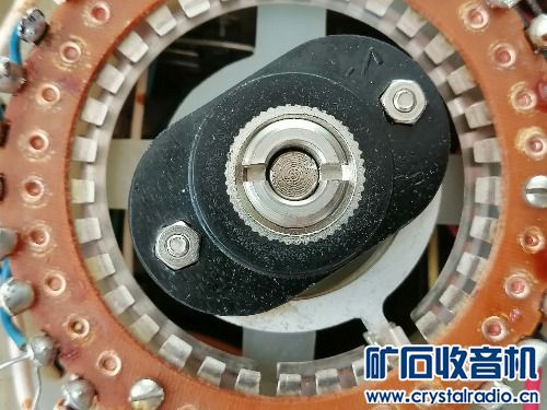

 楼主| 发表于 2023-11-20 00:18:23 来自手机 | 显示全部楼层
大白菜贵了 发表于 2023-11-20 00:10
1,今天闲着没事把14表保养了一下,现在分享给没拆过万用表的坛友,第一步,拍照记录拨盘档位位置和金属拨 ...
2,拍照记录拨盘档位位置和凸轮位置,选直流5A档是因为凸轮固定螺丝方便拆卸

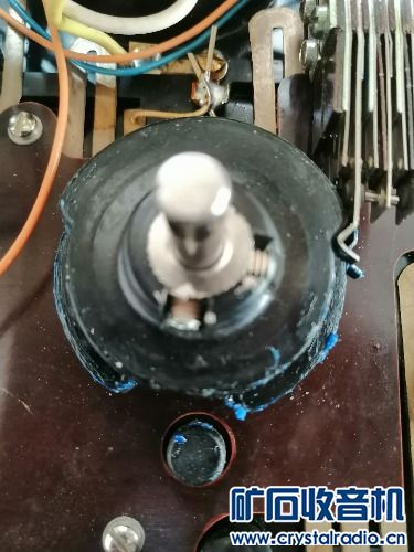

 楼主| 发表于 2023-11-20 00:29:14 来自手机 | 显示全部楼层
此表用的爱惜,里面并不脏,擦一擦少许灰尘抹点耐高温黄油,按顺序装好,手感确实好了一些!

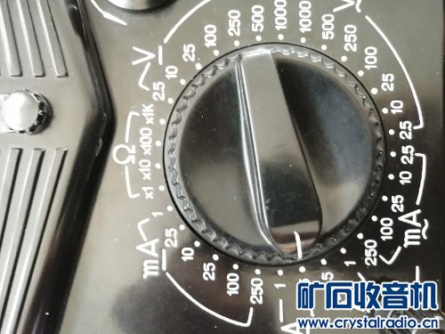

发表于 2023-11-20 06:59:48 | 显示全部楼层
拆下保养一下好,我的金川47-6拆下加油,但是解放163(47-1)不会拆,卡簧很像你的“C”型卡簧,但是在里面是很松动的,所以没有“实力”,用钳子触碰,卡簧就在里面团团转,拆不出。
