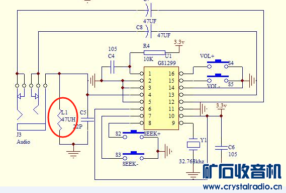

发表于 2023-11-20 10:26:53 | 显示全部楼层
晶振可以做的很小,但是电感不行。如果非要小型化,要么电感上去频率下来,要么频率上去电感下来,还有饱和电流,Q值的问题都没法解决,总之就是鱼和熊掌不可兼得,要这个指标,其他指标就不行。

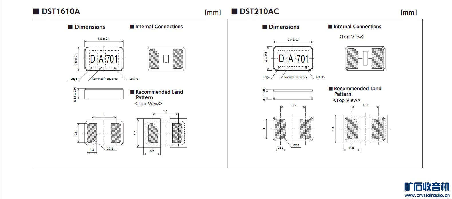

看这个丝印,在淘宝上好像搜不到。
发表于 2023-11-20 10:35:55 | 显示全部楼层
3脚晶振,集成了两颗电容
应该是最小型化的
发表于 2023-11-20 10:38:55 | 显示全部楼层
穿越时空的过客 发表于 2023-11-20 08:38
不是你图上发的那种,所有电感如果全换成下面图上这种,不知道影响大不大
这种就是层叠电感,q值不高就是,看你用的场合
 楼主| 发表于 2023-11-20 10:39:44 | 显示全部楼层
JuncoJet 发表于 2023-11-20 10:35
3脚晶振,集成了两颗电容
应该是最小型化的
我这个是引脚出来接晶振,然后直接接地了,不需要电容,所以就直接用2脚的了。
 楼主| 发表于 2023-11-20 10:42:37 | 显示全部楼层
打个比方,像用在图上红圈位置的电感,会不会有影响?

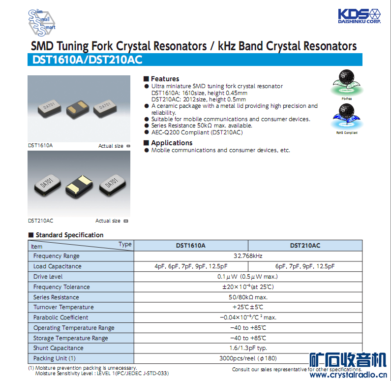

发表于 2023-11-20 10:59:01 | 显示全部楼层
贴片晶振比小圆柱晶振贵太多了,pcb空间也没少多少,配套电容多数是12.5p,也不相同。

发表于 2023-11-20 11:40:56 | 显示全部楼层
穿越时空的过客 发表于 2023-11-20 10:27
看这个丝印,在淘宝上好像搜不到。
晶体的丝印是厂家自定义的,没有统一标准。

发表于 2023-11-20 14:34:38 | 显示全部楼层
看这个丝印,在淘宝上好像搜不到。
大真空........
 楼主| 发表于 2023-11-20 14:55:32 | 显示全部楼层
我手工贴片的,用1610,眼睛太累了,2012还能接受 。不过它这个负载电容是什么意思?是这几种容量的都可以?

发表于 2023-11-20 15:58:35 | 显示全部楼层
天线/线圈不是面积越大,接收的能量越强吗?
假如没有天线,就只能靠线圈了,死力缩小线圈,灵敏度大减吧。
