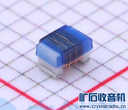

贴片电感有的是层叠的,黑色那种,q值比较低,还有一种是线绕电感,蓝帽子那种,Q值高,0805封装能做到大几十uH

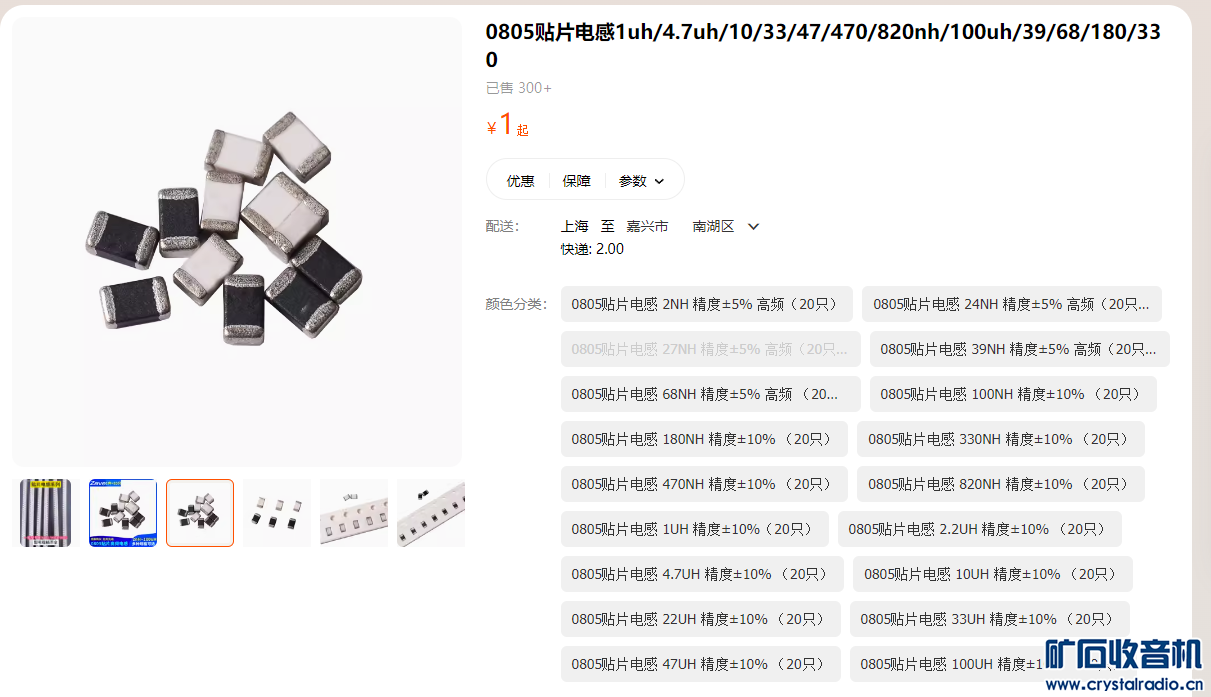

 楼主| 发表于 2023-11-20 08:38:12 | 显示全部楼层
iffi123 发表于 2023-11-19 19:54
贴片电感有的是层叠的,黑色那种,q值比较低,还有一种是线绕电感,蓝帽子那种,Q值高,0805封装能做到大几 ...
不是你图上发的那种,所有电感如果全换成下面图上这种,不知道影响大不大
发表于 2023-11-20 08:45:42 | 显示全部楼层
就像用贴片电阻替换引线电阻一样,贴片器件的性能由于没有了引线的寄生电感的影响通常高频性能更佳。我们的高频仪器上用的电感全部是贴片电感。
需注意的是,要量一下电感的直流电阻,以确认是否适用自己的使用场合。有的贴片电感由于尺寸限制,电感量较大时内阻过大,比如我们常用的一个型号 68UH 1210电感的直流电阻达10欧以上。

发表于 2023-11-20 10:26:53 | 显示全部楼层
晶振可以做的很小,但是电感不行。如果非要小型化,要么电感上去频率下来,要么频率上去电感下来,还有饱和电流,Q值的问题都没法解决,总之就是鱼和熊掌不可兼得,要这个指标,其他指标就不行。
