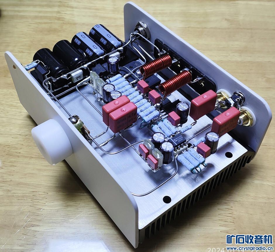

楼主: 傲世飞鱼
趁着眼睛不花,做套LM1875玩玩吧

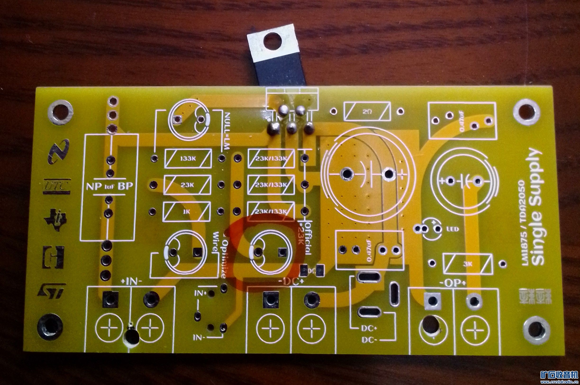

发表于 2024-1-24 01:04:50 | 显示全部楼层
正在抓紧试验:

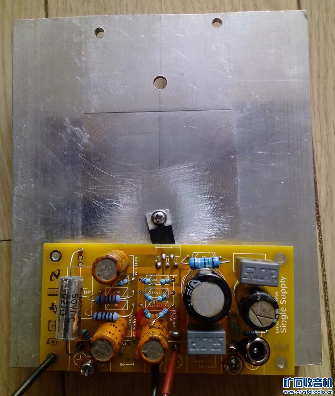

发表于 2024-1-24 01:05:58 | 显示全部楼层
lxa000 发表于 2024-1-24 01:04
正在抓紧试验:
试验的最终目标是采用倒相牛做BTL。
发表于 2024-1-27 00:59:14 | 显示全部楼层
昨天实验完工。
声音比不过1521。
打算放弃1875,
然后精心做一个1521或1514。

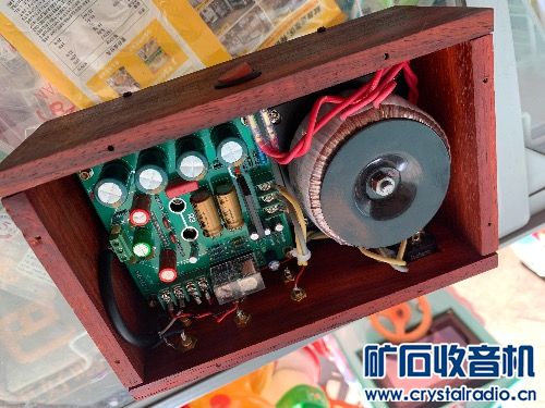

发表于 2024-2-1 22:36:52 | 显示全部楼层

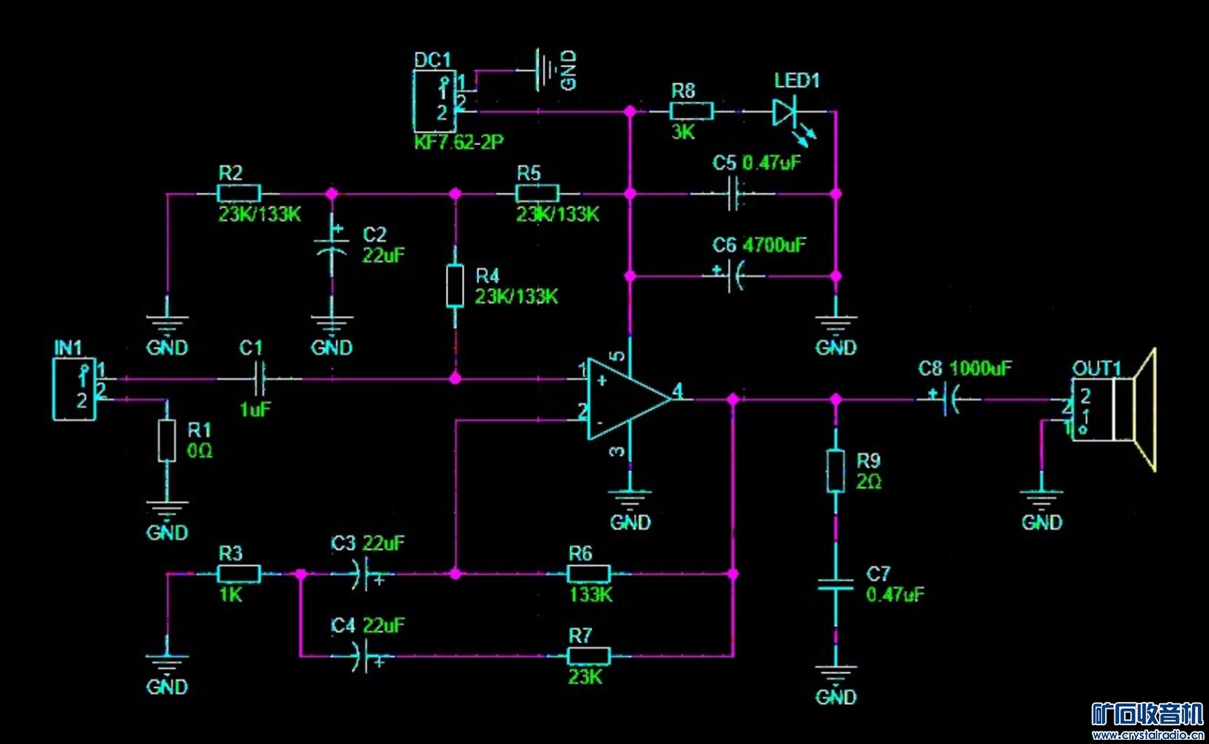

发表于 2024-2-6 15:04:39 | 显示全部楼层
上一个我最近做过的1875电路图:
发表于 2024-2-6 15:13:20 | 显示全部楼层
怎么多发一个pcd图?
用手机还是问题多。
