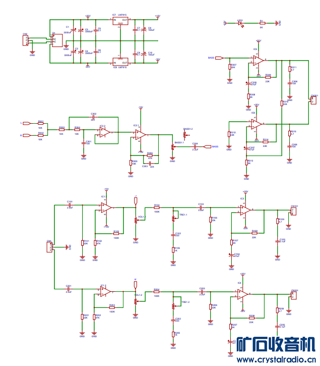

趁着眼睛不花,做套2.1的LM1875玩玩吧 SCH_2.1_2023-11-17 (1).pdf (475.14 KB, 下载次数: 437)

看图纸元件参数眼花。。。音响没必要搞2.1,普通双声道即可,低音要有保证,单元选6寸以上,推荐8寸。1875太简单,洞洞板焊下玩玩就可以。
 楼主| 发表于 2023-11-17 19:42:04 | 显示全部楼层

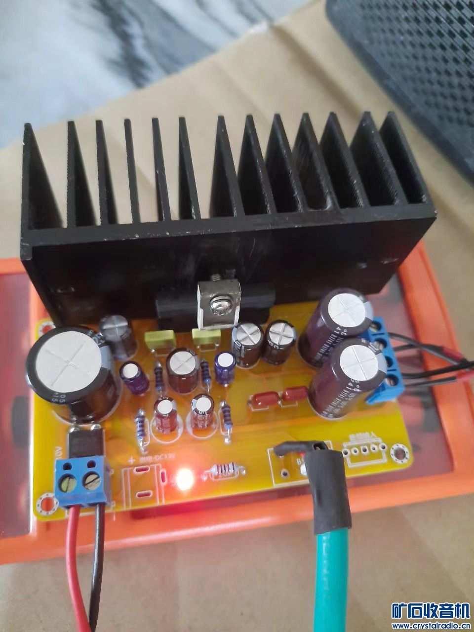

上周闲的做了一个小小的1521。
发表于 2023-11-17 22:54:01 | 显示全部楼层
我上周也焊了个TA7240AP,用作测试喇叭,因为是OTL,自带的隔直流,同时也算是填补下DIY的空白。
发表于 2023-11-17 23:01:15 | 显示全部楼层
PCB设计的不是很合理,如果先装好了元件,散热器螺丝被电容挡住,不好上,除非是事先把IC固定在散热器上,好在拆了个旧的开关电源板有单孔的固定压片,完美解决。

看看成品图,电路图看的头晕
