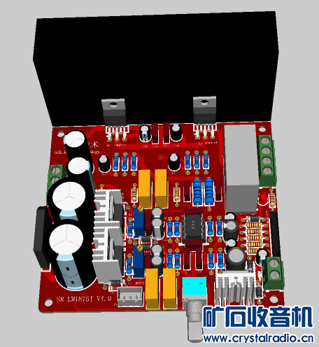

楼主: 傲世飞鱼
趁着眼睛不花,做套LM1875玩玩吧

 楼主| 发表于 2023-11-20 09:11:51 | 显示全部楼层
stan10 发表于 2023-11-17 22:19
看图纸元件参数眼花。。。音响没必要搞2.1,普通双声道即可,低音要有保证,单元选6寸以上,推荐8寸。1875太 ...
发表于 2023-11-20 11:21:33 | 显示全部楼层
楼主,低音通道在主电位器前取出,不合理呀,难道每调一次音量,也要跟着去调一次低音通道的音量?这样不太人性化呀!

发表于 2023-11-28 16:17:21 | 显示全部楼层
stan10 发表于 2023-11-17 23:01
PCB设计的不是很合理,如果先装好了元件,散热器螺丝被电容挡住,不好上,除非是事先把IC固定在散热器上, ...
加个音量控制适合点。

 楼主| 发表于 2023-11-29 17:00:06 | 显示全部楼层
上传不了,打板文件大了
