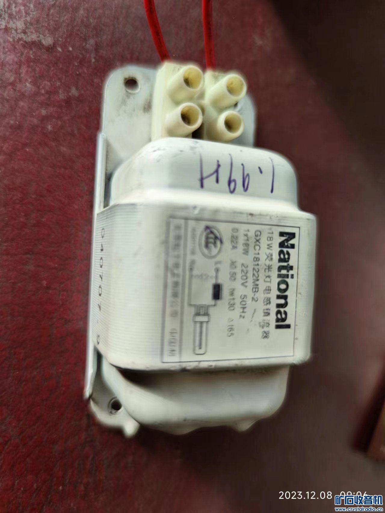

 楼主| 发表于 2023-12-8 09:07:40 | 显示全部楼层
试听了8个小时,欲罢不能,非常喜欢,可见院长功力深厚,设计的线路合理优秀,照图施工一次开声。
下部打算:
1、整理走线,规范齐整。
2、目前电源采用CRC滤波,翻出一个镇流器测了一下1.99H,可能小点,试一下CLC滤波或者RCLC滤波。
3、试一下栅固偏,需要一个几十伏的变压器,想借鉴电蚊拍低压倍压电路,毕竟电流不大。
4、买的牛有超线性接头,请教院长能否用上?
发表于 2023-12-8 11:30:00 | 显示全部楼层
1、稳压管的参数在图纸上有标明,买来后按照极性接就行了,效果应该比纯用电阻降压来的好些。2、电感滤波要强于电阻滤波,可以增加试试。3、固偏虽好,但是注意高压要做相应调整,避免超屏耗。4、标接切换超线性,可能会降低增益,听感上会有变化,想试试也行,看哪种情况更适合自己的耳朵。
 楼主| 发表于 2023-12-8 14:17:38 | 显示全部楼层
jupeter 发表于 2023-12-8 11:30
1、稳压管的参数在图纸上有标明,买来后按照极性接就行了,效果应该比纯用电阻降压来的好些。2、电感滤波要 ...
谢谢您的热心答复,我试试。刚刚又找了一个镇流器30W的还不如那个18W的呢,才1H多。
