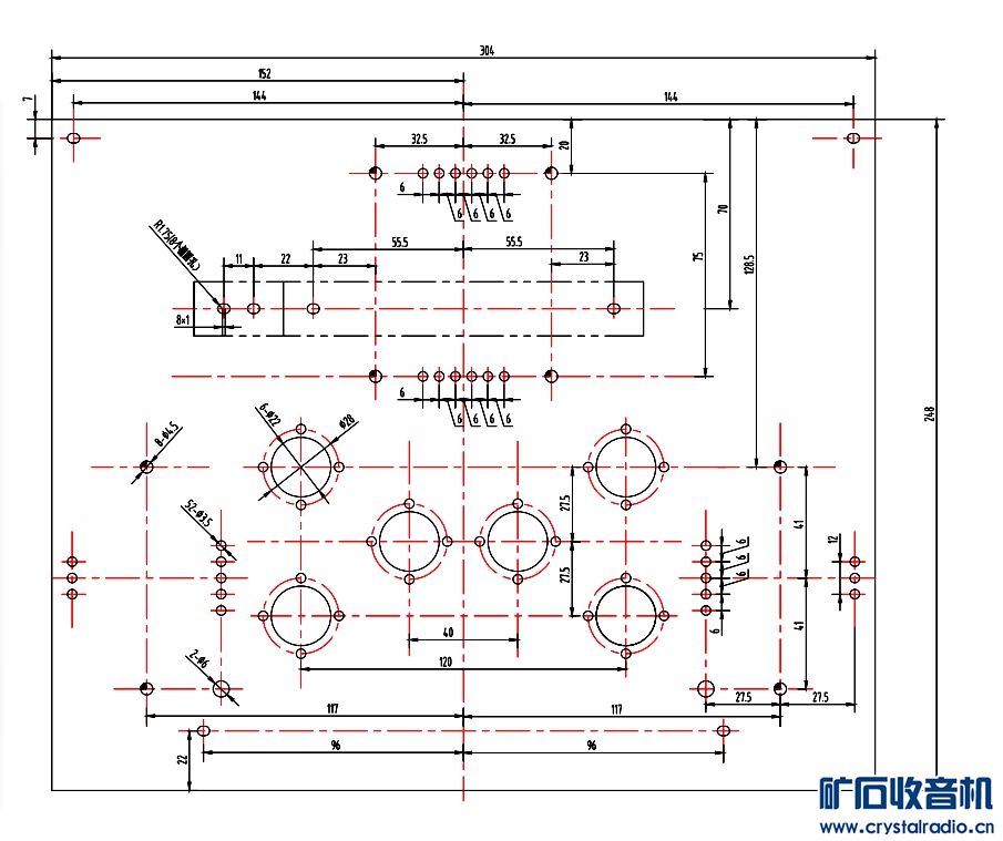

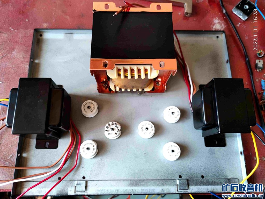

垃圾佬那里捡了两个网络语音教室机箱,挺结实。手头有朋友送的6n2和6屁1,于是准备做个院长设计的6屁1推挽“尝试输出14W的6P1推挽机,为即将到来的劳动节献礼 - 第2页 - 〓电子管技术区〓 - 矿石收音机论坛 - Powered by Discuz!  http://www.crystalradio.cn/forum ... p;extra=&page=2“。同学干机械设计的,他那里有激光切割设备,盖板加工交给他了。从山东网购的三只牛到货了,好家伙够分量。
为了整体平衡牛牛只好这样摆布,从旧家具拆了两个把手也用上,否则真不好操作。

发表于 2023-11-14 14:33:36 | 显示全部楼层
6P1推挽做好了,声音不错的。建议输出牛用76的牛。
 楼主| 发表于 2023-11-14 14:37:36 | 显示全部楼层
嗯,可能我的牛有点小,空间受限

 楼主| 发表于 2023-11-14 16:12:19 | 显示全部楼层
等着同学设计加工顶盖板,先干一点。

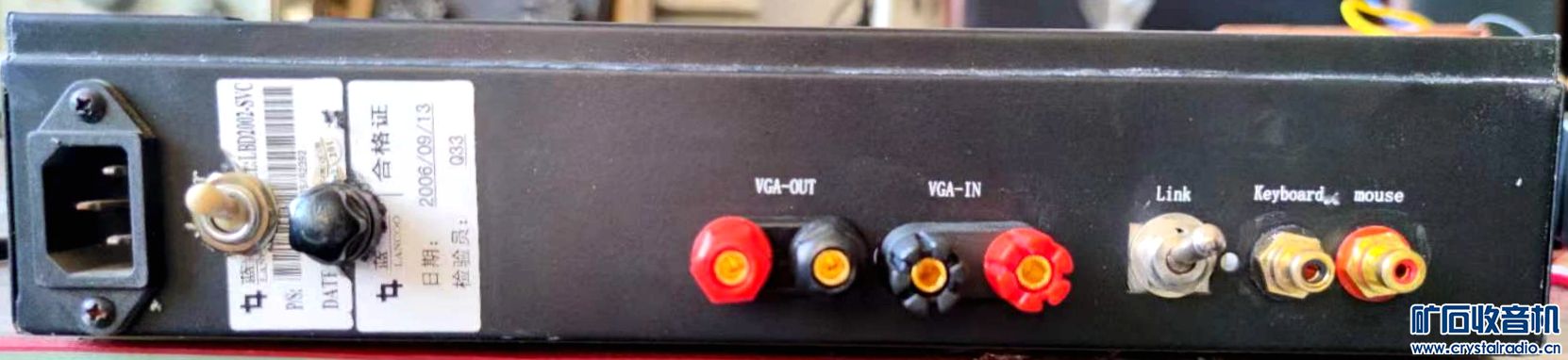

面板利用原电源开关的位置,打个孔按照音量电位器,因面板较厚网购了3CM加长柄的电位器。
背板打了两个孔安装电源开关、保险丝,其他都是利用原机的空位,网口位置安装了一个4/8Ω切换开关。

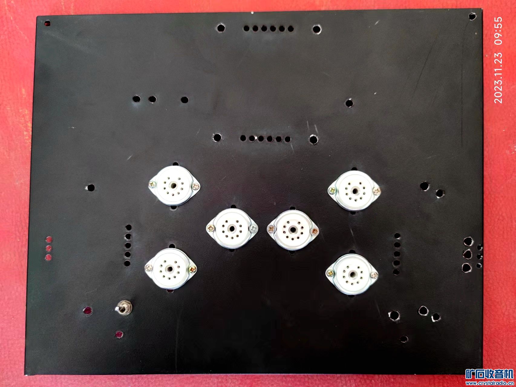

 楼主| 发表于 2023-11-23 10:03:01 | 显示全部楼层
同学给加工好了,精度没有想象的好,就这样开工吧。先灯丝后地线,再搭棚安装元器件。
