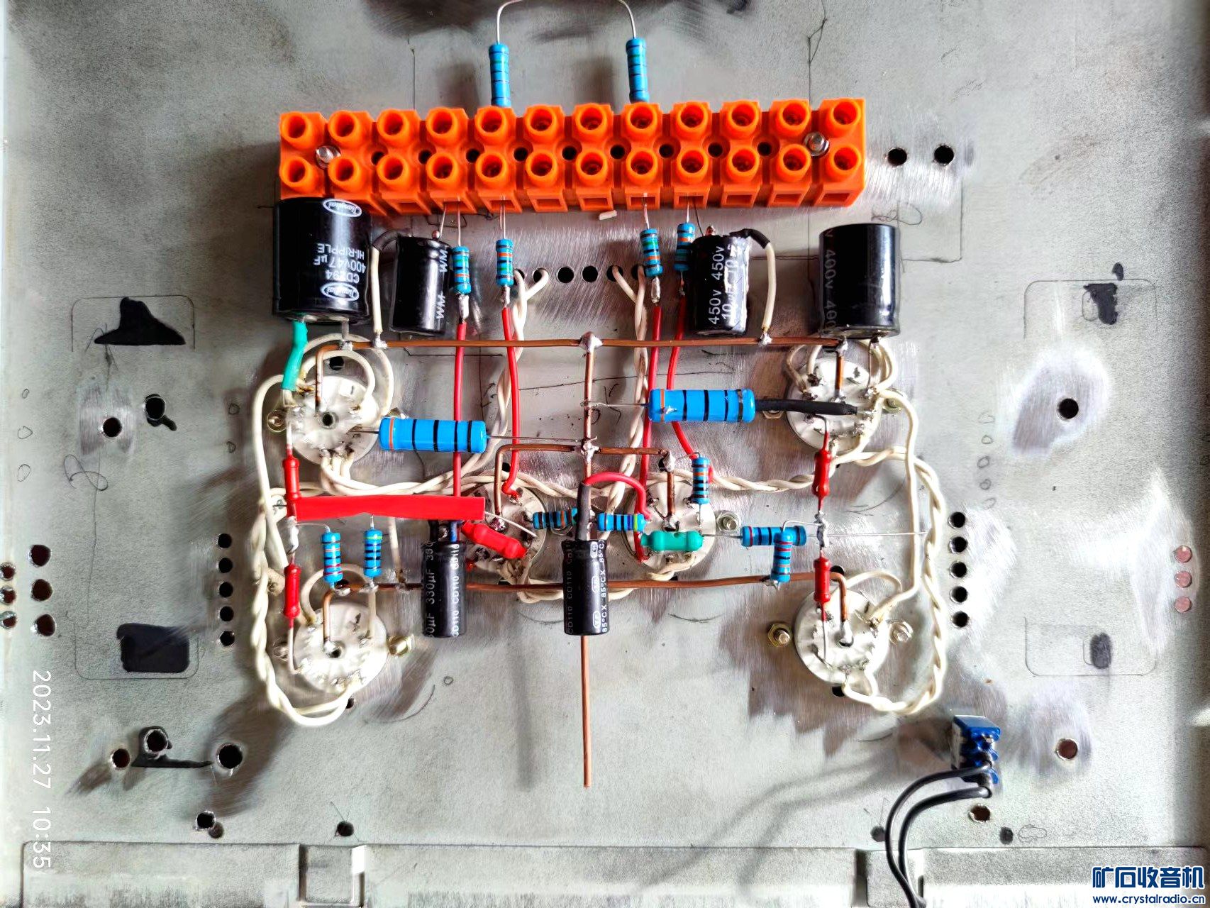

做个院长线路的6屁1推挽

搭棚基本完成,尽管一再谨慎,还是焊错了两处。

 楼主| 发表于 2023-11-29 16:55:40 | 显示全部楼层
小小超人胆 发表于 2023-11-29 16:28
第一图最下面的一排孔没倒角都是快口,而且线穿越没有套管保护,孔又小很容易扎破短路。
感谢您的指点。孔不小所以没套管。
 楼主| 发表于 2023-11-30 08:51:10 | 显示全部楼层
自制冰激凌 发表于 2023-11-29 17:01
不光光是这个,他的交流电线也穿错了,按正规做法过交流电线不可以
单线过孔的,要两根绞合线穿同一个 ...
承蒙指教,两根线绞合再穿孔的话有点粗,懒得扩孔了

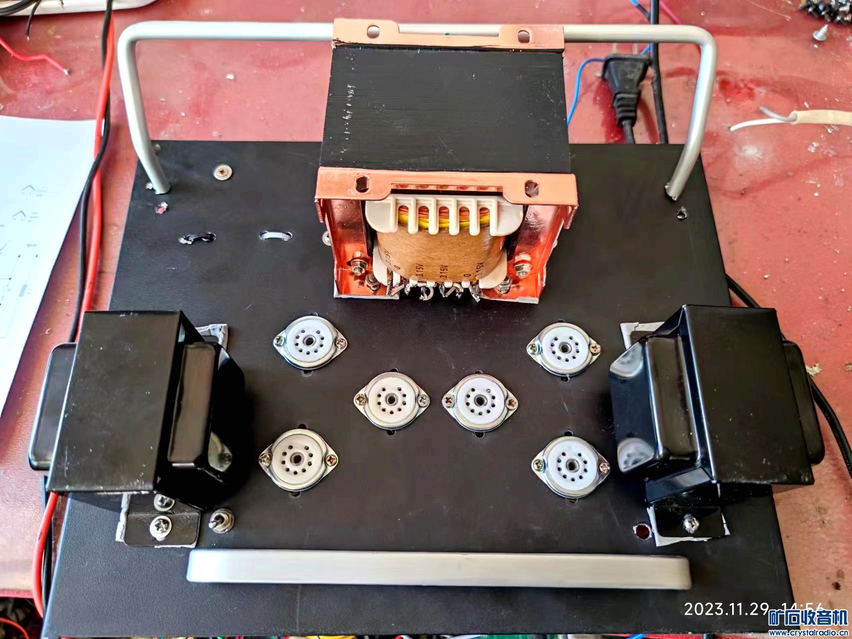

发表于 2023-11-30 10:41:21 | 显示全部楼层
陪你听风 发表于 2023-11-23 10:03
同学给加工好了,精度没有想象的好,就这样开工吧。先灯丝后地线,再搭棚安装元器件。
你图片上面的孔,完全不像是激光切割做出来的孔,上面一排还有点斜,即便是手工开孔,如果有台钻,开孔应该更好看。
再有,你的6P1距离输出变压器那么近,会不会过热?看空间,电源牛旁边完全有足够位置啊。
还有,这种顶板的厚度一般低于0.3毫米吧,强度会不会有点低?

 楼主| 发表于 2023-11-30 14:41:28 | 显示全部楼层
茹祥臣 发表于 2023-11-30 10:41
你图片上面的孔,完全不像是激光切割做出来的孔,上面一排还有点斜,即便是手工开孔,如果有台钻,开孔 ...
谢谢您的关注。
关于底板的加工,我也是无语了,确实是激光加工的,同学的图纸设计的挺好,可加工给偏了,据说是因为一面有漆不好弄。
输出牛这样摆位是考虑整体的平衡,摆在一条线上太沉了,离6屁1尚有1CM的距离,应该问题不大。

 楼主| 发表于 2023-11-30 15:39:06 | 显示全部楼层
郁闷透顶丫,底板扩孔把电源牛给整匝间短路了,你说这事整的。。。。。
发表于 2023-12-1 01:53:31 | 显示全部楼层
你朋友的激光机可以沉海了,还比不上手电钻
 楼主| 发表于 2023-12-1 10:05:41 | 显示全部楼层
自制冰激凌 发表于 2023-11-30 17:22
交流电感应产生涡流原理,双股就能相互抵消,一句话单根电流大的话孔周边会发热,这是强电穿铁质孔的施工 ...
是滴是滴
 楼主| 发表于 2023-12-1 10:07:38 | 显示全部楼层
图纸是朋友设计的,加工是他厂里的工人,今后肯定不会再让他干了,真是不如电钻手工活。
发表于 2023-12-1 10:30:46 | 显示全部楼层
向您学习了,感谢
