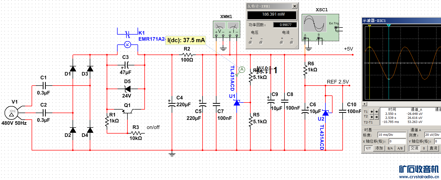

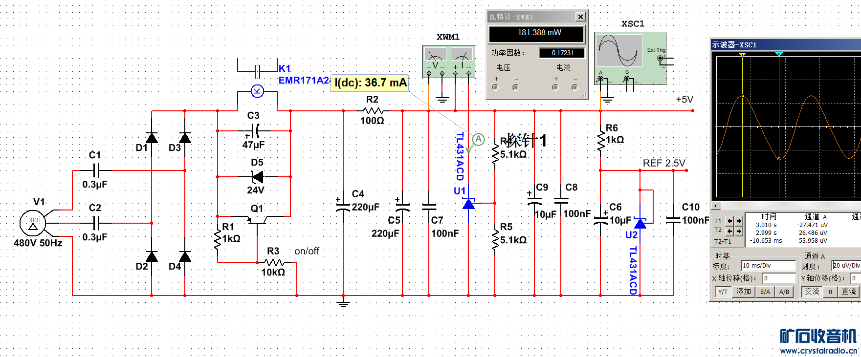

闲的没事做了个顶楼图的仿真,稳压器件替换为431,各种工况都跑了一下,您看看有没有用。
1、电压上限480VAC时,431功耗180多毫瓦,能顶得住,但也差不多到极限了。
     最高输入电压+夏日暴晒,431温度会比较高。如果这种极端工况比较少,用一只431做并联稳压是可行了,尽量别用串联稳压。
     带100R滤波电阻,输出波纹峰峰值50微伏左右,非常优秀。
     5V输出带载能力32-33mA左右。

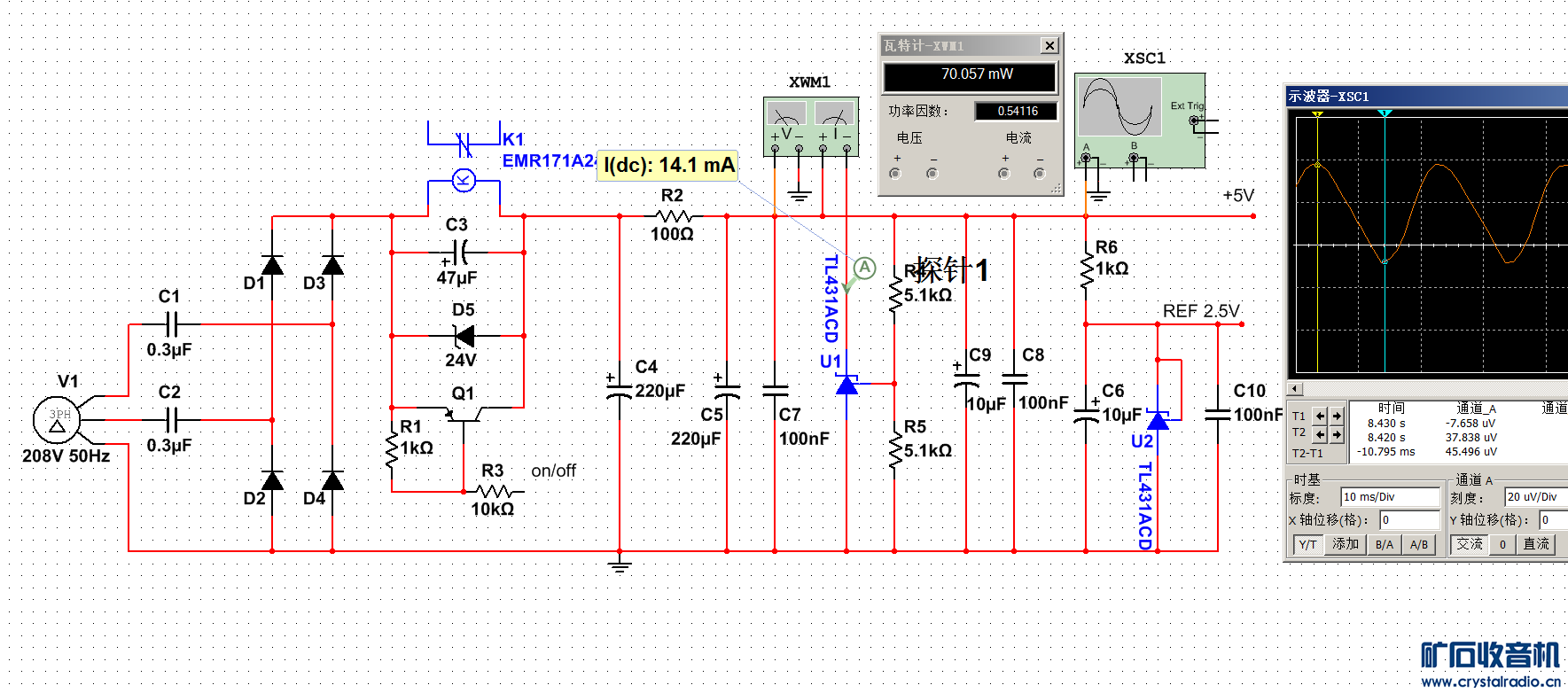

2、电压下限208VAC时,431功耗70多毫瓦,完全无忧。
     带100R滤波电阻,输出波纹略微下降,45微伏左右,非常优秀。
     5V输出带载能力降到10-11mA左右。参照您所需的实际电流,如果不够,要加大C1、C2。

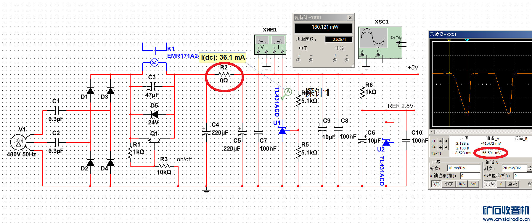

4、去除(短接)滤波电阻R2,431功耗、电流输出能力均无改变。
    输出波纹上升到57毫伏左右,如果这个值在允许范围内(增大C5、C6可以把波纹压下来一些),可以考虑去除或减小R2(100R)阻值,减少一个热源。 B 去除滤波电阻.png

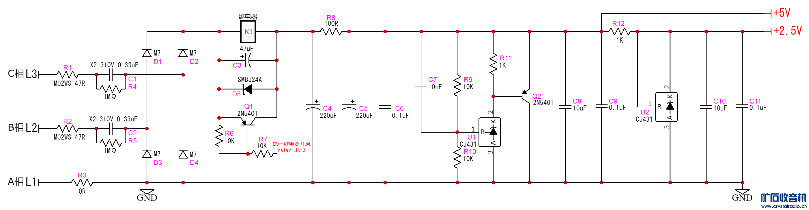

老哥,这是新画的原理图,元件有没有那里需要注意什么,您帮我瞧瞧!
新的原理图
新的原理图
发表于 2023-11-14 17:51:20 | 显示全部楼层
应该没啥大问题,能跑起来。
如果10mA电流够用,可以不用Q2,全让U1担着就可以。
记得2n5401大多是类似于TO92封装吧,这个封装的温升与431没啥大区别,最好换个型号。
如果迫不得已启用Q2,建议选个功率大一些的管子,1-2W的管子差不多就够用了。
板子就按这个图来画,测试时先短路R11、不装Q2,如果431温度不是特别高,就那样了。如果431壳温超过七八十度(高环境温度、最高输入电压时),再考虑启用Q2。
我的仿真图里有您这个图上的C8、C9,当时是按习惯随手加上去的,这俩货与C5、C6作用相同,可以不用,或者只加个C9。
C5容量加大一些有利于抑制波纹,调试时可以根据实际情况适当调整容量。
个人看法,供参考。

现在又出现两个棘手问题,我暂时没有找到合理的解决办法,还得厚着脸皮请教老哥和各位坛友指导下;
1、在继电器吸合时,电流全部是从继电器线圈中通过,而继电器驱动电流为17mA~25mA左右,电源电压满输入后,通过继电器线圈电流是额定驱动电流的三倍左右,这样继电器发烫严重,有没有比较科学合理的办法去分摊掉多出的电流?
2、与继电器线圈并联的电解电容温升严重,后面的两颗相对温升低点,是不是上述问题引起的?这个问题如何解决?
万分感谢,祝生活愉快!

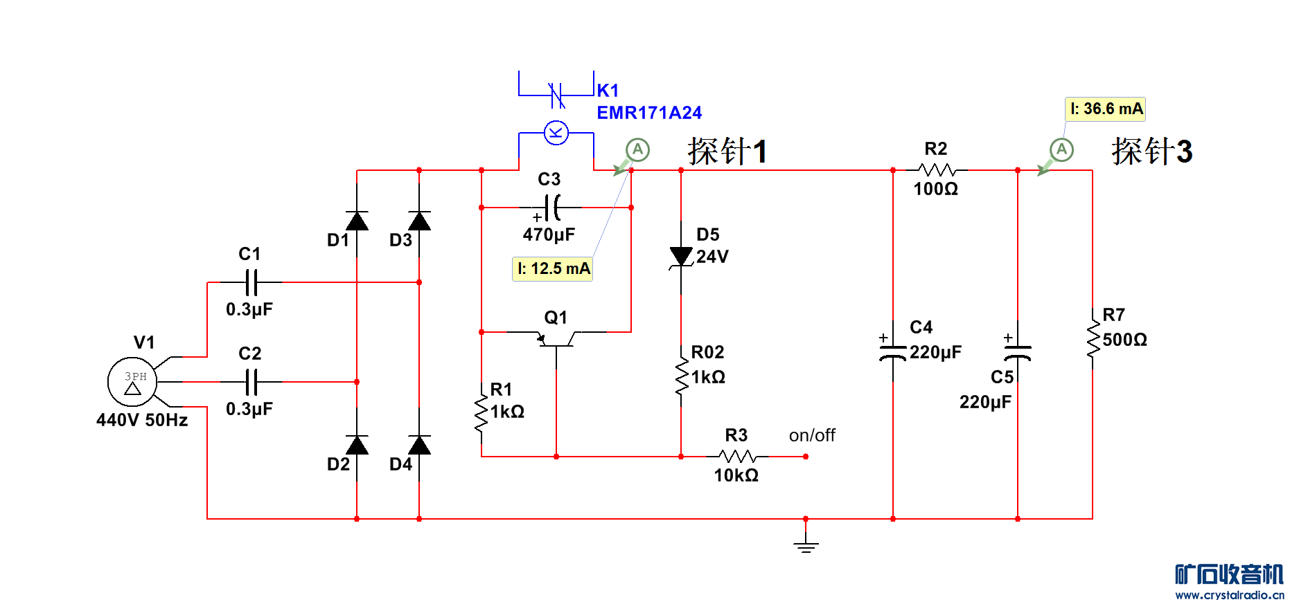

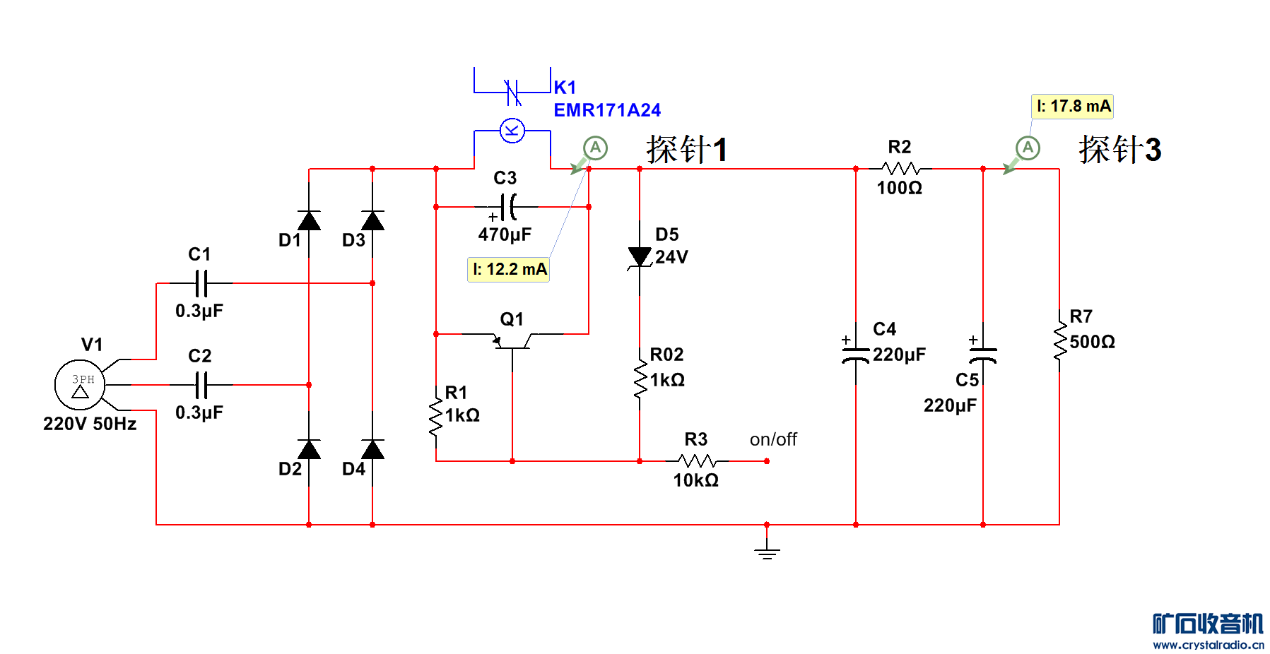

发表于 2023-12-3 13:07:58 | 显示全部楼层
415660806 发表于 2023-12-3 00:43
样机老化了一段时间了,没有出现问题,通断电试验了上万次,没有出现烧坏元件的情况,目前试验结果比较稳 ...
继电器线圈电流达到额定值后,其两端压降为24V。电流再继续增大,会击穿与其并联的稳压管,多余的电流走稳压管,继电器线圈电流不会再升高。
按说继电器线圈电流不会出现大幅增长的情况,您查查那个稳压管是不是坏了。
或者改个接法,如下图:
继电器线圈两端压降超过24V后,D5击穿,Q1产生基极电流开始导通,多余的电流由Q1流过,继电器线圈电流不会再增加。
这么接是把原稳压管的功耗转移到Q1上,稳压管功耗很低,随便选个小管就行了。
至于电容发热暂时理不清头绪,被稳压管烤的?电网的高频谐波串进来了?
拿示波器看看其两端波形,在其上并个100n的小电容。后面的滤波电容也并上100n小电容吧。
或者换个低ESR的电容,并适当加大容量。
