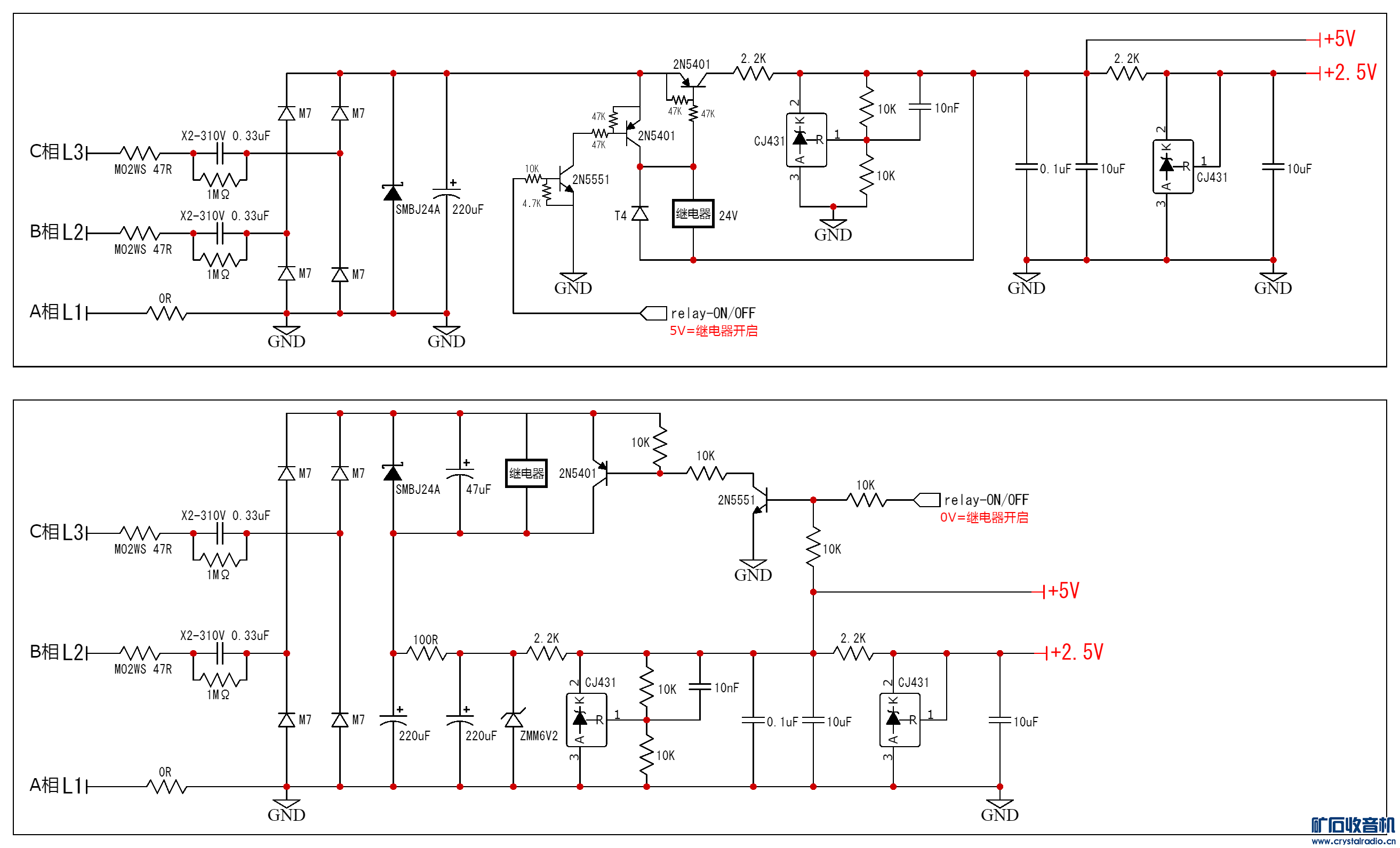

拆解了两个三相继电器,画出了里面的电路想学习下,奈何水平有限,对电路理解不了。电源部分跟我们常规的三相阻容降压驱动继电器的方式完全不一样,图(电路一)我上电测量,电压钳位TVS管两端的电压测量出来是这样,继电器吸合时A点的电压在28V左右,B点在5.3V左右;继电器断开后A点电压在7.7V左右,B点电压在6.8V左右。这TVS正极没有接地,这样它是怎么工作的?   图(电路二)是同样的产品,但电源降压方式又不一样,我感觉两个电路思路应该是一样的,但完全理解不了, 图(电路二)C点的电压是怎么来的?希望大佬不惜赐教,帮我分析下这两个电路。

闲的没事做了个顶楼图的仿真,稳压器件替换为431,各种工况都跑了一下,您看看有没有用。
1、电压上限480VAC时,431功耗180多毫瓦,能顶得住,但也差不多到极限了。
     最高输入电压+夏日暴晒,431温度会比较高。如果这种极端工况比较少,用一只431做并联稳压是可行了,尽量别用串联稳压。
     带100R滤波电阻,输出波纹峰峰值50微伏左右,非常优秀。
     5V输出带载能力32-33mA左右。
2、电压下限208VAC时,431功耗70多毫瓦,完全无忧。
     带100R滤波电阻,输出波纹略微下降,45微伏左右,非常优秀。
     5V输出带载能力降到10-11mA左右。参照您所需的实际电流,如果不够,要加大C1、C2。
3、前面两图继电器均处于吸合状态,下图为继电器释放状态,各个参数没变化。
4、去除(短接)滤波电阻R2,431功耗、电流输出能力均无改变。
    输出波纹上升到57毫伏左右,如果这个值在允许范围内(增大C5、C6可以把波纹压下来一些),可以考虑去除或减小R2(100R)阻值,减少一个热源。 B 去除滤波电阻.png

图1 P6KE24A - 100R - ZMM3V0 构成回路,2N5401导通时继电器断开。
图2 当B相为正时 - SMBJ20A - M7 - 阻容电路 - A相构成回路,C点电压为SMBJ20A的击穿电压。

我对(电路一)开始只能理解前面的阻容部分,三相电正常时是A-B、A-C两个半波整流电流叠加,缺A相时是B-C的全波整流,缺B相时是A-C的半波整流,缺C相时是A-B的半波整流,这样不管缺哪一相都有电压输出。
经过老哥的指导大概明白了是这样的,不知道我的理解是否正确。TVS管正极后面串联100R电阻再串联稳压管负极,这样就形成了稳压二极管串联电路。继电器不吸合时,TVS与继电器线圈并联,A点对地电压为TVS电压+稳压管电压,B点对地电压为稳压管电压;继电器吸合后,相当于TVS短接,电路中只有稳压管工作,此时B点电压为稳压管电压。上电后,因为NPN三极管是上拉电阻,这样NPN三极管会导通,从而使PNP三极管导通,继电器处于断开状态;“relay-ON/OFF”为低电平时,NPN三极管关闭,PNP也关闭,继电器吸合。
但我还是有个疑问,阻容降压为恒流源,如果继电器吸合,100R为稳压管限流电阻,电源提供的电流都要经过100R电阻,100R流过电流=稳压管+稳压管并联负载电流,但100R电阻为1206封装,稳压管为0.5W封装,我感觉这两个元件功率用小了,长期稳定性差,请问是不是这样?

0.3uf电容接入380VAC后,电流约36mA。
大概估算:
不缺相时,B、C相相对于A相的正半周电流流过A点,各为18mA,流过A点的电流为18*2=36mA。
36mA流过100R电阻,电阻功耗130mW。
稳压管最大功耗为3*36=108mW。
1206的电阻和0.5W的稳压管余量足够,选型合适无需太担心。
这个电路不缺相时能为负载提供约36mA电流,缺B或C相时,电流降为18mA。缺A相时,镇流电容串联容量减半,整流由半波变为全波,负载电流仍为18mA。缺任意一相输出电流就减半。
这个18mA与36mA的差异,能用作缺相检测。

图二的电路还是懵逼状态。正如您所说,假如B相为正时,那么GND就会变成电源正极,C点为负极,呃后面就不懂了。这个产品B相还可以改为接零线,所以完全不能理解这个电路是如何工作的。

看图吧:
A相相对于地处于正半周时,电流走红色路径,为C1充电,在其上形成对地的正压,对外形成正电源。
A相相对于地处于负半周时,电流走蓝色路径,为C2充电,在其上形成对地的负压,对外形成负电源。
GND接到零线并不影响正负电源的建立,只不过带载能力差一些。
ON/OFF信号控制2N5551导通或截止,开通或关断电流通道,从而控制继电器动作。
ON/OFF为高电平时,2N5401截止,2N5551截止,电流通道被截断,继电器释放。
ON/OFF为低电平时,2N5401导通,2N5551导通,电流通道建立,继电器吸合。

老哥您再帮我看下我这两个电路对不对,根据您的分析我瞎画了两个电路,相把3V提高到稳定的5V和2.5V输出,

太感谢老哥的分析了,专业的就是不一样。经过您的分析我也明白了这两个电路的不足,我再试着改进画个看看,也请老哥帮忙再分析下这个电路能不能长期稳定允许(5V是芯片电源,2.5V是电压基准)。
另外恕我问个不专业的问题,我对这个电路目前的理解是,三相电正常时是A-B、A-C两个半波整流电流叠加,缺A相时是B-C的全波整流,缺B相时是A-C的半波整流,缺C相时是A-B的半波整流,这样不管缺哪一相都有电压输出。但这个火线直接引入到到电源的地线,这个对直流部分一点影响都没有吗?我以前在本论坛也请求大家指导过三相阻容的问题,但那个是三相全波整流,这个又完全不一样。
