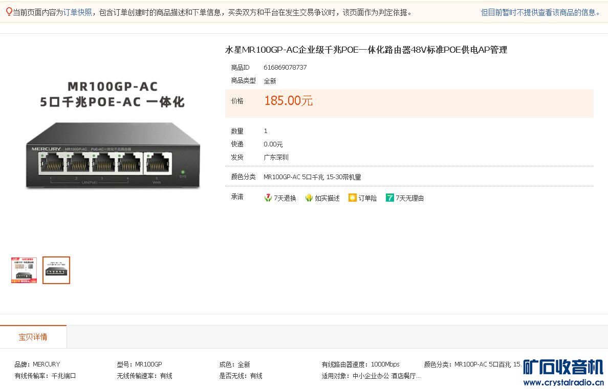

你的路由器和光猫型号可否分享一下?
是标准48V POE输出么?

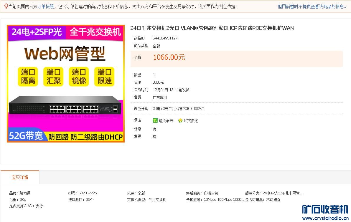

光猫是开通宽带时电信送的普通光猫,原本默认是无线路由模式和内网IP地址。打电话给电信10000号客服申请改成桥接模式和外网IP地址。重新打开光猫电源后光猫就失去路由功能了。需要用户自备路由器。
路由器和交换机就是下面截图这两款,标准48V POE,购自某宝。
POE路由器
POE路由器
POE交换机
POE交换机

24口交换机家用,很多端口是不是空着,有些浪费啊

房子装修时布线是我自己搞的,原则是能用网线坚决不用无线。书房四台电脑 一台打印机用掉5个端口。客厅两台电视 两台机顶盒 一台电脑用掉5个端口。三个监控摄像头 一台硬盘录像机用掉4个端口。两个向日葵远程控制终端用掉2个端口。每房间都各设一个86面板POE供电无线AP用于履盖WIFI信号,用掉6个端口。连接路由器用掉1个端口。理论上交换机端口所剩无几。但是现在孩子还小,为了防止孩子沉迷电视,机顶盒、电视机的网线都被我拔下来了,很少进去的房间也把对应的网线拔了,避免无谓地POE供电加重交换机负担。所以现在交换机还空了几个端口出来。
