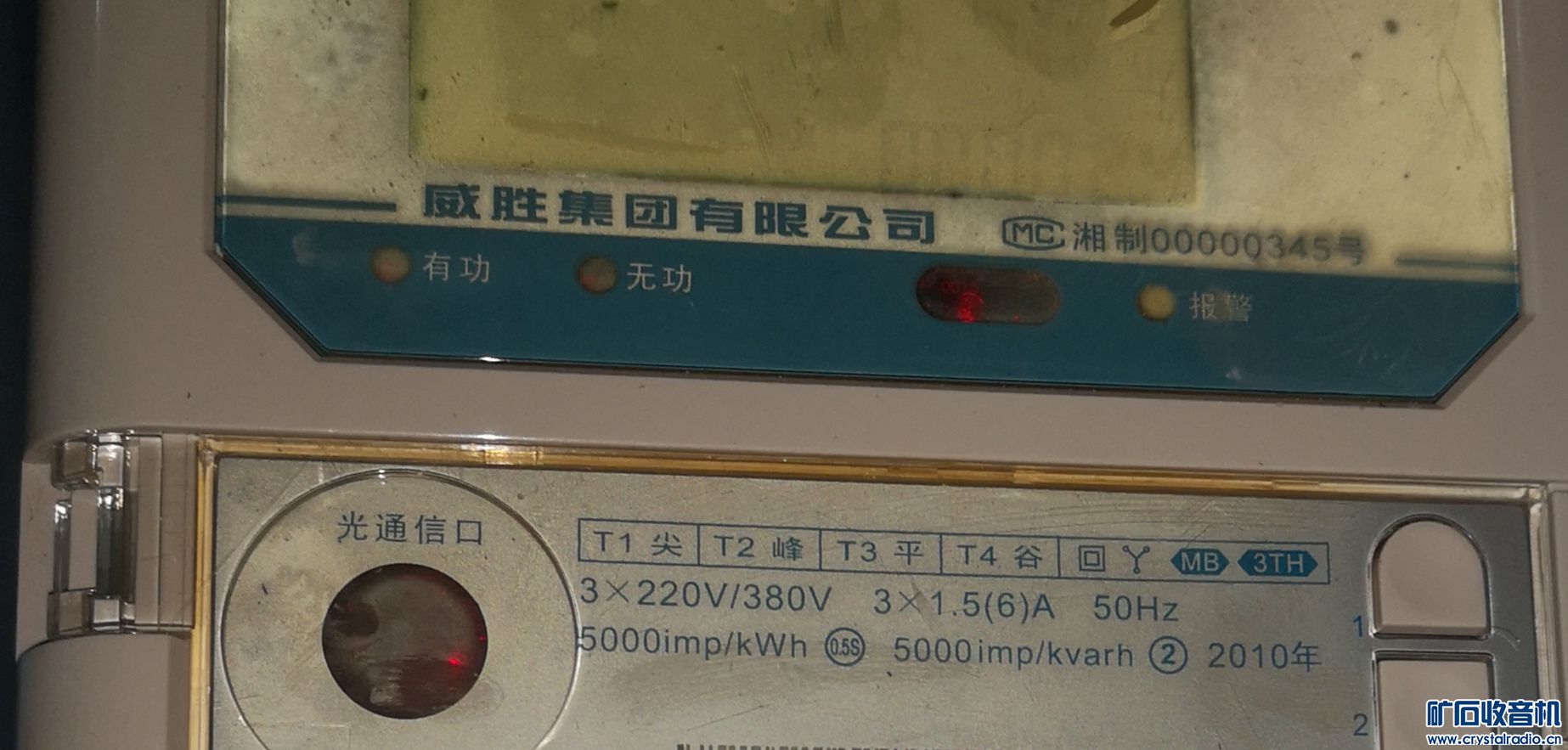

万用表交流电压档校准

 楼主| 发表于 2023-11-12 12:37:47 | 显示全部楼层
海阔天空9 发表于 2023-11-11 21:20
即使能显示电压也打不开盖,测不了
电表后空开跳闸、线头松动、损坏都得自己负责。真的打不开从家里拉条线板过来测量,家里不使用大功率用电器时电压与电表显示电压是一样的。

发表于 2023-11-14 11:58:57 | 显示全部楼层
市电就测个大概,电压多数高于220v,225-235的很多;
要求精度高,需要上标准源去检测。

 楼主| 发表于 2024-5-2 21:48:44 | 显示全部楼层
washu 发表于 2023-11-1 11:07
对了我突然想到,你这是正好 UT204 和电表示数一样
万一不一样的话,你信谁  电表指标是 1 级,万用 ...
近段时间才发现两块10多年前供电局安装的电度表有功计量是0.5级,拿帖中204表测量对比读数误差都在0.5V内,看来这两老表10多年了还蛮准的
与电表配合的互感器是0.2级
