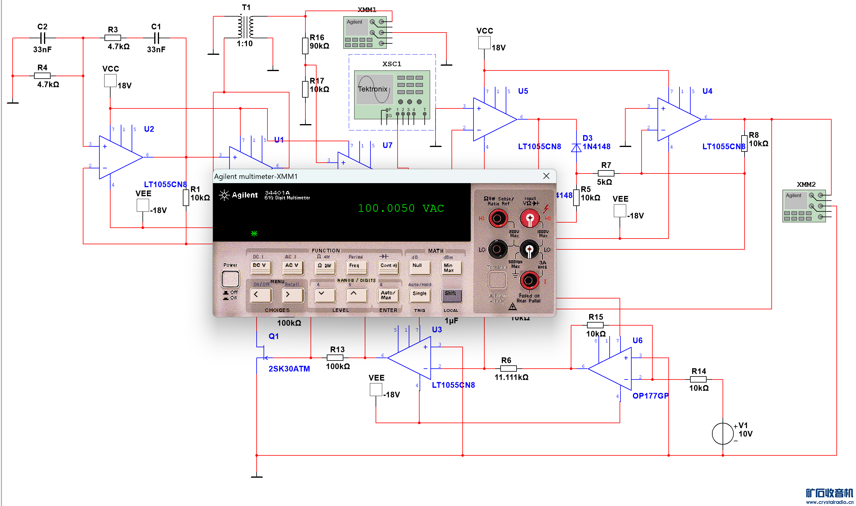

楼主又是回到 先有鸡还是先有蛋 的问题了
我以前发过 如何 DIY 交流鸡肫,并把它追溯到一个直流鸡肫的方法
如图,已知正弦波平均值和有效值存在固定的比例(0.9:1),所以可用一个精密整流器将一个正弦波振荡器输出整流后和一个直流鸡肫进行积分,并用积分结果控制振荡器振幅,通过这个反馈得到一个稳定且准确到直流鸡肫的交流电压(流)。
*因为用的是二极管整流所以需要 0.9:1 的比例对,若使用真有效值整流器则不需要

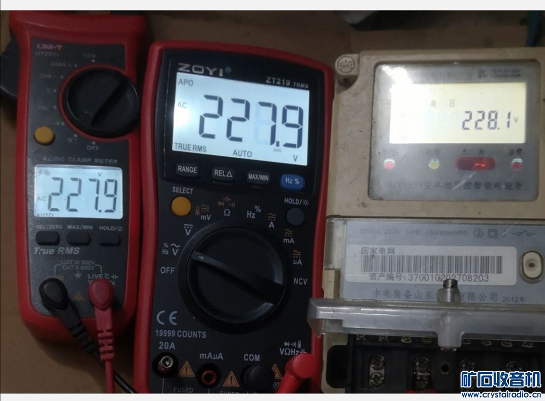

这活儿给我折腾出来我自己也不敢相信啊电压也许都飞到天边去
话说忘记了ZT219,现摆拍一张

这倒是一个获得简单的交流基准的办法,我的工具表的交流也是以一个功率计为标准的
发表于 2023-11-1 11:07:05 | 显示全部楼层
对了我突然想到,你这是正好 UT204 和电表示数一样
万一不一样的话,你信谁 电表指标是 1 级,万用表是 0.5% 吧
 楼主| 发表于 2023-11-1 12:36:44 | 显示全部楼层
万一不一样的话,你信谁  电表指标是 1 级,万用 ...
图中第4表UT204A显示大了3V,敢信吗
发表于 2023-11-1 12:42:03 | 显示全部楼层
你那个 10 年不校准当然不可信
厂家给出的指标,除非特别指出,通常都是 1 年指标,所以你那个两年没校准的和电表一样,10 年的差 3V 这就对了嘛
btw. 其实电表也应该定期校准,显然电力部门偷懒了
 楼主| 发表于 2023-11-1 12:48:04 | 显示全部楼层
washu 发表于 2023-11-1 12:42
你那个 10 年不校准当然不可信
厂家给出的指标,除非特别指出,通常都是 1 年指标,所以你那个两 ...
现在电力部门没资格校准了他们经常换表是不是也有这个原因啊
