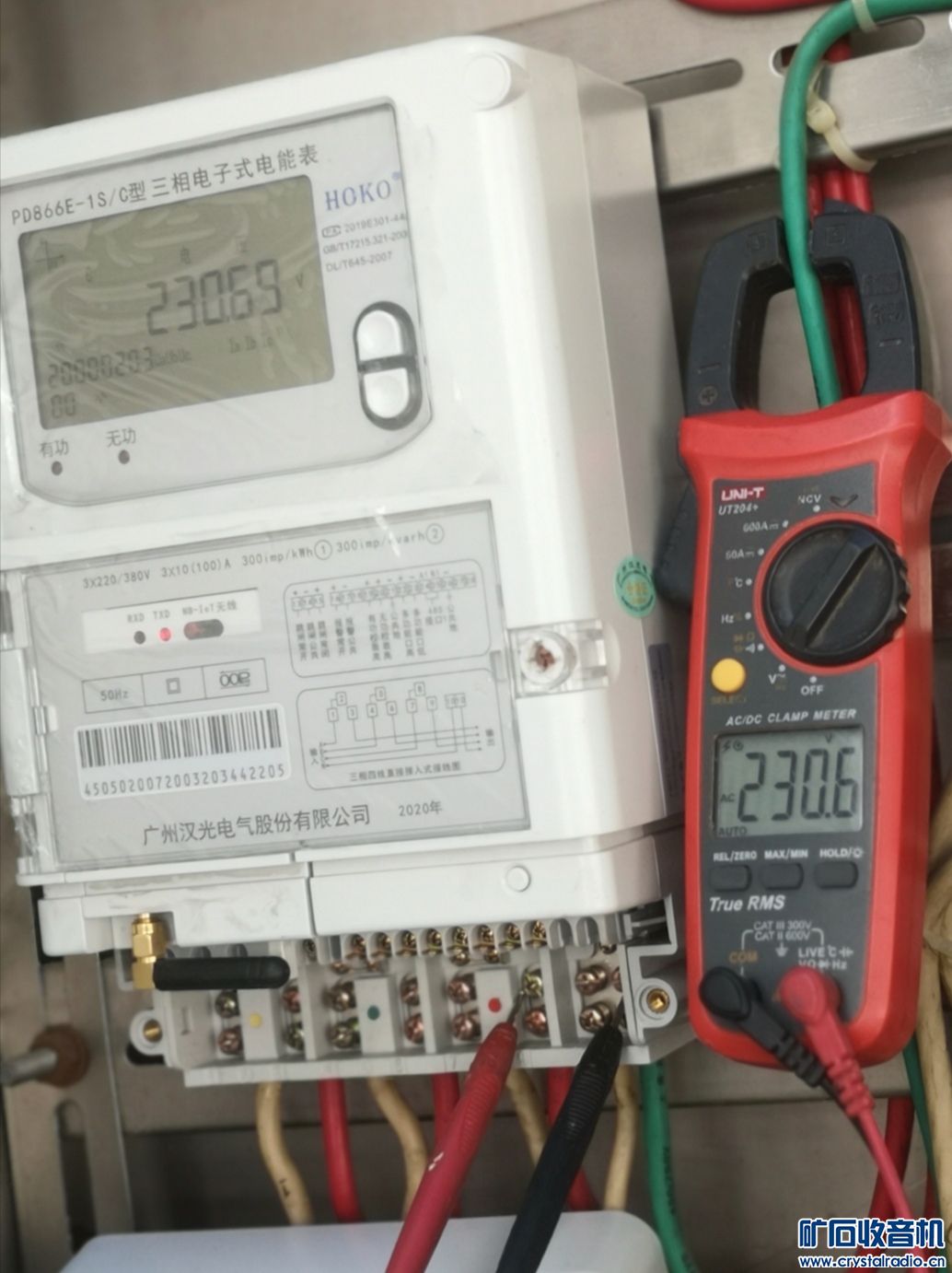

要知道自己万用表直流电压档的准确度比较容易,随便一个431基准管或一个新电池都可以比较得差不多了。交流电压档就比较难找标准源,近些年我都是用供电局电度表来做标准对比自己万用表,经过同一块万用表测量多个电度表见各电度表误差都很小,测量220V几乎没超过1V的。前些天时间见到一块5位显示(该表是通信公司安装的)有2个小数的电度表,就拿自己比较准确的一块表去测量看看,见两表读数差不多一样。
230.6与230.69,两表显示刷新率不同也有跳变读数差大到0.2V、0.3V的,稳定显示相同第一位显示时间最多。
这是回来在家测量的几个表,1、4表都是10多年不校准过的,2表是2年,也没校准过。

看了图片,开始以为钳表钳线测电压呢
找个基准,这是好办法!

看了图片,开始以为钳表钳线测电压呢
找个基准,这是好办法!
钳表钳线那个是真钳线,夹的很稳这也是钳表测量电压的好处很容易就把表自己给固定了。
