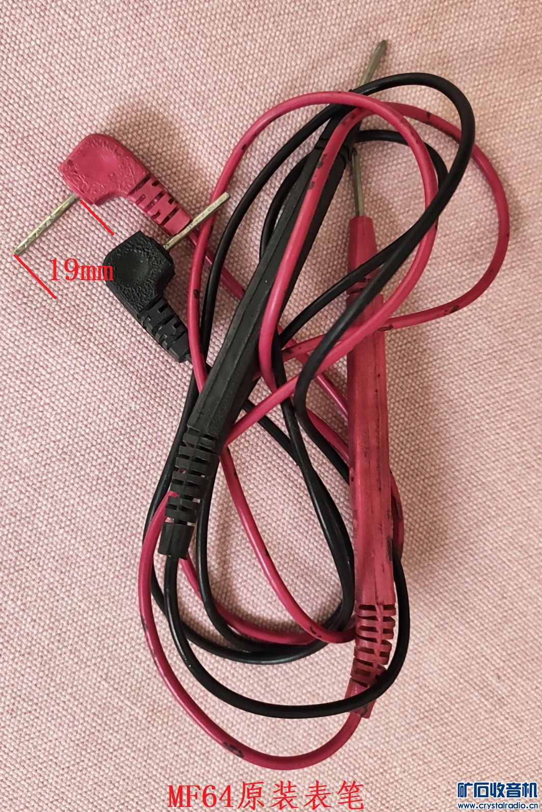

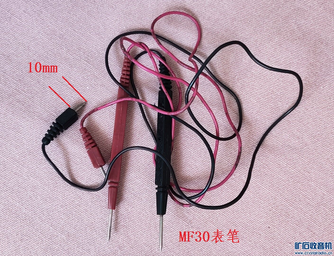

这种2mm插孔,MF30,MF63,MF64,MF368,U-201表多多。
MF30表笔需要插针可以最短10mm即可;MF368的插针用在这里长着一大截呢;
MF63、MF64表笔,原装的插针长度达到19mm,但是它可以使用16mm的MF368表笔,有些可能要把插孔内部处理一下;
MF368表笔插针长度16mm,可以适应多数的2mm插孔表使用,现在售卖较多,性价比较高;
U-201表笔插针18mm,这个是否原装未知了,老表带来的,原来使用短针,感觉怎么都无法插紧,上家只好把插针搪锡,增加直径,但是不好用,后来把它与表笔端更换了,这下不用搪锡了……
U-201最挑表笔插针,需要长度大于18mm才好用!
插座使用长的,表笔使用短的,这下解决了接触不良的困惑;
补充内容 (2023-11-23 12:17):
以上对2mm表笔做的一点小结。

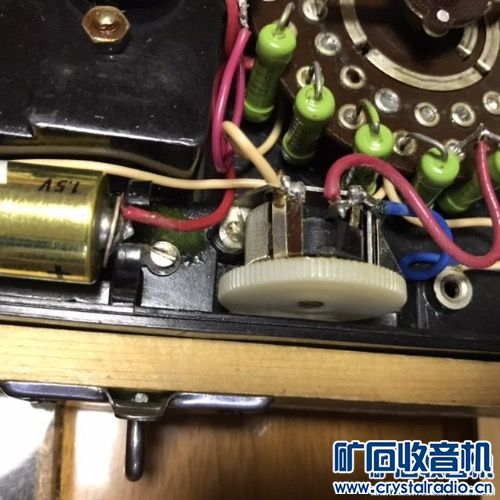

咋感觉你这个金蛋像实心电位器,不像老47表里面那种线绕电位器啊

用过一块航舟的U10型小表,调零电阻好像是电位器, ...
作为资深U10表用家,可以说那个表的调零电位器太差了,容易磨损。后期被我改成线绕的,但利用了原电位器的骨架。
