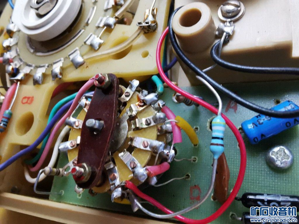

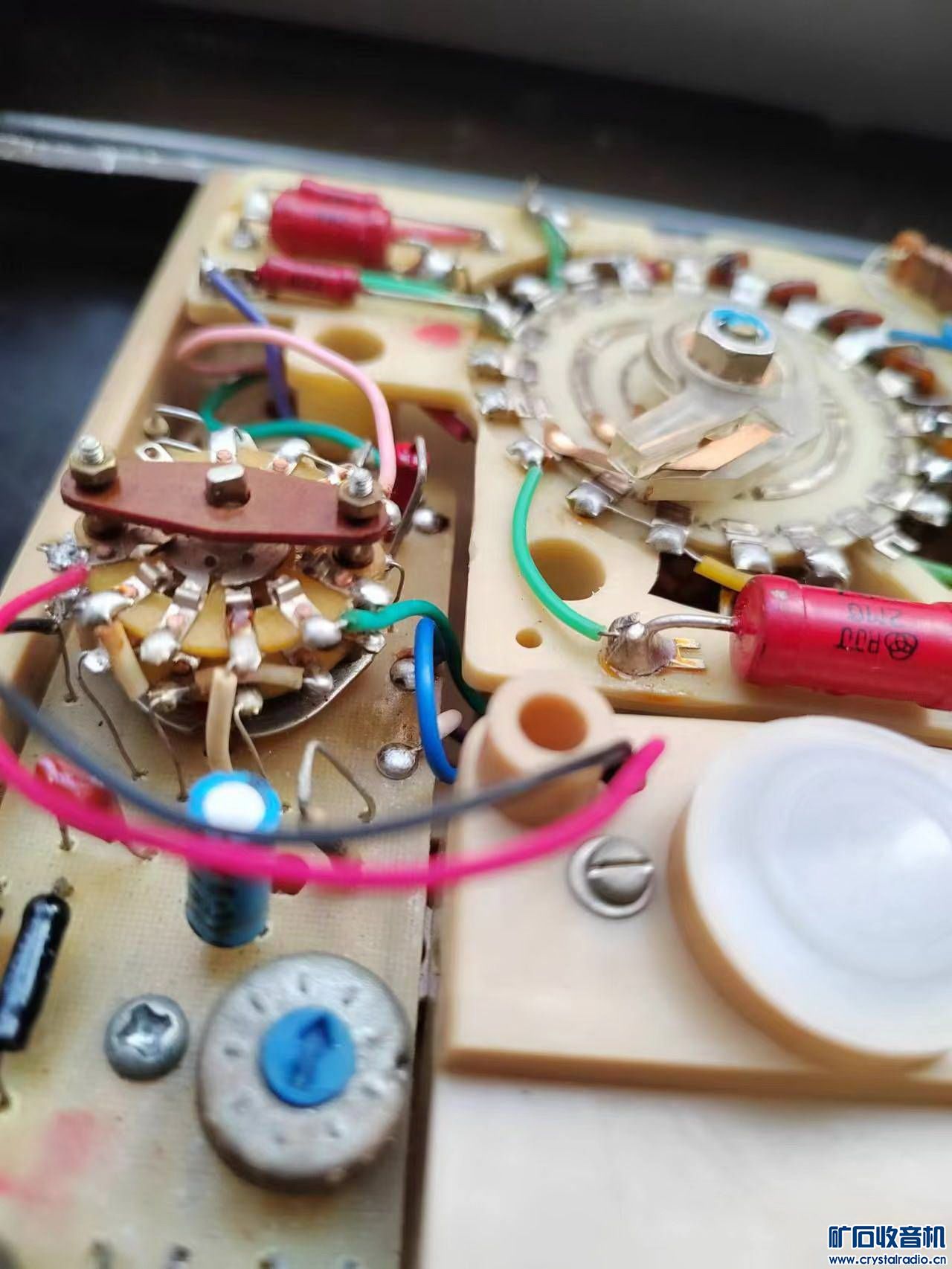

感谢坛友们提供的小开关周边信息:
带可调版本
省略可调版本

工厂也得校准啊,表头灵敏度、电阻都有公差。表头灵敏度充磁后差个0.5uA很正常,碳膜电位器误差更大,好一些的5~10%,普通的20%。下面这个线绕电位器按理说很准了,拆散实测1.70XK,但装好再测就小了点儿(部分匝数被宽宽的动片短路了),其实最需要调整的是ACV,整流管的离散性很大。
