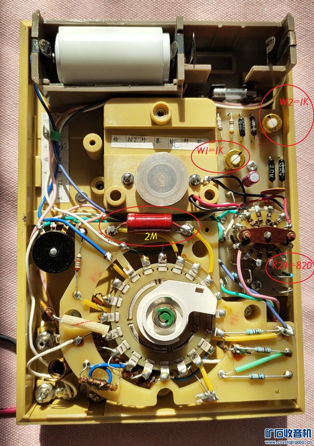

手头这只MF64万用表,也有些年头了,只是使用率很低,多数是吃灰状态,近期大量浏览关于指针表的资料,遂对这个表有了改装的想法,加装可调电位器,恢复到可调状态。
看着大家都喜欢金蛋,偶也败一批回来,陆续把手头的表加装上。
这个MF64表有些细节不清楚,所以发帖求援,在这里边改边讨论吧……
改装前:

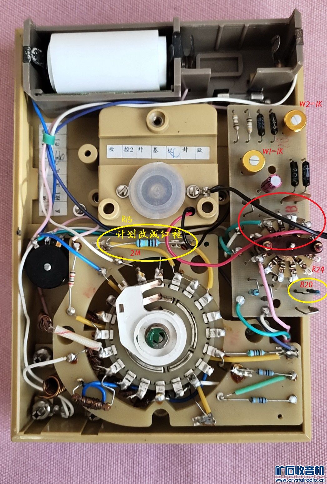

改装中:

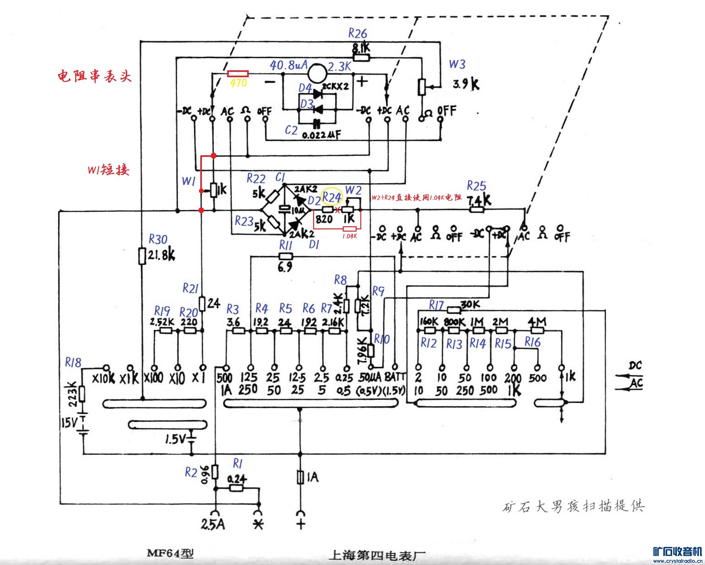

因表头串接电阻,产生了疑虑,难道电路有变化?几处改装点已经标注;
原出厂的图纸:

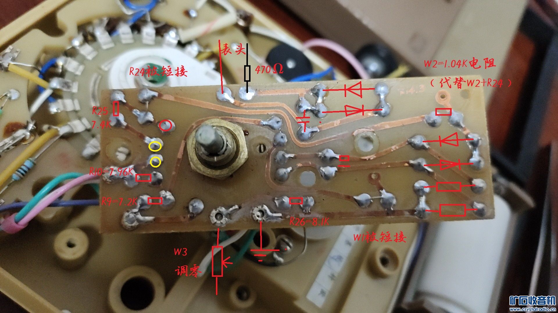

经过一番折腾,直接按照原来的图纸,在原PCB上恢复操作即可:
达到了预期目的,表头灵敏度可调,交流精度可调,加装了养眼的大红袍……

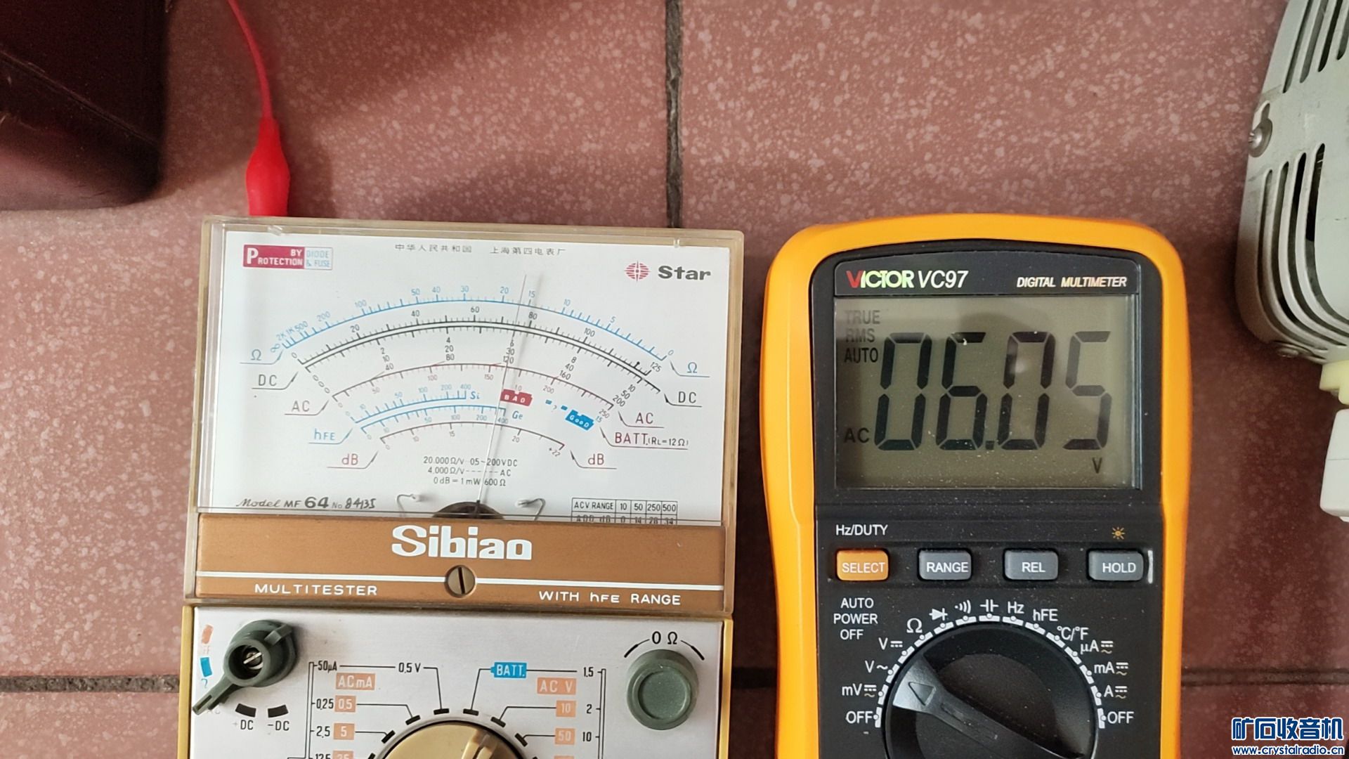

50uA灵敏度可调
直流20V电压压线
交流电压精度可调,交流电流未测试
谢谢朋友们关注!等下一步找到合适的电阻,再把表面的其他色环电阻更换掉。

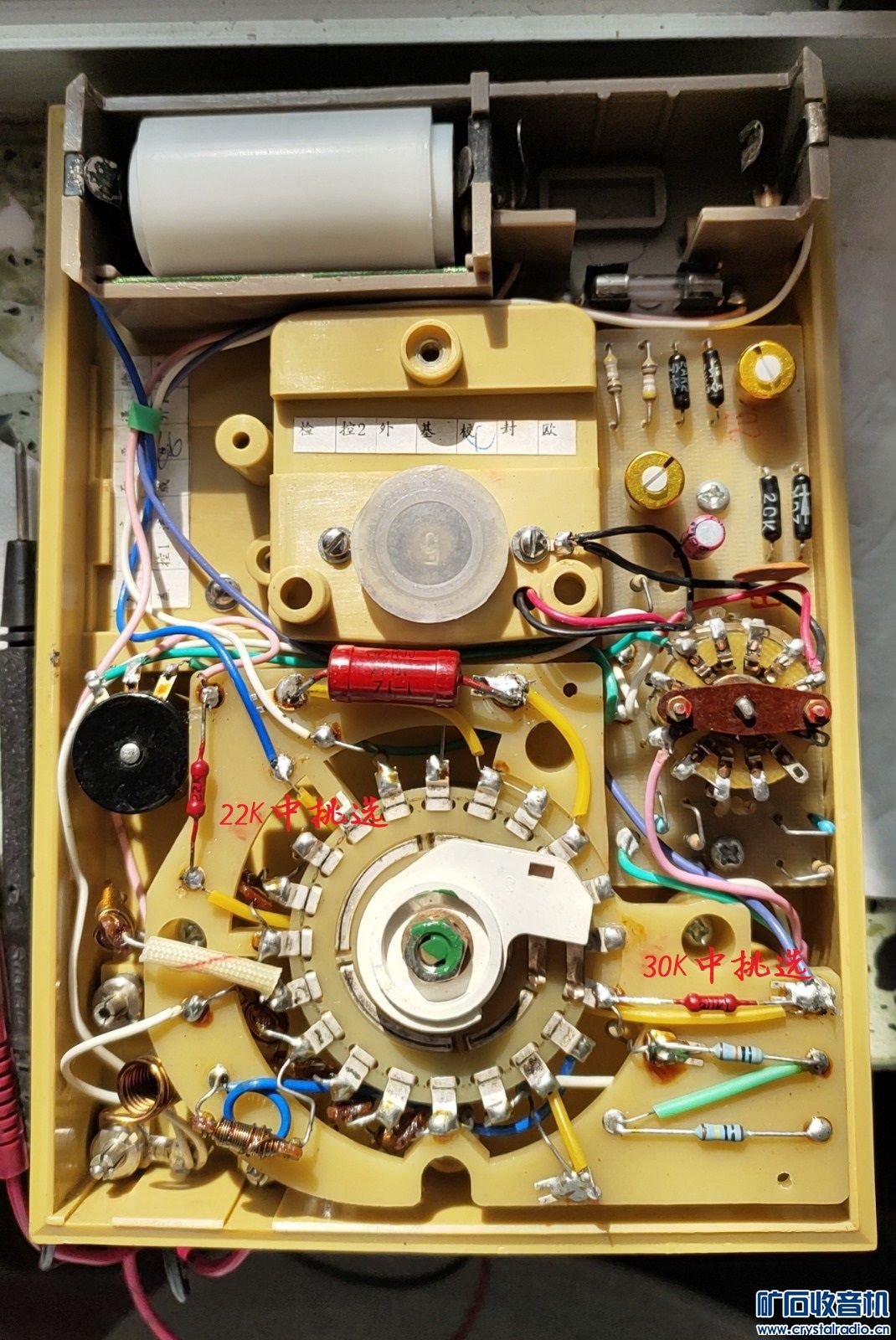

 楼主| 发表于 2023-10-28 10:56:30 | 显示全部楼层
又找到两只合适的红袍,换上……
收拾一下,刀枪入库!
补充内容 (2023-11-6 15:07):
更换的是铜脚的电阻。
