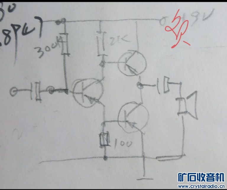

求锗功放电路
发表于 2023-10-30 01:37:40 | 显示全部楼层
这个电压标错了。
发表于 2023-10-30 01:42:32 | 显示全部楼层
IMG_20231030_014138.jpg 更正一下
发表于 2023-10-30 08:18:10 | 显示全部楼层
这3只管子都不错,是锗管中的好管子。

确实是好,两个3ad4,一个漏电0.5mA另一个0.6mA
