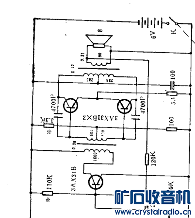

3AX31B的功放
 楼主| 发表于 2023-10-21 12:23:08 来自手机 | 显示全部楼层
万顷茫然 发表于 2023-10-21 12:20
3AX31B的功放
这个我没材料做变压器,还有别的电路图吗

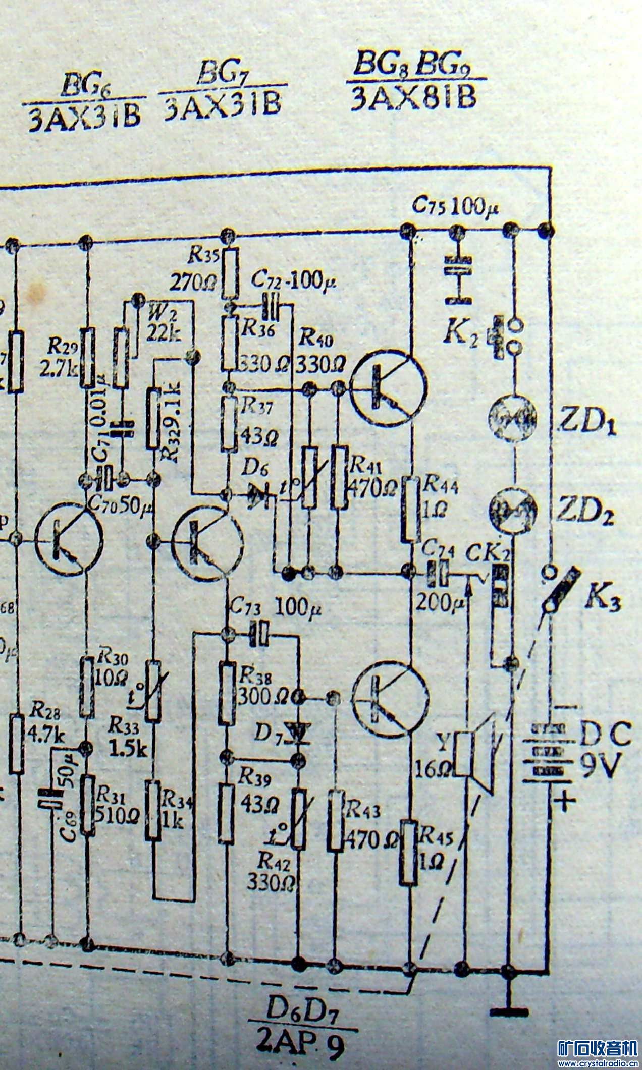

你是说这样的?这个是原理,没有变压器,先用3AG做电压放大,再用3AD做单管射随,以放大电流,匹配阻抗。但功率会比较小。

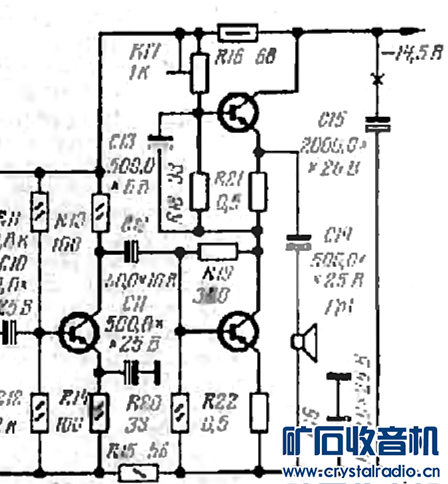

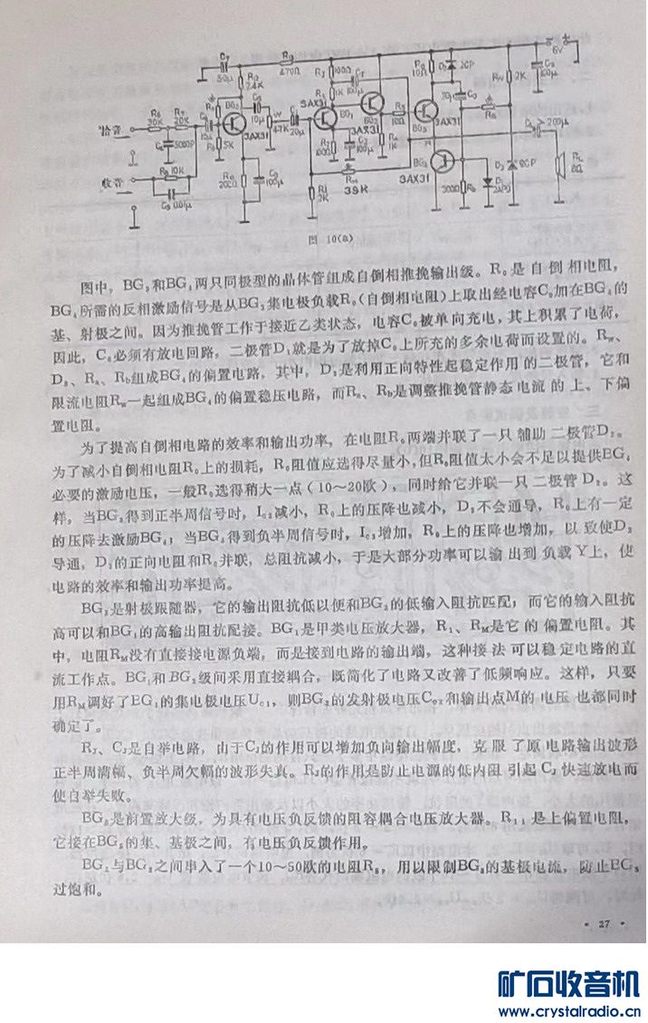

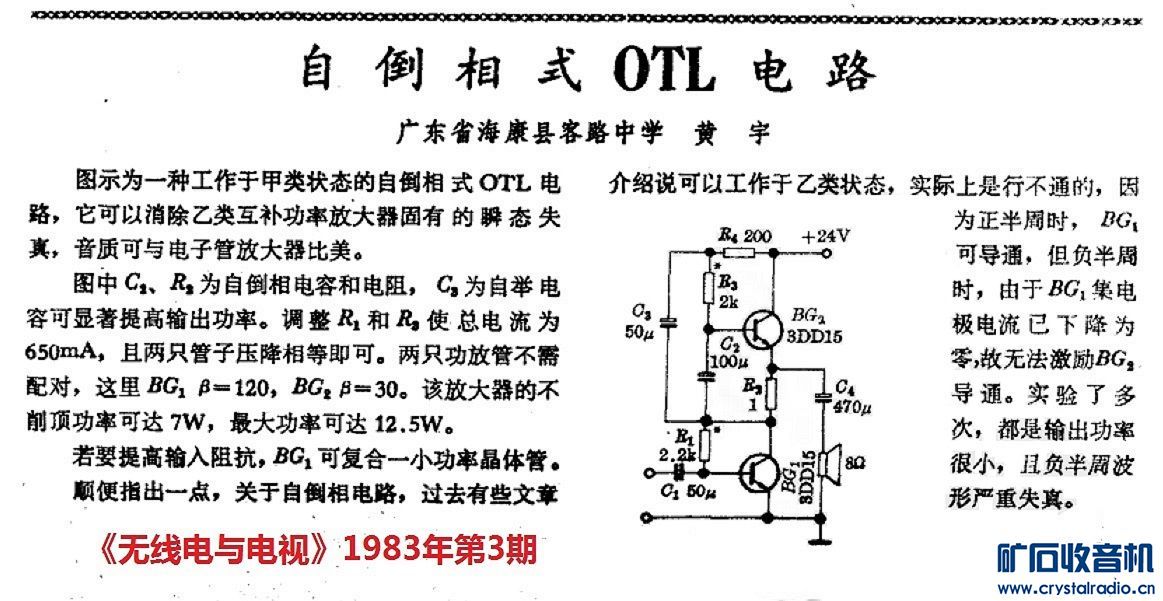

发表于 2023-10-21 13:09:19 | 显示全部楼层
发表于 2023-10-21 13:10:16 | 显示全部楼层
可参照下图原理!

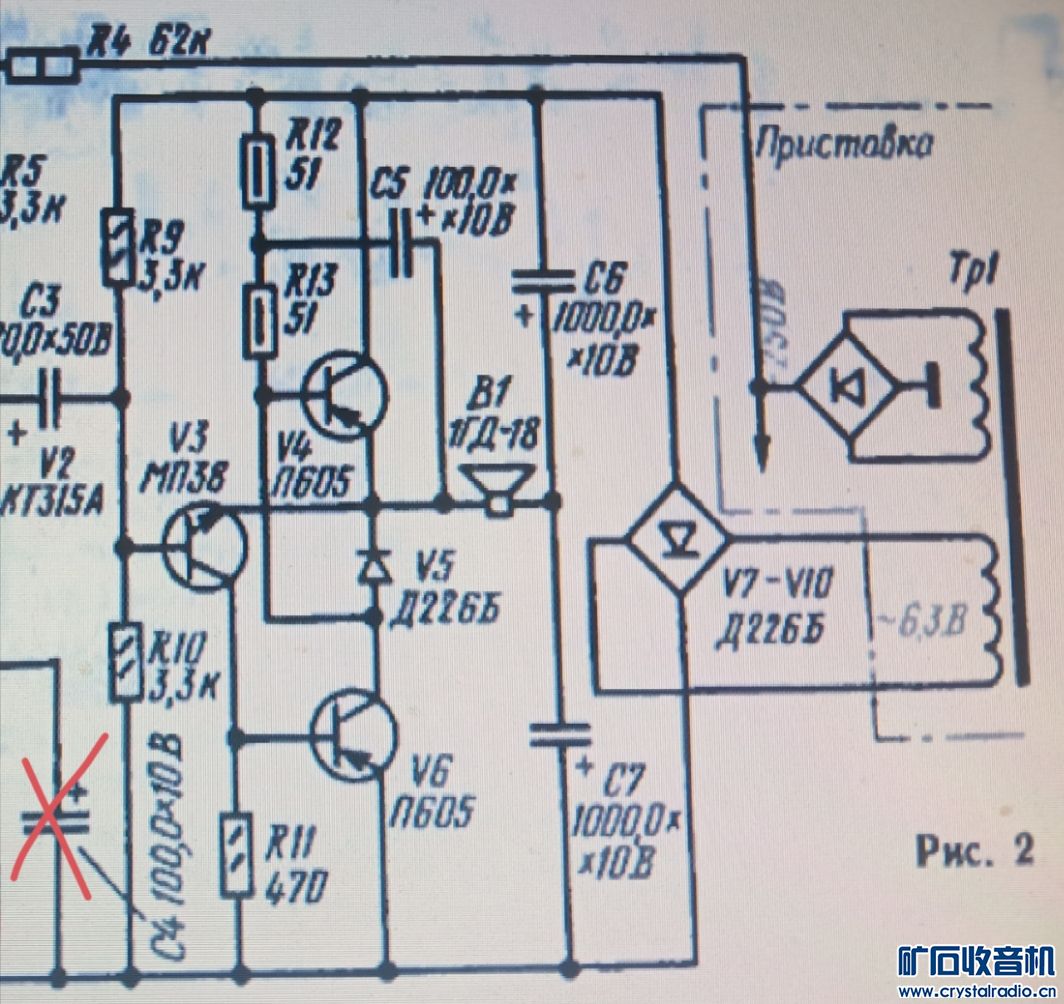

发表于 2023-10-21 17:55:38 | 显示全部楼层
看这个合适吗,还少一张,传不了了。
 楼主| 发表于 2023-10-21 20:05:44 来自手机 | 显示全部楼层
默默无闻111 发表于 2023-10-21 17:55
看这个合适吗,还少一张,传不了了。
有没有更简单的
