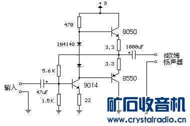

最简单的3管OTL:

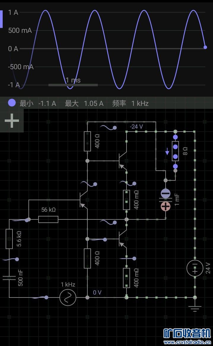

除了自倒相电路之外,推动级分负载倒相也是相对比较简单、输出波形比较好的甲类功放:
        这种功放可以认为是JHL1969的终极简化版,它直接砍掉了第一级放大,并且用输出耦合电容和喇叭兼任上管自举,因此对电源滤波要求较高,且输入阻抗低、增益低。如果推动级用锗管,那么该电路最好在推动管基极与地之间再增加一只“下偏置”电阻,这样可以进一步改善工作点的稳定性。
        该电路的调试,要求推动管集电极电阻与发射极电阻相等,这样可以尽量让两只功放管的激励信号幅度对称,从而获得最佳的电源利用率。电路的调试方法为,更换推动管两只负载电阻(图中两只400Ω电阻)调整推动管静态电流,调整推动管基极电阻改变输出中点电位,中点电位和静态电流互相牵扯,须多次反复调整。
发表于 2023-10-30 01:25:55 | 显示全部楼层
发表于 2023-10-30 01:31:04 | 显示全部楼层
发表于 2023-10-30 01:34:16 来自手机 | 显示全部楼层
这也是功放输出级自倒相,只是把自倒相部分简化了,并且增加了一只NPN管作为推动。这种自倒相电路由于负反馈深度很深,它没有电压放大能力,相当于射极跟随器,但失真非常低。由于没有电压放大能力,需要前级给出比输出波幅还稍微大一点的激励信号,在前级与功放级共用电源的情况下,激励信号幅度总是不足,因此功放的最大输出功率通常比RC耦合自倒相要小一些。
