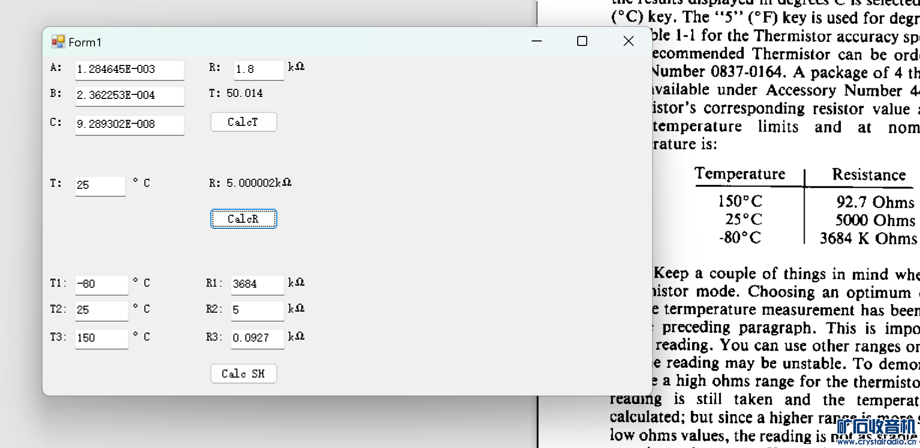

发表于 2023-10-28 12:21:09 | 显示全部楼层
Jambalaya 发表于 2023-10-25 17:34
...双香蕉头焊个5k热敏电阻插在背板座置开机测温,偶尔给上个电看室温,B值与3456A和34970A一致。
不知道你哪买的啥 5k 热敏电阻?
不管是你说这个袋鼠论坛上的 YSI 44007 还是啥,都不符合 3456 中给出的数据也不符合我用 3457 实测的数据
唯一符合的是 Omega 44007 电阻
发表于 2023-10-28 15:34:17 | 显示全部楼层
washu 发表于 2023-10-28 12:21
不知道你哪买的啥 5k 热敏电阻?
不管是你说这个袋鼠论坛上的 YSI 44007 还是啥,都不符合 3456 中 ...
44007RC Precision Epoxy NTC Thermistor【5k B3976】.pdf (91.81 KB, 下载次数: 26)
我测过文档里这个适合34401和3456【ZX54电阻箱对表格】。Beta Value 25/85 3976,宝上容易找到B值3950的5k,凑合看看多大范围内偏差自己能接受。
之前查hpak自家的34308A kit是5颗10k电阻,156美刀。
发表于 2023-10-28 16:40:38 | 显示全部楼层
Jambalaya 发表于 2023-10-28 15:34
我测过文档里这个适合34401和3456【ZX54电阻箱对表格】。Beta Value 25/85 3976,宝上容易找到B值3 ...
3950 的 5k 是我一直用的玩意,误差太大,看到你测试有完全符合的 5k 才问你在哪买的
发表于 2023-10-28 17:31:27 | 显示全部楼层
呃,那行文说开挂的34401要求的5k,与3456A和34970A一致。

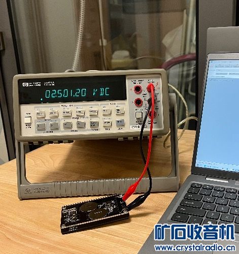

 楼主| 发表于 2023-12-14 12:11:28 来自手机 | 显示全部楼层
到手了,没有风扇,真安静。 检查的话,有什么要注意的吗

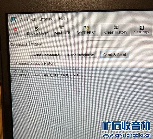

 楼主| 发表于 2023-12-15 20:52:09 来自手机 | 显示全部楼层
可以通信了
发表于 2023-12-15 21:06:37 | 显示全部楼层
老hp全红插口,屏亮度不错。
 楼主| 发表于 2024-1-22 12:38:39 | 显示全部楼层
现在用 DMM-PCTOOL 连上了,通过串口
DMM-PCTOOL 最近更新 2024年1月11日

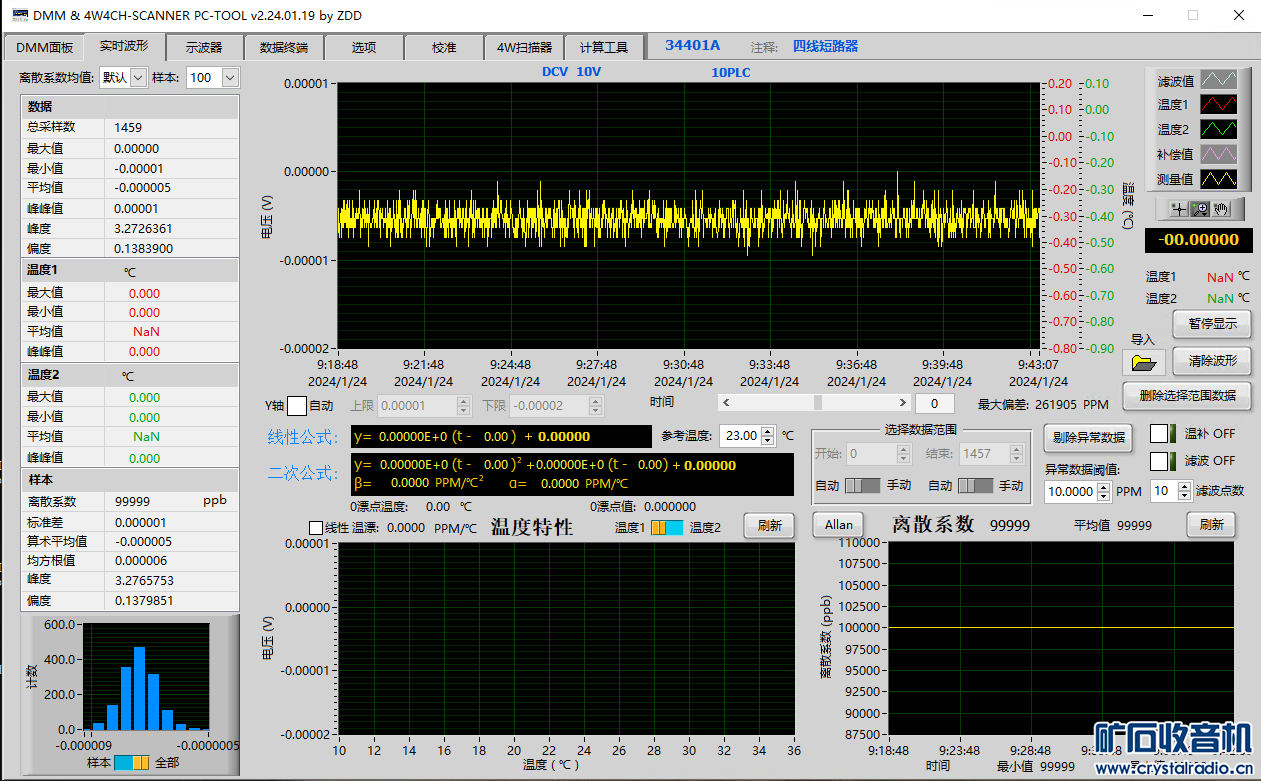

 楼主| 发表于 2024-1-24 09:45:03 | 显示全部楼层
初步问一下:
10V DC 量程,用四线短路器,尾数有有跳动,对于34401A来说是正常水平吗?
发表于 2024-1-24 09:54:44 | 显示全部楼层
5free 发表于 2024-1-24 09:45
初步问一下:
10V DC 量程,用四线断路器,尾数有有跳动,对于34401A来说是正常水平吗?
你当前量程 10V,速度 10PLC,跳动小于 10uV 峰峰值,对吧?那就非常河狸,你一个 6 位半还想咋的,小于 1uVpp 么,你要上天啊
发表于 2024-1-25 22:13:39 | 显示全部楼层
初步问一下:
6位半测试10V,分辨率就是10uV,也就是1ppm。
这里相当于只跳动6位半的1个字,很正常。
发表于 2024-1-26 09:25:00 | 显示全部楼层
初步问一下:
上天太冷了,还是地球温暖些,用100PLC吧,基本在3uV左右。
