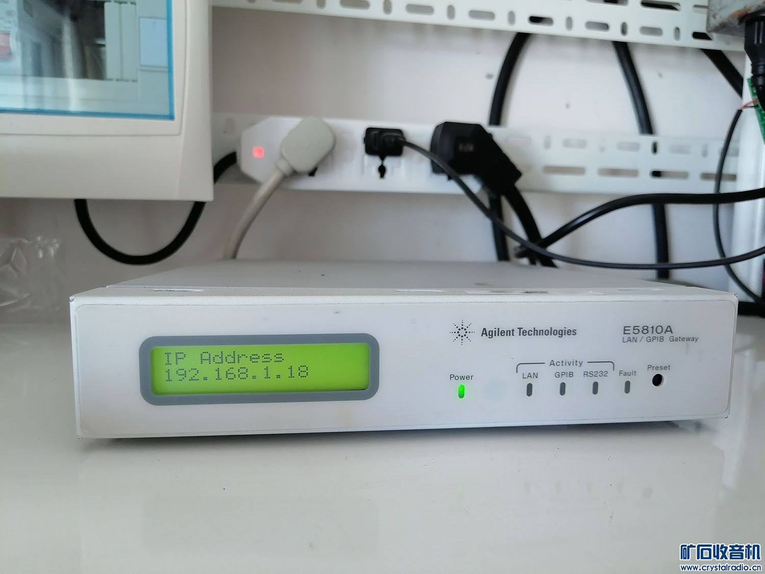

345678 用的是 GPIB 接口,是上一代仪器接口(如今是 LXI),它是惠普 2100 计算机标配的一种仪器接口,个人电脑(十八摸 PC 和其兼容机)需要对应硬件才能连接,比如上面说的(安捷伦)是德 82357b,这是 USB-GPIB 适配器,可用于 PC/Windows ;此外也有 GPIB 网关,将这种老一代的 GPIB 仪器转为支持 LXI 的仪器,比如安捷伦(是德)5810 网关,这样 PC 或其它控制器可通过以太网方便地和仪器进行连接:甚至使用 Wifi

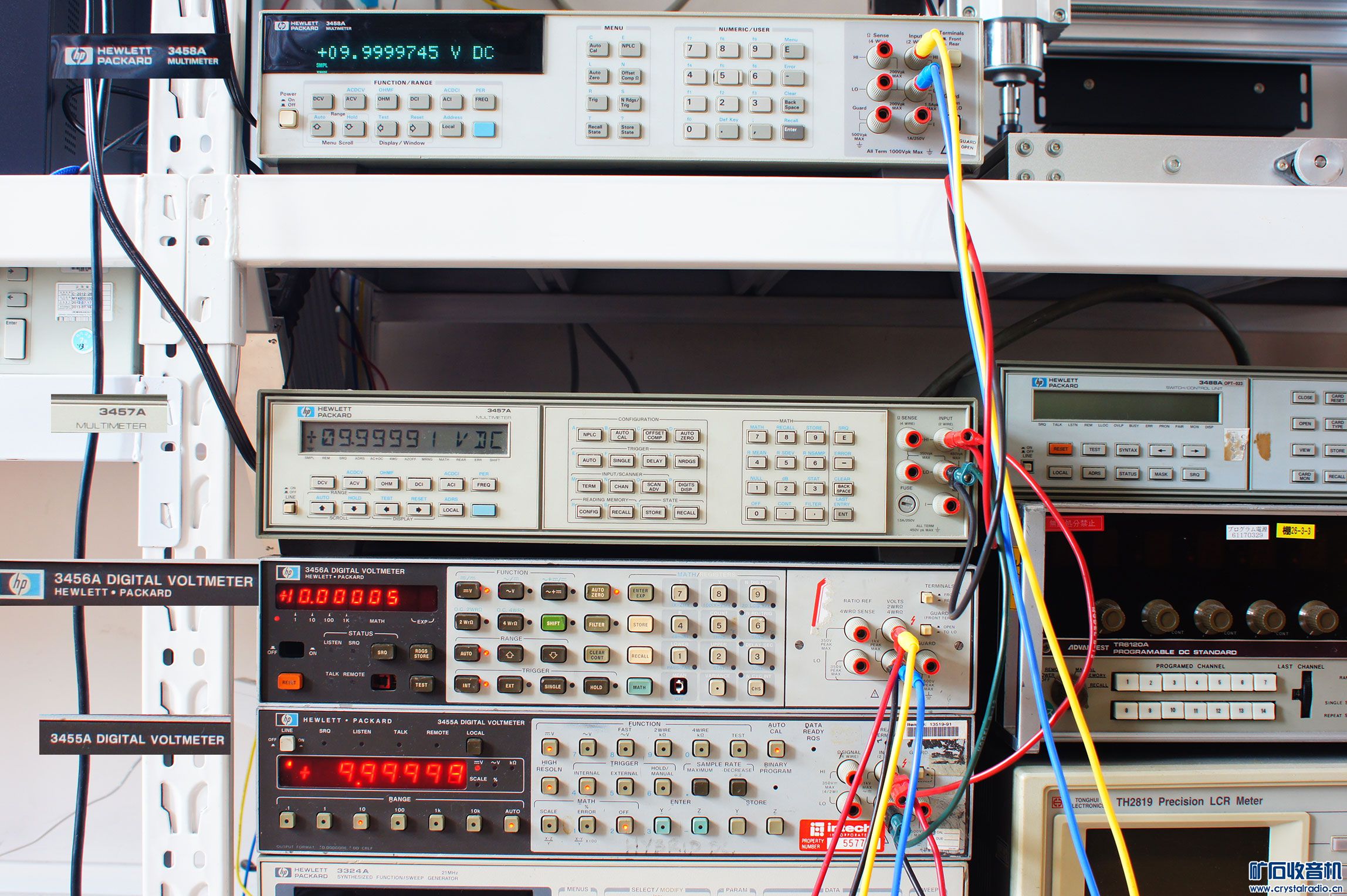

345678 全家福 这个系列不止 3456、3457 和 3458,还有一个 3455

 楼主| 发表于 2023-10-25 12:34:40 | 显示全部楼层
washu 发表于 2023-10-25 12:07
是的,最初是光耦,后来有人说磁耦方便简单就用了磁耦,但,也可能引入了额外干扰  最好还是用光 ...
看到了,只有一个 HP- IB

发表于 2023-10-25 16:23:29 | 显示全部楼层
5free 发表于 2023-10-25 12:34
看到了,只有一个 HP- IB
早期都这样,到 34401A 世代才有 RS232 口
再后来就是 LAN 口(LXI)了
