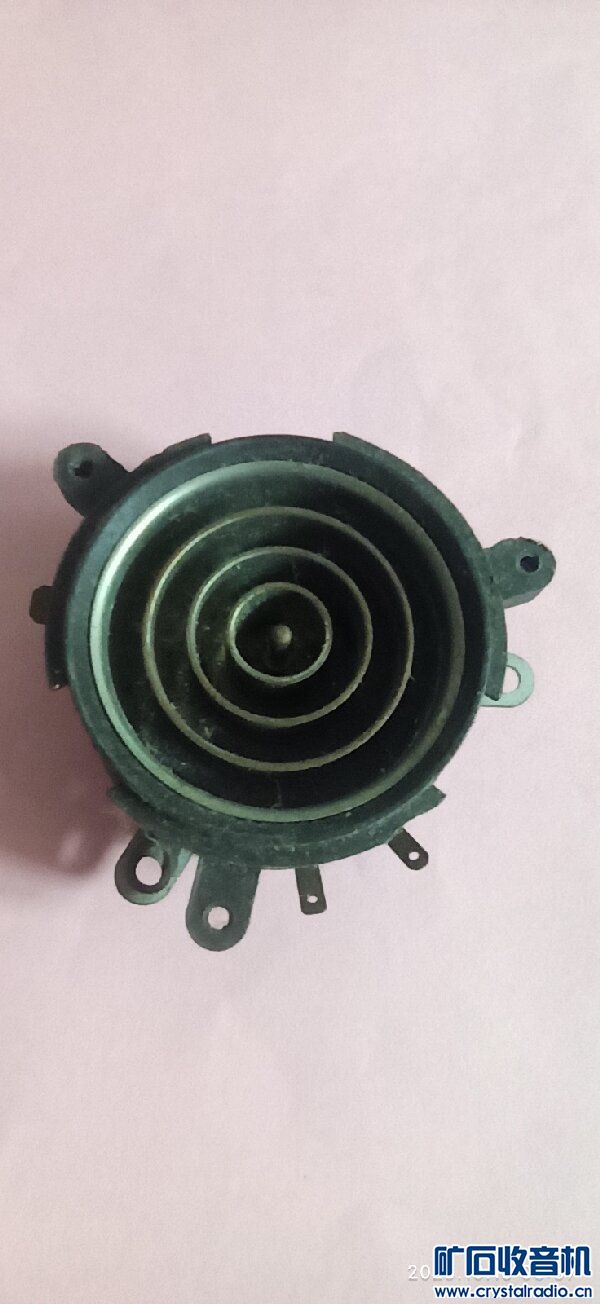

热敏电阻作为感温元件的。“防干烧”的原理?没发现呀?没注意这个电源插座有热开关触点(防干烧)?
  壶底那个耦合器是有双金属片和机械触点的。
 楼主| 发表于 2023-10-18 08:52:00 | 显示全部楼层
发表于 2023-10-18 09:01:55 | 显示全部楼层
海阔天空9 发表于 2023-10-18 08:52
谢谢提醒!还真没注意。“防干烧”是很有必要的安全措施。放在湖底比较好(离发热丝近),怎么我看底座上 ...
  找个旧的拍照给你看看。

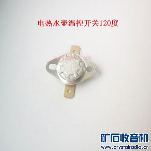

电热壶还有另一种温控开关,有90-160度选择,遇到过赠品壶烧水不开的,换120度的正常了

发表于 2023-10-18 16:17:59 | 显示全部楼层
海阔天空9 发表于 2023-10-18 13:02
如果换成120度的温控开关,那就永远不会关断了?
不会,那取样不是水而是发热盘,温度肯定高于100度,所以还是会跳,只是加热时间更长
 楼主| 发表于 2023-10-18 17:41:05 | 显示全部楼层
发表于 2023-10-18 17:48:06 | 显示全部楼层
海阔天空9 发表于 2023-10-18 17:41
这样温控开关放置的位置很重要了?100°的水可以看做对发热盘的冷却了?
基本是吧,许多饮水机也是用的120度,上面还有复位开关

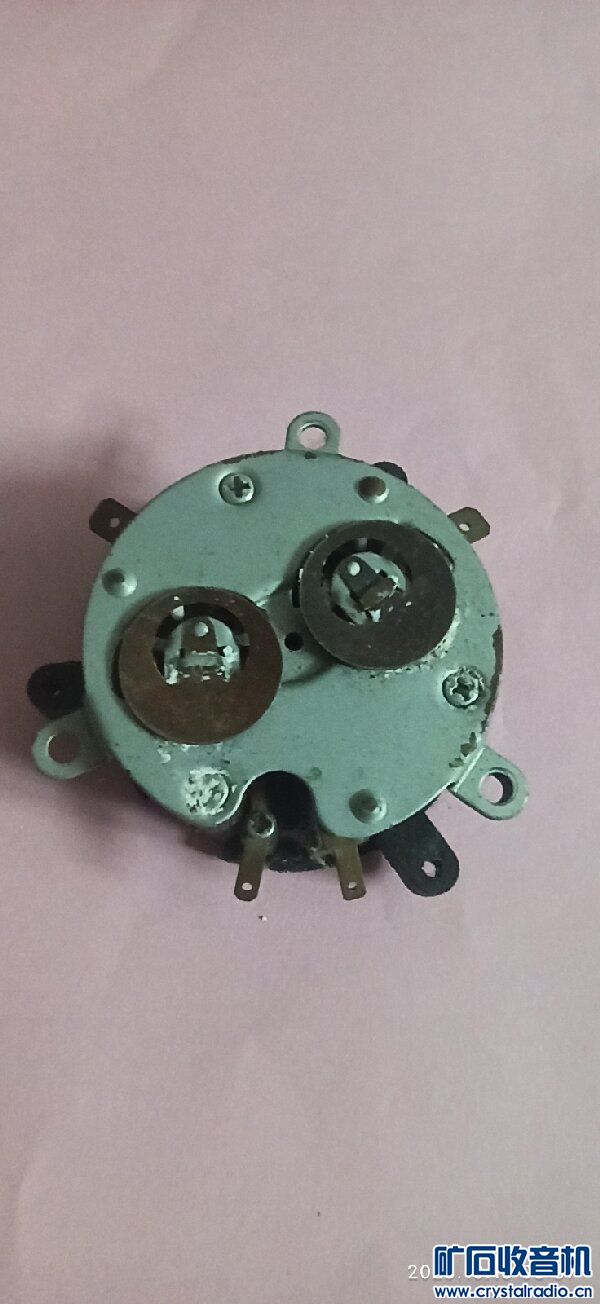

发表于 2023-10-18 20:00:09 | 显示全部楼层
海阔天空9 发表于 2023-10-18 12:13
您看我这个有温度开关吗?您那个插座照片是封闭的。
你图片上的弹簧片是耦合器在底座的部分,我传的图片是耦合器在壶体的部分,你要拧开3个螺丝,将壶体的塑料底盖拆掉才看到啊

发表于 2023-10-19 07:49:16 | 显示全部楼层
水烧开断电不是由它控制的,一般是由那个蒸汽开关控制的。这个120℃开关是在蒸汽开关失效时,防止干烧的。
