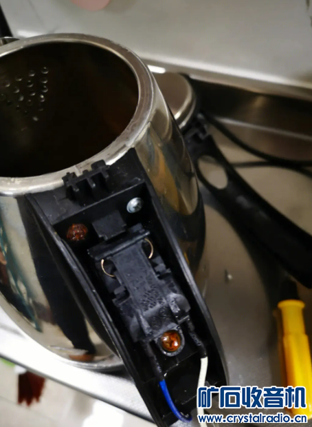

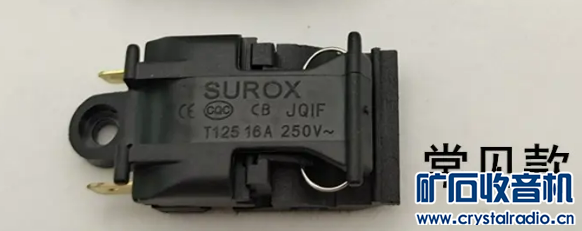

发表于 2023-10-17 13:52:05 | 显示全部楼层
      電熱水壺蒸氣開關在這裏。
電熱水壺蒸氣開關
電熱水壺蒸氣開關
发表于 2023-10-17 14:14:53 | 显示全部楼层
        電熱水壺安裝在手柄上的蒸汽開關
電熱水壺蒸汽開關
電熱水壺蒸汽開關

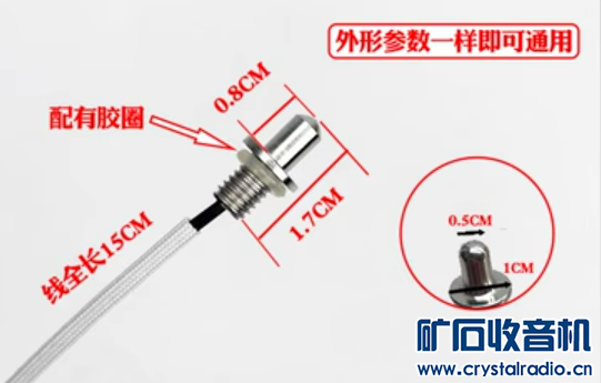

发表于 2023-10-17 16:03:43 | 显示全部楼层
海阔天空9 发表于 2023-10-17 07:48
这个壶底红圈里的是不是热敏电阻感温器?
是的,这是另一种温控方法,这是热敏电阻,或者笼统叫NTC探头。一般需要单片机电路来控制,可靠性比双金属好点。
发表于 2023-10-17 17:31:44 | 显示全部楼层
海阔天空9 发表于 2023-10-17 13:00
两种可能:1,温度传感热敏电阻问题;2,检测电路有问题。我用另一个控制盘和两一个电热壶实验100度开 ...
那就可能是单片机的外围电路问题
发表于 2023-10-17 17:46:53 | 显示全部楼层
这个壶底红圈里的是不是热敏电阻感温器?
       紅圈內的是溫度傳感器
溫度傳感器
溫度傳感器
