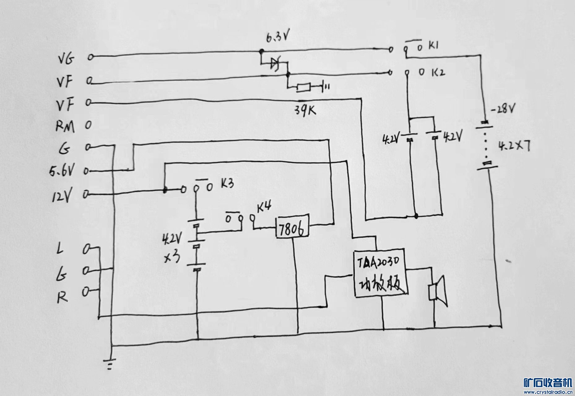

因为平时事情多和前段时间外出旅游的原因,收音头放着一直没动,直到这个周末有空,继续进行改造。
首先感谢几位老师提供的说明书,按照说明书画出了改造电路图。

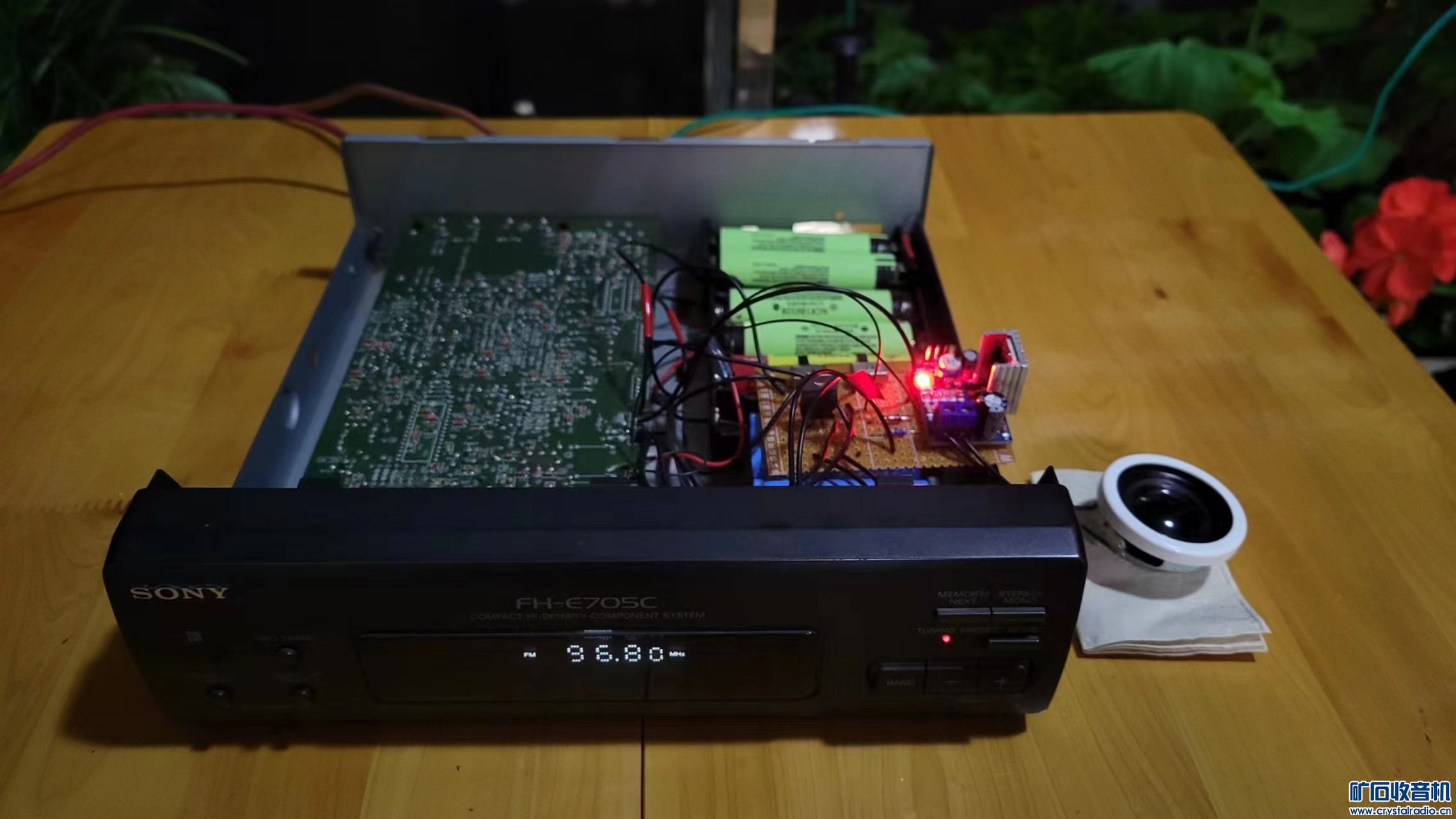

把5只18650电池、7只14500电池、万能板和各种元件焊好,检查无误后打开2个拨动开关,收音头顺利点亮。
用4平方软铜线插在AM和FM天线插孔当临时天线,按三个按键,开机,接收的底噪出现了。

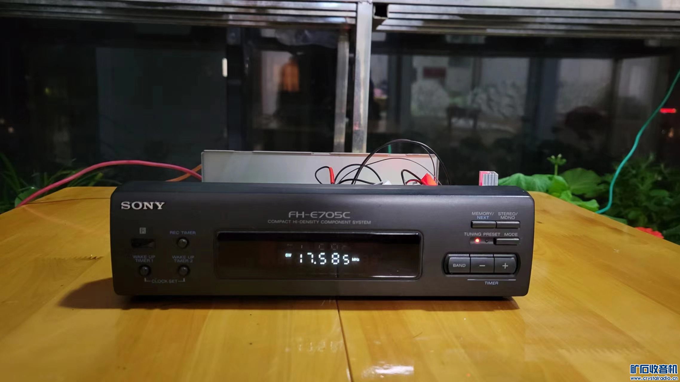

分别测试FM、短波,自动搜索成功率低,绝大多数电台靠手动搜出来,电台声音清晰响亮,甚至要把音响电位器调到最小免得吵到邻居,中波没试,因为天线原因无法收到。
总结一下:玩这部机器主要是想玩短波,和PL660相比,它的灵敏度偏低,应该是天线没匹配的原因,但是选择性极好,机子步进为5K,短波接收到信号后,按一下+或-键(加5K或减5K)信号就消失了,如果匹配好天线,灵敏度、选择性、音质应该远超普通收音机,记得有句话是玩收音机的最终是玩天线,计划接下来弄套好的便携式天线,把再收音头耳机插孔、开关、充电插孔等装设完善,把整套接收设备带到野外在干扰少的时候玩接收。

这个我知道,我有个和你差不多的收音头,点亮了,但是只显示时钟,不开机,VF-VF3.3v直流灯丝电压,然后灯丝对地有-21伏,VG和任意一个VF短接,再加5v,13v
就点亮了

 楼主| 发表于 2024-4-29 19:17:57 | 显示全部楼层
一般小随意 发表于 2024-4-25 15:00
楼主的完整手册能分享吗?谢谢!邮箱:
电路图已发邮箱
 楼主| 发表于 2024-4-29 19:22:26 | 显示全部楼层
C76128 发表于 2024-4-25 17:46
这种收音头电源和控制部分都在主机,改造难度比较大。
只改造供电电源,提供负28伏、正12伏、正6伏、正3.9伏电压四组电压,按照接线图接入就行,难度并不大。
