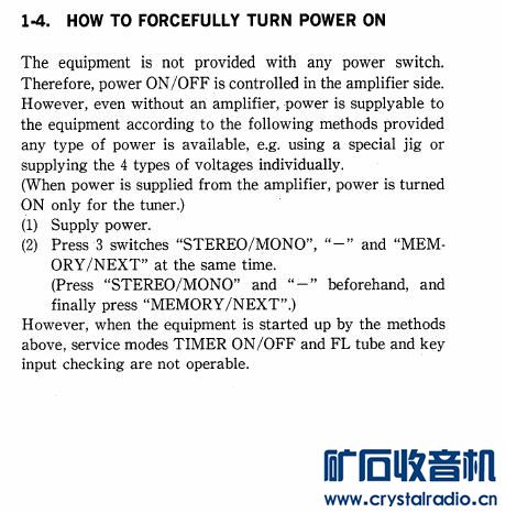

继续,按照电路图通上所有电压,荧光屏顺利点亮,但是按任何健没有启动,看来还需要遥控器或者主机配合发出开机信息才能启动。

发表于 2023-10-18 08:38:59 | 显示全部楼层
lj9966 发表于 2023-10-17 22:29
继续,按照电路图通上所有电压,荧光屏顺利点亮,但是按任何健没有启动,看来还需要遥控器或者主机配合发出 ...
应该可以开机,按下3个按钮,看原文:
发表于 2023-10-18 09:01:33 | 显示全部楼层
先同时按下stero/mono,——再按下memory/next。就可以不要主机开启收音头。
 楼主| 发表于 2023-10-18 12:09:48 来自手机 | 显示全部楼层
谢谢,回去试试,看来看不懂英文容易走弯路。

原装手册上写的。不是瞎折腾吧!
 楼主| 发表于 2023-10-18 21:18:19 | 显示全部楼层
美人鱼999 发表于 2023-10-18 17:29
原装手册上写的。不是瞎折腾吧!
非常感谢你提供的资料,回家后继续捣鼓,按照说明书按下三个键后,机子顺利启动,能在fm、mw、sw切换,说明主板正常,只是显示屏亮度低,可能是老化或者加的电压不足造成,先不管了,接下来准备接入天线和音箱测试无线接受功能。
