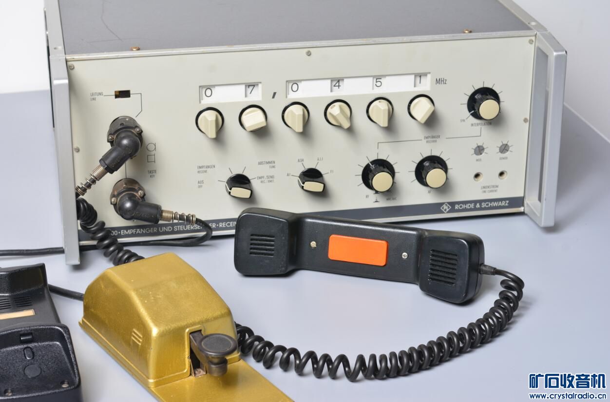

从来没有玩过收信机,对收信机的印象还是一直保留在电影里的样子。电影《英雄儿女》王成肩背的电台应该就是最小的收信机吧。
之前没有玩过相对比较好收音机,但自从买了德生PL880的机器简直是如虎添翼。这台机器短波电台非常多,白天和晚上在不同的时段和不同的波段都有不同表现,有点应接不暇的味道。我有时就在考虑,如果在同样的环境下,用同长度的外接天线,好一点的收音机与过去的收信机哪个性能更强一点,灵敏度还是选择性?
我们不从机器功能上判断,因为收信机是电台不单是收还能发送信息。如果单从短波频道的电台信号接收角度比较与收音机的优劣,你觉得哪一个更好?

专业接收机强在功能多,而不是性能。
为了功能多,很多权衡、折中。
比灵敏度,应该在同等天线条件下比。
同样中波磁棒天线,顶级专业接收机比不过统调好的八管机。
同样一米长拉杆天线,顶级专业接收机比不过D1875。
专业接收机的电路中,无法提高灵敏度,事实上,没有任何办法能提高灵敏度。
专业接收机为了大频率范围覆盖,没办法高放谐振,只能用宽带带通滤波器,很影响性能。
专业接收机指标标的极高,但是虚标。
有的专业接收机内置磁棒天线,和普通收音机一对比就立马知道是虚标。
短波拉杆天线也一样。
139A之类的,应该不错,139A属于小频率覆盖范围,和普通的短波收音机差不多。
139A的三极管,应该是精挑细选的,和后来的硅管也相差无几。
139A似乎还能手动精确统调跟踪。
因此,同样拉杆天线,139A如果统调好,和好的普通收音机是同一水平。
顶级专业接收机,就灵敏度而言,比不过硅管版139A。
硅管版139A,是灵敏度的天花板,不但现在无法超越,再过100年,也无法超越。
专业接收机的本意是可玩性强,而不是性能强。
很多老接收机性能并不比高档收音机好,这是受当时的材料和档次定位的。比如很多人都有的239,除了比较皮实,性能是相当一般的。但也有些接收机性能强悍,比如专门用于侦查,监听或者持续进行远程通讯用的设备,常见于大型的固定电台,比如海岸电台,邮电系统之类的。这些接收机大体上有几个特点
1.合成本振的,频率调谐稳定精确(现在收音机基本也达到了)
2.良好的中频选择性(DSP收音机可以达到,普通型的尚不足)
3.低噪声系数(部分高档民品甚至更好)
4.高动态范围(民用远不及)
可见民用机主要缺陷在于动态范围这方面,对于高性能的通讯接收机,第一混频器的动态范围十分重要(也依靠预选器)。这是和一些通讯接收机的用途有关的,比如舰载的接收机,其接收天线和发射天线不过相距十几米,在上kw功率发射时接收机往往还需要在其他频道上工作,没有足够的动态范围将导致阻塞,无法收到信号。不过对于大多数民用环境而言,碰到这种场合的机会并不多,所以也不一定很重要。
